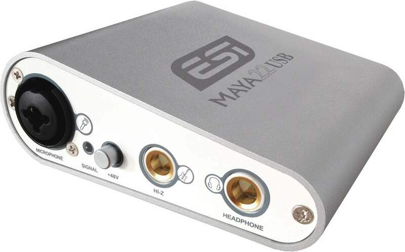

Ultima Legione @ Inviato 29 Ottobre 2025 Condividi Inviato 29 Ottobre 2025 . Argomento sul quale sono assolutamente impreparato e avendo l'esigenza di riversarmi in digitale qualche vinile, chiedo a chi ne sà più di me a quale Hardware di Conversione A/D e magari anche a quale dedicato software di supporto poter fare riferimento per avere un "riversamento" di qualità dignitosa senza spendere un capitale e sfruttando comunque il Pre-phono che possiedo. . . Mi hanno già indicato un interessante e abbordabilissimo oggetto che è l'ESI - MAYA22 USB ma volevo sapere se ci sono altre alternative dove potrei entrare direttamente con l'uscita ad "alto livello" del mio Pre-phono. . Grazie. . Link al commento https://melius.club/topic/27123-convertitori-ad-per-digitalizzazione-vinili/ Condividi su altri siti Altre opzioni di condivisione...

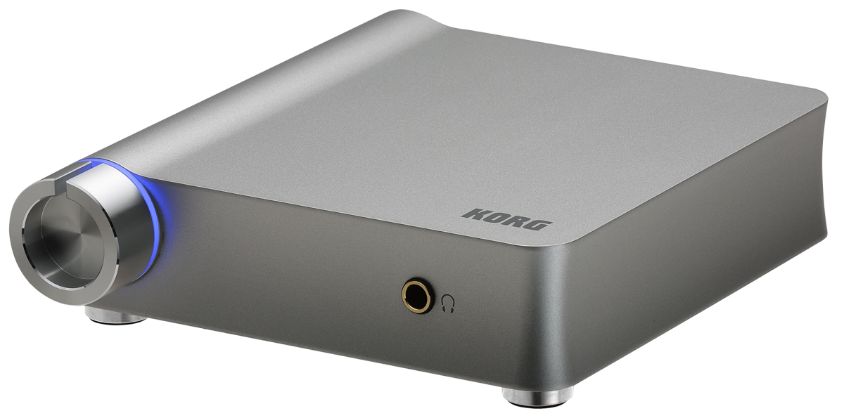

GianDi Inviato 29 Ottobre 2025 Condividi Inviato 29 Ottobre 2025 questo sarà il mio regalo di natale Link al commento https://melius.club/topic/27123-convertitori-ad-per-digitalizzazione-vinili/#findComment-1624750 Condividi su altri siti Altre opzioni di condivisione...
Ultima Legione @ Inviato 29 Ottobre 2025 Autore Condividi Inviato 29 Ottobre 2025 1 ora fa, GianDi ha scritto: questo sarà il mio regalo di natale . Gran bel oggetto!! . Anche se io confido di usare il mio Pre-phono però apprezzavo (nel caso di vinili d'annata) la possibilità di settare addirittura tre curve di equalizzazione phono e il plus anche degli ingressi Bilanciati!! . Con quale software conti di usarlo: ..... Audacity? . Link al commento https://melius.club/topic/27123-convertitori-ad-per-digitalizzazione-vinili/#findComment-1624803 Condividi su altri siti Altre opzioni di condivisione...

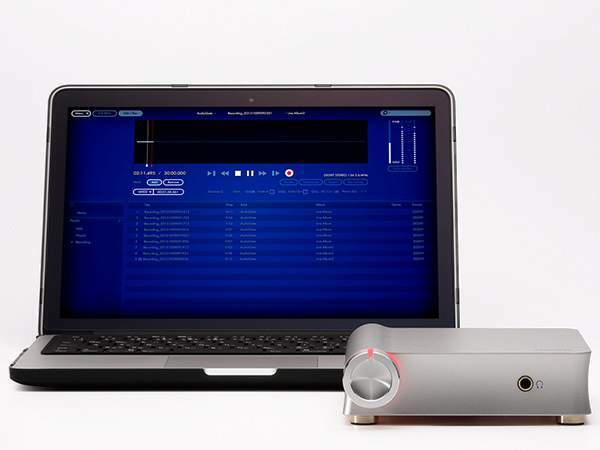

Ultima Legione @ Inviato 30 Ottobre 2025 Autore Condividi Inviato 30 Ottobre 2025 . I registratori digitali suggeriti da @max (oggetti di per sè veramente magnifici) sono in realtà distanti dal mio obbiettivo di ottenere digitalizzazioni quanto più possibili ...... "fedeli" ai vinili originali non per altro sia perchè introducono in fase di registrazione la invasiva componete "ambientale" e anche perchè non permettono in alcun modo di intervenire sulla scelta e il set delle curve di equalizzazione phono. . Mentre il REGA Fono Mini A2D MK2 senza arrivare a dire che è poco più di un giocattolo, però pur costando 100,00 Euro in più della versatile ed efficiente soluzione ESI - MAYA22 USB, ha prestazioni assolutamente minimali, non ha nessun software dedicato di supporto ed è sicuramente molto distante da qualunque pretesa professionale. . Di contro documentandomi sul KORG DS-DAC-10R suggerito da @Gustavino credo proprio di aver trovato la soluzione integrata tagliata a misura per le mie esigenze....... . - un performante hardware digitale di conversione A/D - D/A basato su un ADC Texas Instruments PCM4202 e un DAC Cristal CS4390 che come tutti i chip di conversione della Cirrus Logic, pur uscendo in Tensione non lo fa tramite Operazionali integrati ma bensì con una rete di Capacità commutate. . Chip's magari anche datati ma capaci ancor oggi di eccellenti perfomance in termini di Dinamica e Rapporto S/N che unitamente a una componentistica selezionata come si addice ad un elettronica di destinazione professionale ancor prima che amatoriale, concorrono alle grandi prestazioni di questo Convertitore che tanto in A/D che in D/A si spinge in PCM sino a 192 KHz/24 bit e in DSD sino a 128/5,6 MHz. . . Ma il vero valore aggiunto è il software a corredo del Convertitore AD/DA, l'AudioGate 4 che oltre che permettere le necessarie operazioni di Editing, consente la registrazione audio ad alta risoluzione con la chicca di poterlo fare direttamente anche in formato DSD e con la circostanza più unica che rara di poter impostare l'idonea curva di equalizzazione phono nel dominio digitale (tra le ben 5 cinque disponibili oltre la classica e nota RIAA) e non tramite la classica rete di equalizzazione analogica integrata nei Pre-Phono. . . Insomma dalla prestigiosa KORG esattamente la soluzione professionale di alto livello che cercavo, nonchè ottimo DAC anche per la normale riproduzione quotidiana ma sopra tutto il non-plus-ultra per digitalizzare, oltre che i miei più preziosi dischi, anche la collezione di vinili fine anni '50 e '60 di mio padre, spesso incisi con curve di equalizzazione ormai scomparse da decenni. . Alla fine dei conti come @GianDi anche io penso proprio di sapere quale sarà il mio regalo di Natale!! . Link al commento https://melius.club/topic/27123-convertitori-ad-per-digitalizzazione-vinili/#findComment-1625479 Condividi su altri siti Altre opzioni di condivisione...
max Inviato 31 Ottobre 2025 Condividi Inviato 31 Ottobre 2025 16 ore fa, Ultima Legione @ ha scritto: .. "fedeli" ai vinili originali non per altro sia perchè introducono in fase di registrazione la invasiva componete "ambientale" e anche perchè non permettono in alcun modo di intervenire sulla scelta e il set delle curve di equalizzazione phono. fedeli direi di si, ci sono gli ingressi linea per cui si registra in digitale fino a 96k quello che esce dalla stadio phono senza necessità di null’altro ne hardware ne software….il Korg è un bel prodotto con connessione fono, curve riaa, ecc. ma richiede l’utilizzo di in pc, ecc. … un altro approccio, più che valido se si intende procedere ad un numero rilevante di digitalizzazioni… p.s. l’ingresso fono è mm per cui se si si ha una mc serve un trasformatore Link al commento https://melius.club/topic/27123-convertitori-ad-per-digitalizzazione-vinili/#findComment-1625839 Condividi su altri siti Altre opzioni di condivisione...

Ultima Legione @ Inviato 31 Ottobre 2025 Autore Condividi Inviato 31 Ottobre 2025 4 ore fa, max ha scritto: fedeli direi di si, ci sono gli ingressi linea per cui si registra in digitale fino a 96k quello che esce dalla stadio phono senza necessità di null’altro ne hardware ne software….i . Per mia negligenza e superficialità avevo completamente ignorato la possibilità, che nel caso di questi Registratori Digitali, per il recording si può anche entrare direttamente nell'ingresso audio di alto livello (sfrutterei ovviamente in questo caso l'uscita del mio pre-phono) e pertanto diventano una opzione veramente interessante sul quale ora mi documento. . Grazie. . 4 ore fa, max ha scritto: p.s. l’ingresso fono è mm per cui se si si ha una mc serve un trasformatore . Si,....... la circostanza che il KORG DS-DAC-10R accetta e gestisce correttamente sul suo ingresso solo Cartridge di tipo Moving Magnet l'avevo già messo in conto. . Link al commento https://melius.club/topic/27123-convertitori-ad-per-digitalizzazione-vinili/#findComment-1625983 Condividi su altri siti Altre opzioni di condivisione...
