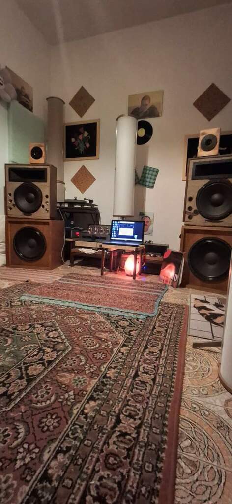

Giannimorandi Inviato 2 Novembre 2025 Condividi Inviato 2 Novembre 2025 Io utilizzo un sistema con altoparlanti pa ma autocostruito, gli altoparlanti pa secondo me hanno ottime caratteristiche se si va a scegliere i modelli superiori dei vari cataloghi, cioè alta efficienza e bassa distorsione, questo li rende molto veloci e reattivi. Un paio di handicap delle casse professionali sono: 1- il mobile è o di plastica oppure di legno sottile per renderle leggere e trasportabili senza fatica 2-i loro crossover hanno pendenze ripide 18 o 24db/ottava soprattutto per le trombe per aumentare la tenuta in potenza e non utilizzano componenti di qualità eccezionale nol crossover. Le casse che mi sono costruito infatti hanno crossover a bassa pendenza , con componenti buoni e un mobile di legno spesso in modo da renderlo sordo, però pesano oltre 80kg a canale non sarebbero adeguate da trasportare ma stanno ferme in saletta 1 Link al commento https://melius.club/topic/27179-casse-professionali-per-impianto-di-casa/#findComment-1627072 Condividi su altri siti Altre opzioni di condivisione...

Giannimorandi Inviato 3 Novembre 2025 Condividi Inviato 3 Novembre 2025 @mastergiven infatti ci ho lavorato abbastanza ma ho ottenuto un discreto risultato, ho un sistema a tre vie amplificato a valvole più il subwoofer amplificato a transistor con crossover elettronico solo passa basso. Link al commento https://melius.club/topic/27179-casse-professionali-per-impianto-di-casa/#findComment-1627403 Condividi su altri siti Altre opzioni di condivisione...
Giannimorandi Inviato 3 Novembre 2025 Condividi Inviato 3 Novembre 2025 L'estetica non è il pezzo forte di questo sistema ma ha impatto e effetto live ai massimi livelli 1 Link al commento https://melius.club/topic/27179-casse-professionali-per-impianto-di-casa/#findComment-1627405 Condividi su altri siti Altre opzioni di condivisione...

mastergiven Inviato 3 Novembre 2025 Condividi Inviato 3 Novembre 2025 15 minuti fa, Giannimorandi ha scritto: L'estetica non è il pezzo forte di questo sistema ma ha impatto e effetto live ai massimi livelli Beh, soprattutto nel pro, l'estetica passa in secondo piano, ma non mi pare poi cosí male, anzi. Link al commento https://melius.club/topic/27179-casse-professionali-per-impianto-di-casa/#findComment-1627415 Condividi su altri siti Altre opzioni di condivisione...

Giannimorandi Inviato 3 Novembre 2025 Condividi Inviato 3 Novembre 2025 @mastergiven rispetto alle versioni PA pure hanno un crossover più semplice e un mobile più robusto, pesano più di 40kg ogni modulo per oltre 80kg per canale Link al commento https://melius.club/topic/27179-casse-professionali-per-impianto-di-casa/#findComment-1627430 Condividi su altri siti Altre opzioni di condivisione...
Giannimorandi Inviato 3 Novembre 2025 Condividi Inviato 3 Novembre 2025 @mastergiven quelle essendo due vie hanno due limiti: 1-il woofer per avere una bella voce deve essere leggero e reattivo, però in questo modo scende molin basso 2- il driver da 1,75pollici fatica a salire in alto con la risposta. In quelle che ho fatto io ad esempio ho completato in basso il woofer con un 15pollici amplificato a parte perché il 12pollici leggero che uso come.mediobasso è accordato a 80hz poi il 15pollici guadagna un ottava fino a 40 poi essendo a sospensione pneumatica fa sentire anche sotto. Il mio driver fa 1,75pollici con membrana fenolica oltre 10khz la.sua risposta scende dolcemente per precipitare a15khz allora ho messo un tweeter a compressione sopra che arriva a 22khz. Si sarebbe guadagnato qualcosa in alto nella tromba con un driver in titanio ma io le sento troppo squillanti le membrane metalliche. Il tweeter aggiuntivo è in titanio ma lavora così in alto che non da fastidio 1 Link al commento https://melius.club/topic/27179-casse-professionali-per-impianto-di-casa/#findComment-1627438 Condividi su altri siti Altre opzioni di condivisione...
