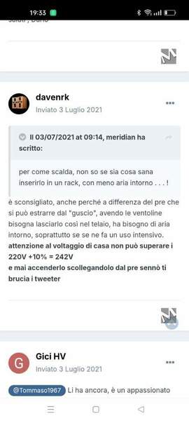

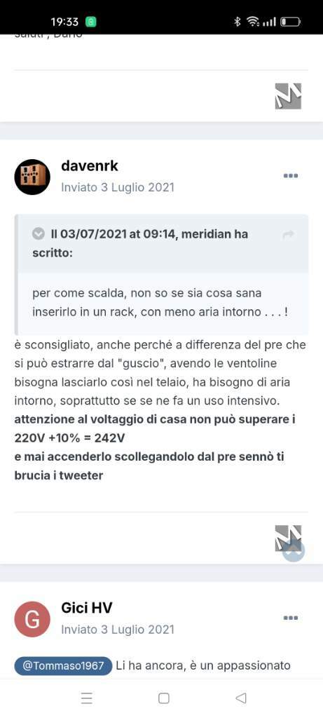

kohno Inviato 1 ora fa Inviato 1 ora fa Una domanda tecnica, io ho letto qualcosa in merito, ma non essendo tecnico non mi capacito. Qualcuno sa quanto assorbe dalla rete elettrica un finale Swiss physics 6a? Il problema è questo, mi sto accingendo ad acquistare due di questi da utilizzare in bi-amp Leggendo, scopro che sono abbastanza schizzinosi e vogliono una corrente abbastanza stabile e non elevatissima. Quindi volevo dotarli di un rigeneratore di corrente e per la scelta serve il consumo. Ora, sono dichiarati di 159W in classe A. Che è già strano, non fosse altro per le dimensioni. Leggo, qui sul forum che per stare sicuri si deve quintuplicare questo dato per avere un'idea dell'assorbimento Diciamo 150W per comodità Per due canali 300 per (5) 1500 l'uno. E possibile? Perché in tal caso non esisterebbe un condizionatore simile. Ed in subordine, io ho un voltaggio quasi fisso di 240volt. È realmente un problema? Grazie, posto qui perché li ritengo vintage, o quasi mai se si deve spostare non c'è problema.
teramusic Inviato 21 minuti fa Inviato 21 minuti fa 58 minuti fa, kohno ha scritto: Una domanda tecnica, io ho letto qualcosa in merito, ma non essendo tecnico non mi capacito. Qualcuno sa quanto assorbe dalla rete elettrica un finale Swiss physics 6a? Il problema è questo, mi sto accingendo ad acquistare due di questi da utilizzare in bi-amp Leggendo, scopro che sono abbastanza schizzinosi e vogliono una corrente abbastanza stabile e non elevatissima. Quindi volevo dotarli di un rigeneratore di corrente e per la scelta serve il consumo. Ora, sono dichiarati di 159W in classe A. Che è già strano, non fosse altro per le dimensioni. Leggo, qui sul forum che per stare sicuri si deve quintuplicare questo dato per avere un'idea dell'assorbimento Diciamo 150W per comodità Per due canali 300 per (5) 1500 l'uno. E possibile? Perché in tal caso non esisterebbe un condizionatore simile. Ed in subordine, io ho un voltaggio quasi fisso di 240volt. È realmente un problema? Grazie, posto qui perché li ritengo vintage, o quasi mai se si deve spostare non c'è problema. Se non sbaglio hanno sull'alimentazione un fusibile da 5A quindi direi 1,1 kW. Ma sei sicuro di voler mettere il (o i) finale(i) sotto condizionatore di rete?
kohno Inviato 13 minuti fa Autore Inviato 13 minuti fa @teramusic sul retro c'è scritto Fuse 2x5A Io sinceramente eviterei, ma dicono (cit. Qui sul forum) che dandogli più di 220volt è a rischio rotture.
teramusic Inviato 5 minuti fa Inviato 5 minuti fa 4 minuti fa, kohno ha scritto: @teramusic sul retro c'è scritto Fuse 2x5A Io sinceramente eviterei, ma dicono (cit. Qui sul forum) che dandogli più di 220volt è a rischio rotture. Meglio mi sento! Avendo una costruzione dual mono saranno uno per canale, quindi in teoria, a potenza massima, potrebbe assorbire sui 2kW.... Non mi farei scrupoli a collegarlo direttamente alla rete.
