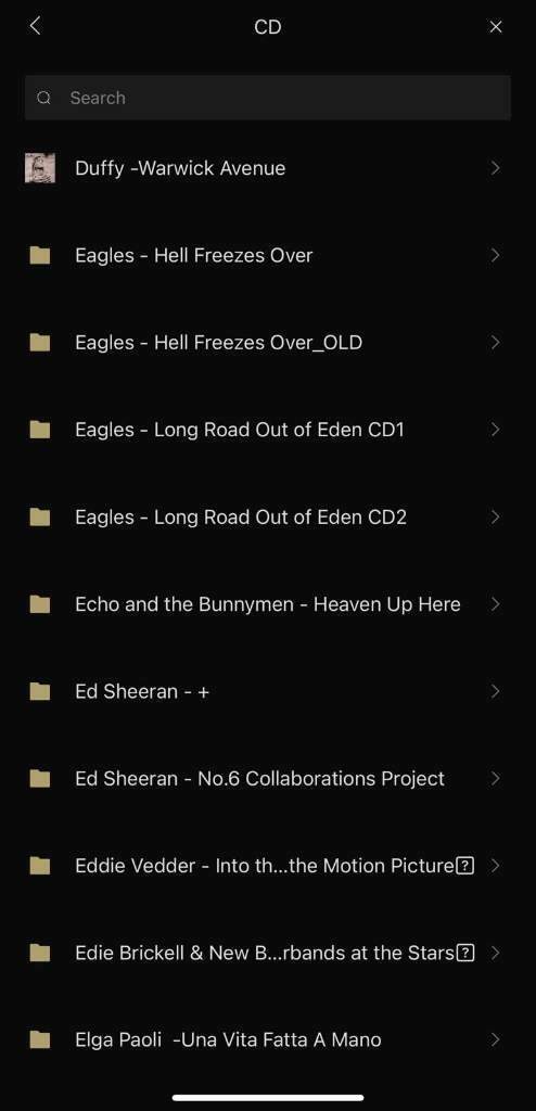

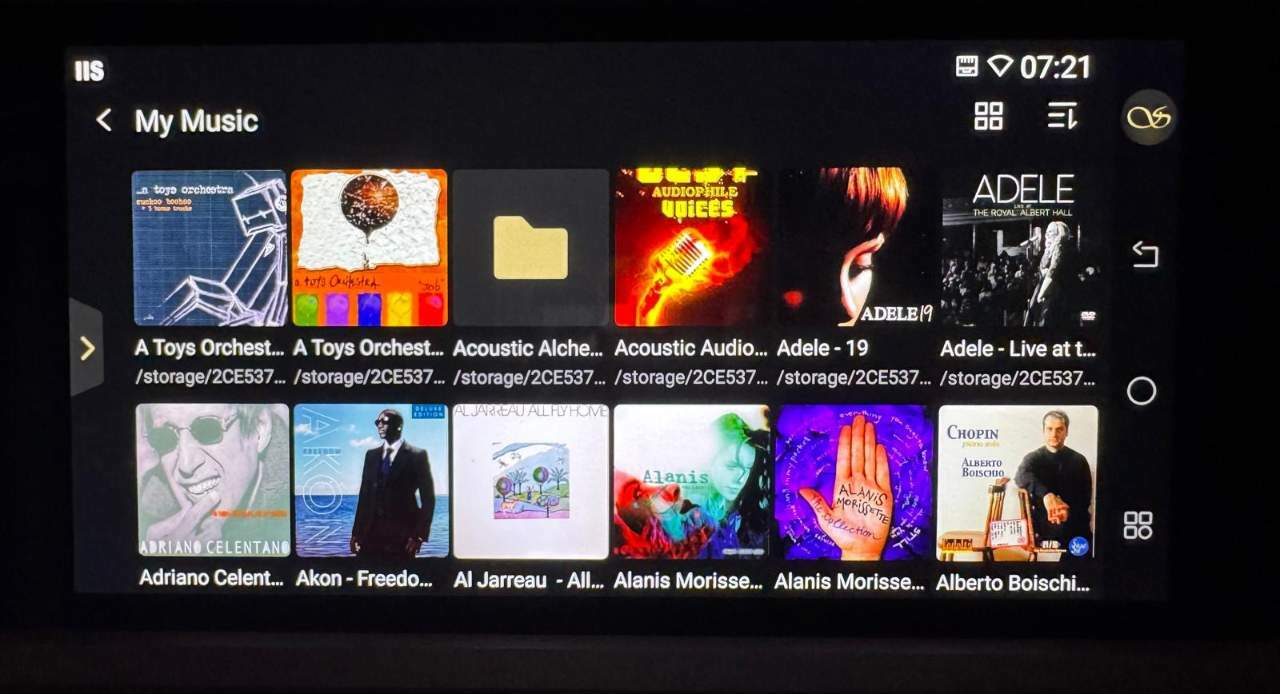

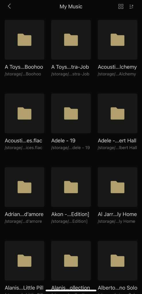

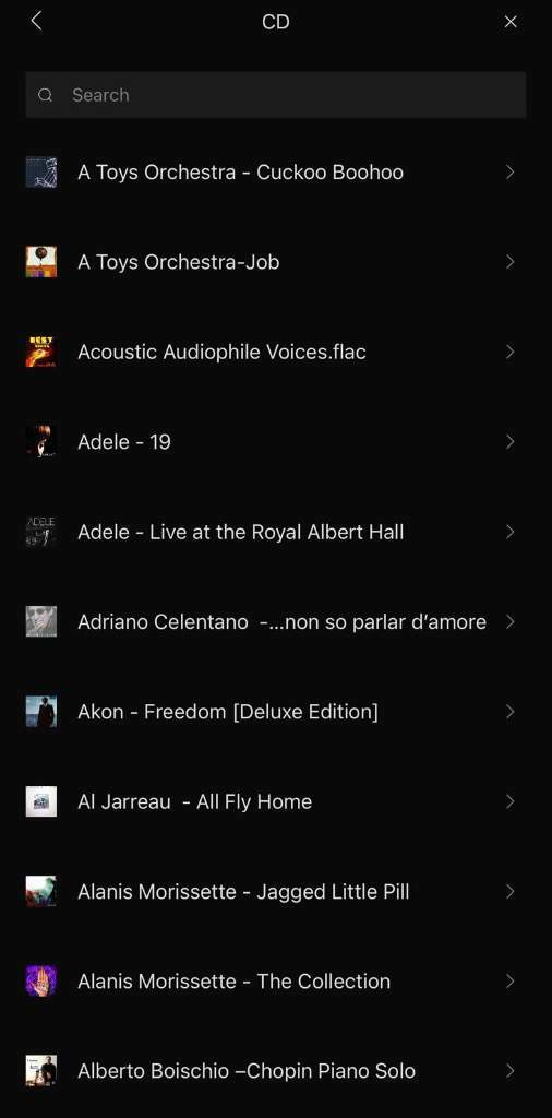

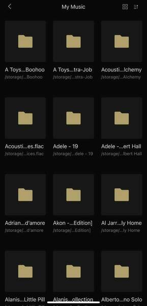

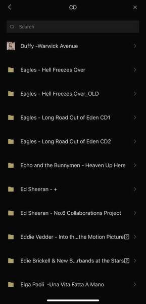

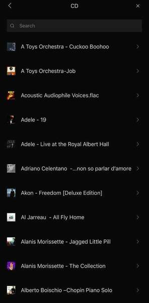

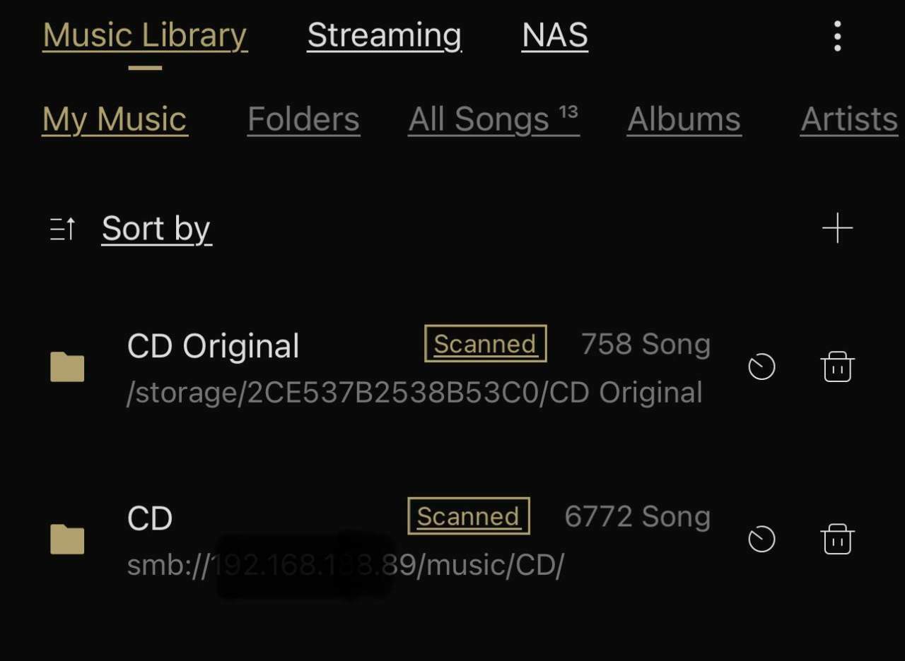

Otsuaf Inviato 13 Novembre 2025 Condividi Inviato 13 Novembre 2025 Sono proseguiti i miei test. Ho fatto un reset factory ed installato l'ultimo firmware che non era quello che aveo al mento del reset. @Bike in Setting -->General ora ho la voce Date/Time! Per quanto concerne invece la NAS, il problema persiste ma ho come l'impressione che la scansione dei file si fosse interrotta ritrovandomi alcune cartelle con un numero inferiore di file rispetto a quelli presenti nella NAS. Riproverò a fare la procedura. Ho capito invece come mai alcune cartelle compaiono con la classifica icona gialla del folder ed altre invece compaiono con l'immagine del disco. All'interno della cartella deve essere presente un jpg della copertina del disco non troppo grande come dimensioni e nominato con dicitura "folder" o ad esempio con il nome del disco mentre non accetta nomi con caratteri speciali come ad esempio il _ @scroodge ho fatto la prova con un disco SSD collegato direttamente allo streamer. Ci ho messo dentro una decina di dischi. Viene riconosciuto tranquillamente (era formattato NTFS) ed appena lo colleghi lo Shanling ti chiede se vuoi aprirlo. A quel punto lui crea in automatico una serie di cartelle (come Alarms, Android, DCIM, Documents ecc ecc) che aggiunge al disco. Vai a capire perchè! Per la restituzione della grafica della copertina, invece che l'icona gialla della cartella valgono le stesse considerazioni che ho fatto sopra. Vengo alla prova audio un pò più approfondita. Ho scaricato una musica che è possibile prelevare gratuitamente in tutti i vari formati così per testare la differenza ta le varie quelità. Si può scaricare da questo LINK e può essere una buona traccia test per fare un pò di prove. Ora quello che ho notato è che anche se ad esempio riproduco la traccia DSD 64, questa mi viene campionata a DSD512 anche se nel menù ho impostato DSD Nativo e ricampionamento a 512 ed ovvimente questo lo fa con tutte le tracce. Altra cosa (che trovo interessante) che ho notato è che se durante la riproduzione del file classico 44.1 a 16bit tolgo la spunta al ricampionamento DSD512, la traccia si sente ad un volume più alto con le voci molto più in evidenza cosa che però risulta praticamente (o quasi) identica se ascolto la traccia originale a DAD512, dove le voci sono meno in evidenza ed il brano sembra tutto più bilanciato ma anche un pò piatto. La riduzione di volume mi ha un pò sorpreso. Altra cosa che non capisco è che se durante una riproduzione cambio il modo di uscita I2S passando ad esempio dal Mode 5 al Mode 7, al Mode 9, al Mode 4, non cambia nulla e continuo a sentire senza problemi anche se sulla carta la piedinatura non corrisponde con quella del Cyan 2. Come è possibile? Esiste una traccia test per poter verificare la corretta combinazione del colelgamento I2S? @Gustavino ne sai qualceh cosa? @scroodge a mio avviso si GUI peggio di Daphile che comunque con Material ne usciva (ne esce) bene! :-) 1 Link al commento https://melius.club/topic/27246-shanling-smt13/page/3/#findComment-1632860 Condividi su altri siti Altre opzioni di condivisione...

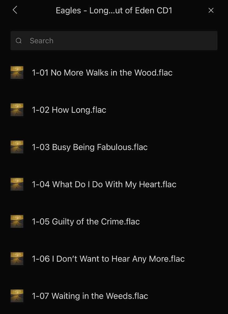

Otsuaf Inviato 17 Novembre 2025 Condividi Inviato 17 Novembre 2025 Piccolo aggiornamento. Continuano le prove Lato audio. Al momento mi sembra che il migliore risultato si ottiene facendo upsampling a 256. Mi sembra più "naturale" rispetto al 512 che ho l'impressione appiattisca tutto un pò troppo ma ribadisco l'ottima qualità audio di questo streamer. Forse in settimana riesco a fare una comparazione con il Matrix. Lato GUI/App Scopro sempre più piccole cose veramente fastidiose! Non è possibile abilitare contemporaneamente la connessione cablata e quella Wi-Fi (cosa confermata da Shanling e limitazione propria di Android). per abilitare il Wi-Fi devi scollegare fisicamente il cavo.... poco male se non fosse che il trasferimento dei file attraverso browser all'IP dello streamer può avvenire solo con connessione Wi-Fi. Sempre a detta della Shanling proveranno a risolvere questa limitazione con il prossimo firmware.... Continua la frustrazione della gestione dei file e delle cover sulla NAS e sull'USB. Sia in USB che in NAS se un file contiene un carattere speciale compreso apice ' e doppio apice " dimenticatevi di vedere il file! Almeno questo è un dato certo :-) Per quanto riguarda invece la visualizzazione della cover al posto della cartellina gialla da O.S. non c'è una strada certa da percorrere. Ho provato con il rinominare il jpg all'interno della cartella con: folder, cover, nomealbum ma se su alcuni funziona, in altri casi non c'è verso di far vedere l'immagine. C'è sicuramente qualche cosa che blocca la lettura del jpg ma non si capisce cosa sia. 1 Link al commento https://melius.club/topic/27246-shanling-smt13/page/3/#findComment-1635431 Condividi su altri siti Altre opzioni di condivisione...
