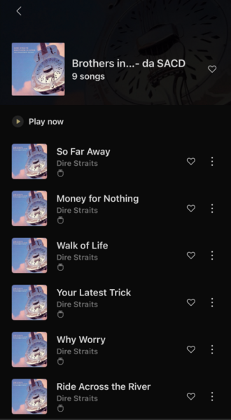

il reba Inviato 17 Febbraio Condividi Inviato 17 Febbraio Comunque l'app sembra molto migliorata, anche nella ricerca, per lettera, delle cartelle. È più chiara, siamo sulla strada buona . Link al commento https://melius.club/topic/27246-shanling-smt13/page/34/#findComment-1700032 Condividi su altri siti Altre opzioni di condivisione...
