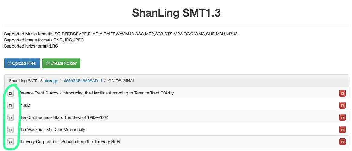

Elettro Inviato 20 Novembre 2025 Condividi Inviato 20 Novembre 2025 @scroodge Non credo sia diverso (anzi sicuramente) da altri dispositivi, Puoi copiare tutti i files che vuoi contemporaneamente , selezionandoli dal tuo pc. Lo streamer stesso, riconoscendo i metadati, li ordinerà secondo l'album di appartenenza nella sua libreria. Questo è ciò che avviene usando l'interfaccia web. Diversamente, puoi attivare condivisioni dei files con SMB/Samba Link al commento https://melius.club/topic/27246-shanling-smt13/page/6/#findComment-1637297 Condividi su altri siti Altre opzioni di condivisione...

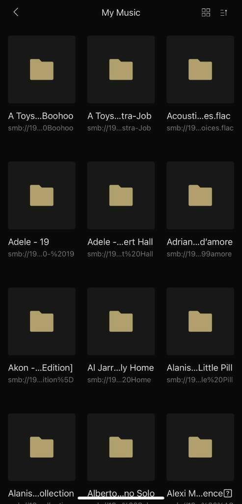

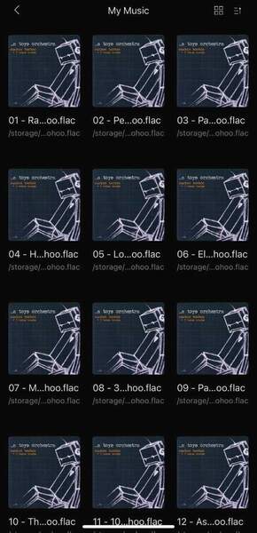

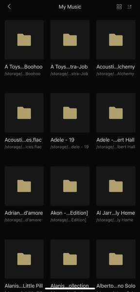

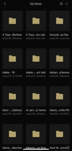

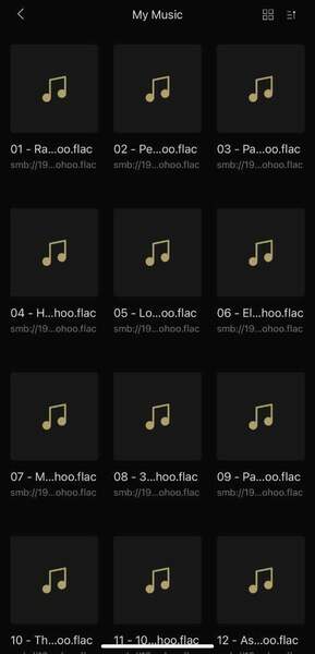

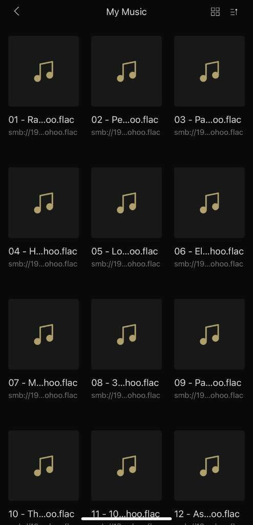

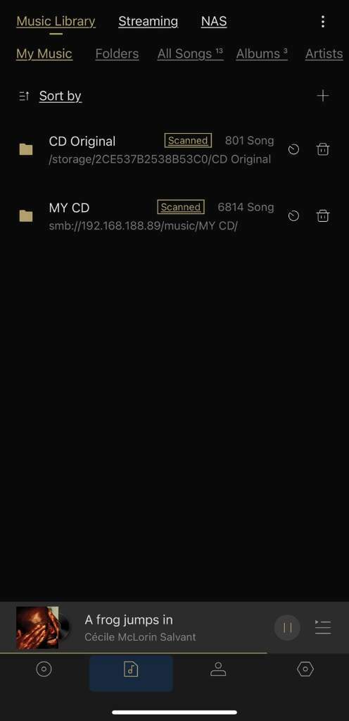

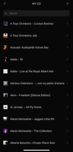

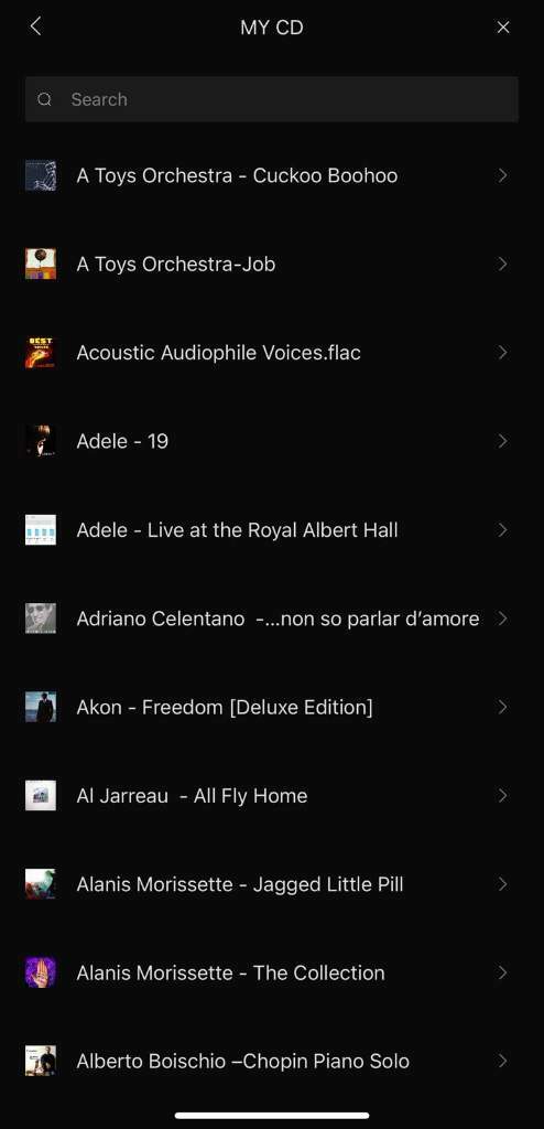

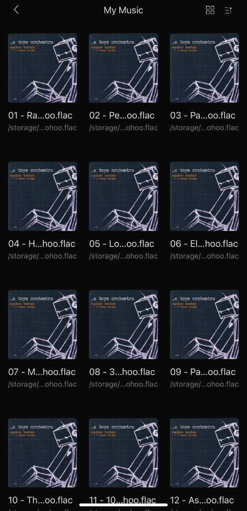

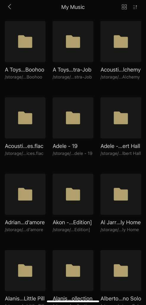

Otsuaf Inviato 20 Novembre 2025 Condividi Inviato 20 Novembre 2025 @Elettro sei sicuro? Perchè a me non risulta ed è giorni che provo. Hai fatto delle prove? Hai anche te questo streamer? Ho riportato dei screenshot proprio per far vedere la GUI e l'interfaccia per il transfer via WiFi. Per favore se a te funziona in maniera diversa dimmi come perchè io proprio non riesco. @scroodge Questa è la mia esperienza: - NAS Lo streamer lo trova e carica i file a patto che essi nel loro nome non contengano caratteri come apice ' o doppio apice ". In tal caso non li carica e ti ritrovi album non completi. Ci sono problemi di gestione della cover sia nella Libreria dello streamer sia nella sezione connessioni --> NAS - SSD tramite USB. Perfetto il riconoscimento dell'hardware e di tutti i file comprese quelle cartelle senza cover della NAS che qui invece vengono regolarmente riconosciute - NVMe interno. Viene riconosciuto ma se non ha già i file al suo interno è un problema in quanto: - Lo streamer si può raggiungere da Browser solo con connessione WiFi abilitata e cavo di rete scollegato. Se è collegato il cavo di rete il raggiungimento dello streamer via Browser fallisce. In questo caso è possibile copiare solo file che vengono copiati uno alla volta ma non cartelle. Inoltre non è possibile navigare all'interno delle cartelle. O almeno io non ho trovato la possibilità di copiare cartelle dall'interfaccia WEB ne tanto meno navigare nelle varie directory. L'interfaccia WEB a me risulta essere solo ed esclusivamente questa (già riportata in precedenza) - Lo streamer si può raggiungere attraverso SAMBA (quindi visibile nella voce Rete del Mac e/o Window che sia) A volte SAMBA non funziona ma dopo un pò o disabilitando il servizio e poi riabilitandolo o aspettando un bel pò si riesce ad entrare. Qui la navigazione è come se fosse una disco presente nel proprio computer solo che, non è possibile copiare i file perchè non si hanno le autoirzzazioni necessarie per farlo ma si possono creare solo cartelle. Attraverso WiFi e/o SAMBA è possibile vedere non solo l'NVMe eventualmente installato ma anche l'eventuale disco USB collegato che ha però gli stessi problemi sopra elencati. ATTENZIONE perchè se invece provo a copiare una cartella con i relativi file all'interno del disco madre (quello con il S.O.) allora ci riesco. Credo che il problema sia che a livello software non sono riusciti (o se lo sono dimenticato) a dare i totali privilegi sulle periferiche esterne che si montano. 1 Link al commento https://melius.club/topic/27246-shanling-smt13/page/6/#findComment-1637324 Condividi su altri siti Altre opzioni di condivisione...

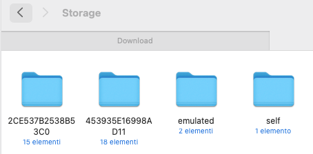

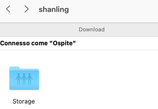

Otsuaf Inviato 21 Novembre 2025 Condividi Inviato 21 Novembre 2025 12 ore fa, scroodge ha scritto: Però, 'scolta, tu con la tua precisazione di qua sopra vuoi dire che io creo chessò, 5 cartelle (5 album) con dentro i rispettivi file sul mio pc di lavoro e li posso copiare facilmente (intendo 5 cartelle, o anche una alla volta) sul disco "di sistema" dello streamer? SE, se, è così, è ugualmente difficile oppure proprio impossibile trasferire le cartelle sul drive usb o su quello nvme? 🙏🙏🙏🙏 Esatto! Si sul disco di sistema puoi copiare le cartelle con i relativi file come fosse un normale disco attaccato al tuo computer solo attraverso SAMBA. Come ho scritto e riscritto attrarverso SAMBA si vedono i dischi USB e NVMe ma non è possibile copiare i file. Tramite Browser si possono copiare solo i file (se ne possono selezionare più di uno) ma non le cartelle e non è possibile la navigazione tra le varie directory. Questa una risposta da parte di Shanling alla mia rappresentazione dei problemi: "Main recommendation of our software team is to load the SSD drive using USB enclosure before inserting it into the streamer, copying the files directly using a computer. This is fastest and easiest solution when you are transferring the whole music archive. For additional file transfer, you can connect the streamer directly to your computer for file transfer. Using the USB OTG port. Just need to go to Settings - General - USB-OTG Port and set it to "PC File Transfer". This way the Streamer connects to your computer similarly to any other device, it will provide access both to the internal memory and mounted SSD." Ecco questo non l'ho provato.... dovrei praticamente usare un lungo cavo USB che va dal mio computer allo streamer e collegarlo all'apposito ingresso USB dello streamer..... data la distanza non credo sarà possibile ma magari farò delle prove con un portatile.... 1 Link al commento https://melius.club/topic/27246-shanling-smt13/page/6/#findComment-1637533 Condividi su altri siti Altre opzioni di condivisione...
