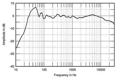

ilmisuratore Inviato 25 Novembre 2025 Condividi Inviato 25 Novembre 2025 2 minuti fa, Dufay ha scritto: Sembra che tu non sappia leggere una risposta... Come vedi l l'andamento della risposta sul medio acuto è molto simile. Ma un picco di sei di b intorno ai 50-60 Hertz va benissimo vero? Tanto poi lo aggiustiamo noi i fenomeni... La risposta la saprebbe leggere anche un neonato...ma il problema è che tu per fare il gradasso sei andato a prendere una risposta dentro un locale (sala di ascolto) il quale, per caratteristiche del locale, crea quella esaltazione in bassa frequenza (cosa non presente in anecoica) Non è che Gustavino ti ha contagiato la screenshoottite da figurine prese a c@zzo senza capirci una beata mazza ? 1 1 Link al commento https://melius.club/topic/27421-hi-fi-e-ai/page/5/#findComment-1640268 Condividi su altri siti Altre opzioni di condivisione...
Dufay Inviato 25 Novembre 2025 Condividi Inviato 25 Novembre 2025 2 minuti fa, ilmisuratore ha scritto: La risposta la saprebbe leggere anche un neonato...ma il problema è che tu per fare il gradasso sei andato a prendere una risposta dentro un locale (sala di ascolto) il quale, per caratteristiche del locale, crea quella esaltazione in bassa frequenza (cosa non presente in anecoica) Non è che Gustavino ti ha contagiato la screenshoottite da figurine prese a c@zzo senza capirci una beata mazza ? Un neonato probabilmente tu non mi sembra... Se uno parte con l'handicap di una gamma bassa fatta in quella maniera non comincia proprio benissimo. Poi c'è la attenuazione della gamma media e acutissima ma vabbè. Link al commento https://melius.club/topic/27421-hi-fi-e-ai/page/5/#findComment-1640272 Condividi su altri siti Altre opzioni di condivisione...
ilmisuratore Inviato 25 Novembre 2025 Condividi Inviato 25 Novembre 2025 2 minuti fa, Dufay ha scritto: Un neonato probabilmente tu non mi sembra... Rispondi nel merito...che cosa c'entra la misurazione dentro un locale ?...qualsiasi diffusore (anche se avesse per ipotesi la risposta come un righello) risulterebbe subordinato alle alterazioni modali della sala Link al commento https://melius.club/topic/27421-hi-fi-e-ai/page/5/#findComment-1640275 Condividi su altri siti Altre opzioni di condivisione...

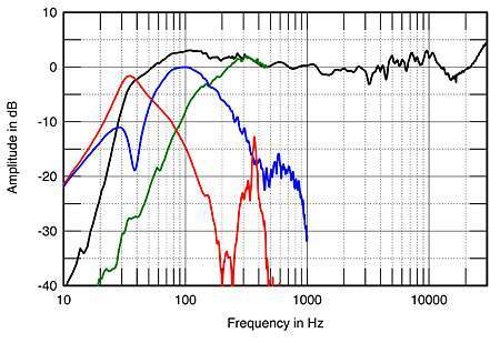

Dufay Inviato 25 Novembre 2025 Condividi Inviato 25 Novembre 2025 9 minuti fa, gianventu ha scritto: Niente, tempo perso. È inutile. Con te sicuro. Il concetto almeno l'hai capito? Cassa già lineare uguale meno problemi. Non mi pare difficile... Tipo così Link al commento https://melius.club/topic/27421-hi-fi-e-ai/page/5/#findComment-1640286 Condividi su altri siti Altre opzioni di condivisione...
ilmisuratore Inviato 25 Novembre 2025 Condividi Inviato 25 Novembre 2025 2 minuti fa, gianventu ha scritto: Niente, tempo perso. È inutile. ...meglio "discutere" con A.I...sarà molto piu intelligente e preparato del Duffy (almeno sa calcolare la control room in relazione delle dimensioni del locale) Link al commento https://melius.club/topic/27421-hi-fi-e-ai/page/5/#findComment-1640287 Condividi su altri siti Altre opzioni di condivisione...
Questo è un messaggio popolare. ilmisuratore Inviato 25 Novembre 2025 Questo è un messaggio popolare. Condividi Inviato 25 Novembre 2025 21 minuti fa, Dufay ha scritto: Cassa già lineare uguale meno problemi. Sbagliato !!! A volte una cassa non lineare viene compensata da potenziali cancellazioni di fase e..."lineare" lo diventa dopo l'inserimento in ambiente 3 Link al commento https://melius.club/topic/27421-hi-fi-e-ai/page/5/#findComment-1640308 Condividi su altri siti Altre opzioni di condivisione...
gianventu Inviato 25 Novembre 2025 Autore Condividi Inviato 25 Novembre 2025 18 minuti fa, Dufay ha scritto: Cassa già lineare Lineare dove? In anecoica? A casa tua? A casa mia? In uno sgabuzzino? In un salone di 50mq? Perché non ci spieghi il motivo per cui in anecoica la Electra è a -5db sui 40hz e a casa mia schizza a+15db sulla medesima frequenza? Ma non dovrebbe essere difficile trovarsi d'accordo sull’abc, sulle cure, poi ognuno avrà le proprie idee, ma almeno sulla diagnosi, santa puzzola! Link al commento https://melius.club/topic/27421-hi-fi-e-ai/page/5/#findComment-1640314 Condividi su altri siti Altre opzioni di condivisione...
gianventu Inviato 25 Novembre 2025 Autore Condividi Inviato 25 Novembre 2025 5 minuti fa, ilmisuratore ha scritto: Sbagliato !!! A volte una cassa non lineare viene compensata da potenziali cancellazioni di fase e..."lineare" lo diventa dopo l'inserimento in ambiente Con un po’ di sano c..o, magari capita! Link al commento https://melius.club/topic/27421-hi-fi-e-ai/page/5/#findComment-1640316 Condividi su altri siti Altre opzioni di condivisione...
Dufay Inviato 25 Novembre 2025 Condividi Inviato 25 Novembre 2025 1 minuto fa, ilmisuratore ha scritto: Sbagliato !!! A volte una cassa non lineare viene compensata da potenziali cancellazioni di fase e..."lineare" lo diventa dopo l'inserimento in ambiente Deve essere pensata per certi posizionamenti in ambiente e/o avere altoparlanti vari in posizioni non canoniche . Sono casi rari e non è il caso delle focal Link al commento https://melius.club/topic/27421-hi-fi-e-ai/page/5/#findComment-1640317 Condividi su altri siti Altre opzioni di condivisione...
Dufay Inviato 25 Novembre 2025 Condividi Inviato 25 Novembre 2025 6 minuti fa, gianventu ha scritto: Lineare dove? In anecoica? A casa tua? A casa mia? In uno sgabuzzino? In un salone di 50mq? Perché non ci spieghi il motivo per cui in anecoica la Electra è a -5db sui 40hz e a casa mia schizza a+15db sulla medesima frequenza? Ma non dovrebbe essere difficile trovarsi d'accordo sull’abc, sulle cure, poi ognuno avrà le proprie idee, ma almeno sulla diagnosi, santa puzzola! Certo in anecoica almeno quella... Scommettiamo che se avessi queste con questa risposta sul basso ci sarebbero meno problemi? Rispetto alle focal le frequenze sotto 70-60 Hertz sono sotto di 10 decibel... Una inezia . Link al commento https://melius.club/topic/27421-hi-fi-e-ai/page/5/#findComment-1640322 Condividi su altri siti Altre opzioni di condivisione...
gianventu Inviato 25 Novembre 2025 Autore Condividi Inviato 25 Novembre 2025 1 minuto fa, Dufay ha scritto: Certo in anecoica almeno quella... Commettiamo che se avessi queste con questa risposta sul basso ci sarebbero meno problemi. E quella sotto che problemi ha sui 40/50hz che la rende di difficile inserimento in ambiente? Link al commento https://melius.club/topic/27421-hi-fi-e-ai/page/5/#findComment-1640326 Condividi su altri siti Altre opzioni di condivisione...
one4seven Inviato 25 Novembre 2025 Condividi Inviato 25 Novembre 2025 7 minuti fa, gianventu ha scritto: in anecoica la Electra è a -5db sui 40hz e a casa mia schizza a+15db sulla medesima frequenza? Immagina se fosse stata lineare fin sotto i 40hz Link al commento https://melius.club/topic/27421-hi-fi-e-ai/page/5/#findComment-1640327 Condividi su altri siti Altre opzioni di condivisione...
Questo è un messaggio popolare. ilmisuratore Inviato 25 Novembre 2025 Questo è un messaggio popolare. Condividi Inviato 25 Novembre 2025 2 minuti fa, Dufay ha scritto: Deve essere pensata per certi posizionamenti in ambiente ...già...tipo: affinchè i 40 hz rimangano illibati, avere attorno alla cassa almeno 8,6 metri di distanza dalle pareti Poi per le frequenze ancora piu basse un campo da calcetto coperto con il diffusore a centrocampo 1 2 Link al commento https://melius.club/topic/27421-hi-fi-e-ai/page/5/#findComment-1640328 Condividi su altri siti Altre opzioni di condivisione...
