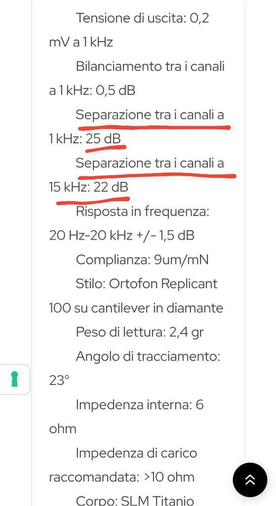

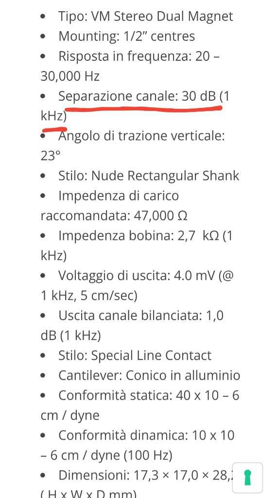

GianDi Inviato 30 Novembre 2025 Condividi Inviato 30 Novembre 2025 Ho visto che le testine MM hanno una separazione dei canali indicata a 1khz tipicamente intorno ai 25 30 db. Con qualsiasi disco test, anche se il sistema braccio/testina è ben configurato, si sentono chiaramente le voci TRA i due canali in sovrapposizione. Mi chiedevo se l'effetto WOW nell'ascolto del disco nero non dipenda, principalmente, dalla componente monofonica inevitabilmente presente rispetto alla chirurgia digitale. Sbaglio, o sono in confusione post-amarone? 1 Link al commento https://melius.club/topic/27503-il-suono-del-vinile-separazione-dei-canali/ Condividi su altri siti Altre opzioni di condivisione...

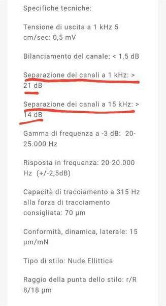

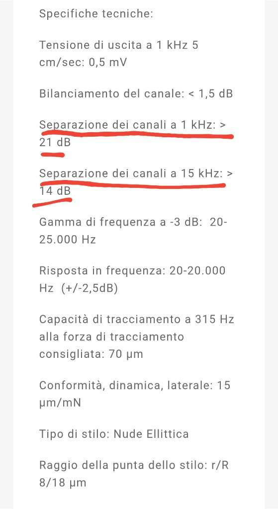

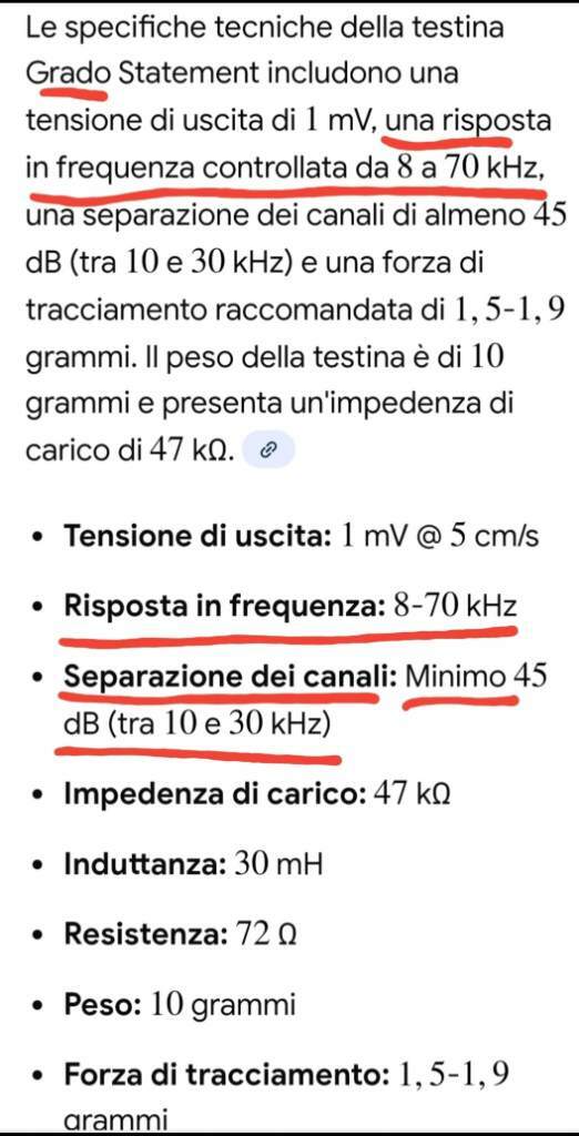

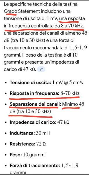

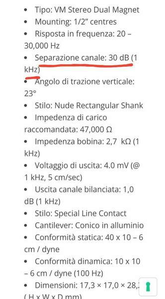

long playing Inviato 30 Novembre 2025 Condividi Inviato 30 Novembre 2025 @GianDi 2 ore fa, GianDi ha scritto: quindi quali sono le testine migliori per separazione dei canali? E'un dato dove spiccano piu' soventmente le MM ( e varianti come le Ferro Mobile ecc ) che le MC. Infatti trovi straordinari dati al riguardo nelle testine Grado fin dalle economiche che gia'eccellono con separazioni di 30 - 35 db su "tutta la banda riprodotta " , ma "sbalordiscono" addirittura le Grado di categoria alta vedi sotto foto a scendere rispettivamente quelli di una Grado "Statement , ottimi quelli delle Audiotechnica MM . Negli screen allegati puoi vedere rispettivamente a scendere quelli di una Grado Statement , quelli di una MM AT VM 760 , quelli di una Ortofon MC top la Anna e quelli di una Ortofon MC Quintet Blue : Link al commento https://melius.club/topic/27503-il-suono-del-vinile-separazione-dei-canali/#findComment-1643864 Condividi su altri siti Altre opzioni di condivisione...

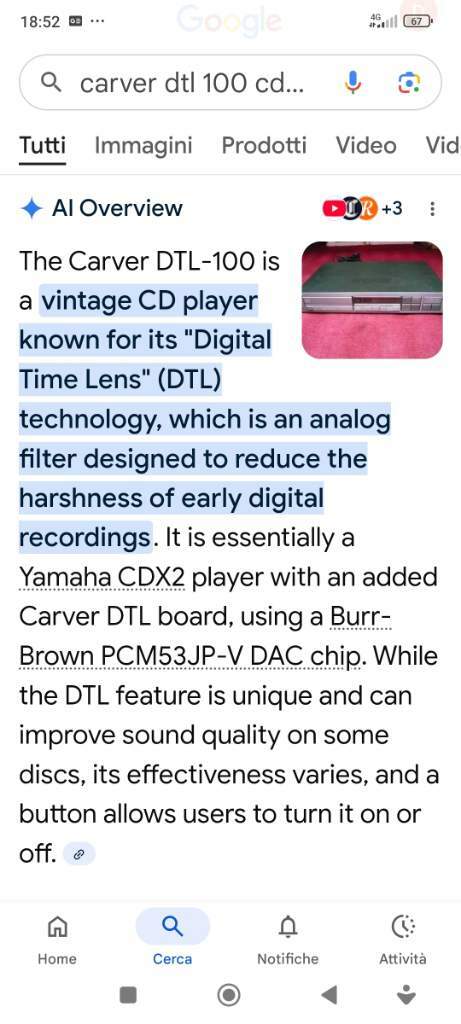

Dufay Inviato 30 Novembre 2025 Condividi Inviato 30 Novembre 2025 3 ore fa, GianDi ha scritto: Ho visto che le testine MM hanno una separazione dei canali indicata a 1khz tipicamente intorno ai 25 30 db. Con qualsiasi disco test, anche se il sistema braccio/testina è ben configurato, si sentono chiaramente le voci TRA i due canali in sovrapposizione. Mi chiedevo se l'effetto WOW nell'ascolto del disco nero non dipenda, principalmente, dalla componente monofonica inevitabilmente presente rispetto alla chirurgia digitale. Sbaglio, o sono in confusione post-amarone? Mi ricordo di un lettore Cd che riduceva a bella posta la separazione dei canali per dare un effetto vinilico. Non ricordo il nome facevano anche ampli e casse Link al commento https://melius.club/topic/27503-il-suono-del-vinile-separazione-dei-canali/#findComment-1643907 Condividi su altri siti Altre opzioni di condivisione...
Dufay Inviato 30 Novembre 2025 Condividi Inviato 30 Novembre 2025 Mi sono scervellato mezz'ora ma mi sono ricordato. Carver dtl 100 Link al commento https://melius.club/topic/27503-il-suono-del-vinile-separazione-dei-canali/#findComment-1643921 Condividi su altri siti Altre opzioni di condivisione...
ilmisuratore Inviato 30 Novembre 2025 Condividi Inviato 30 Novembre 2025 10 minuti fa, Dufay ha scritto: Mi sono scervellato mezz'ora ma mi sono ricordato. Carver dtl 100 Il filtro DTL di quei lettori faceva tutt'altro che intervenire sul crosstalk Link al commento https://melius.club/topic/27503-il-suono-del-vinile-separazione-dei-canali/#findComment-1643935 Condividi su altri siti Altre opzioni di condivisione...
