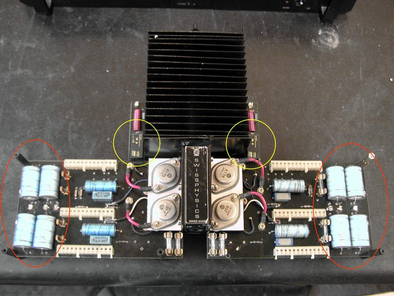

Amedeo.R. Inviato 5 Dicembre 2025 Condividi Inviato 5 Dicembre 2025 25 minuti fa, paolosances ha scritto: Che a livello planetario,sono scherzosamente definiti "lattine" L'utente ha fatto del sarcasmo, pensando che io stessi indicando i relè di uscita presenti in foto, come grossi elettronici. In foto l'unica cosa più vicina ad una lattina, sono proprio il relè, non c'è altro, oltre al dissipatore e gli involucri dei due trasformatori. Tutto questo nel primo messaggio. Nel secondo messaggio, lascia intendere, che io abbia fatto il professore, con il paragone del club della canna da pesca: ferretto--> chiamato amo, cercando di dimostrare che "un novizio" sta cercando di spiegare una cosa molto ovvia a chi è del mestiere, cioè il forum intero. Da qui la risoluzione a tutto: lui chiama lattine, i rele di uscita, confondendoli con i condensatori e poi cerca di fare la paternale a me, in maniera sarcastica. 4 ore fa, appecundria ha scritto: ah quelli sono i condensatori di filtro? è una scoperta che andrebbe pubblicata su Scientific American. 2 ore fa, appecundria ha scritto: @joe845 è una innocente e bonaria presa in giro di un novizio che vuole spiegare qui che quelle due lattine sono in realtà i condensatori di filtraggio. Un po' come spiegare al Club della Canna da Pesca che quel ferretto in fondo alla lenza è l'amo. Pardon. Link al commento https://melius.club/topic/27511-finale-swiss-physics-6a-mi-saltano-i-fusibili/page/2/#findComment-1647374 Condividi su altri siti Altre opzioni di condivisione...

rudyx Inviato 9 Dicembre 2025 Condividi Inviato 9 Dicembre 2025 @Amedeo.R. Alcune precisazioni. I relè da te postati sono relativi all'alimentazione di rete. Quelli di uscita sono più piccoli, posti vicino ai MOSFET di potenza (cerchiati in giallo). L'alimentazione è data da quei parallelepipedi neri posti ai lati, che forniscono già una alimentazione in continua, e di cui ignoro la composizione essendo gli stessi resinati e sostanzialmente inespugnabili. Sono aiutati da altri otto condensatori da 1000uF posti ai lati delle basette di potenza, montati sia lato superiore che inferiore della basetta (cerchiati in rosso). Altri condensatori da 470uF servono per l'alimentazione dei driver. Tutto questo per ogni singolo canale, essendo un total dual mono. Link al commento https://melius.club/topic/27511-finale-swiss-physics-6a-mi-saltano-i-fusibili/page/2/#findComment-1650156 Condividi su altri siti Altre opzioni di condivisione...
max Inviato 9 Dicembre 2025 Condividi Inviato 9 Dicembre 2025 Il 03/12/2025 at 11:22, kohno ha scritto: non mi resta che sperare l'ipotesi meno problematica di quelle che hai detto. direi che la verifica-riparazione del relè è quasi banale, alla portata di qualsiasi tecnico riparatore di apparati elettrici…se non è quello serve uno veramente specializzato in apparati audio Link al commento https://melius.club/topic/27511-finale-swiss-physics-6a-mi-saltano-i-fusibili/page/2/#findComment-1650308 Condividi su altri siti Altre opzioni di condivisione...
kohno Inviato 9 Dicembre 2025 Autore Condividi Inviato 9 Dicembre 2025 si, grazie @max in effetti se si trattasse solo di quello ho intuito che la sostituzione non sarebbe proibitiva, più che altro smontare il circuito la vedo più difficile. comunque certo, l'ho affidato ad un tecnico, e appena mi dirà qualcosa vi aggiorno. Link al commento https://melius.club/topic/27511-finale-swiss-physics-6a-mi-saltano-i-fusibili/page/2/#findComment-1650314 Condividi su altri siti Altre opzioni di condivisione...
