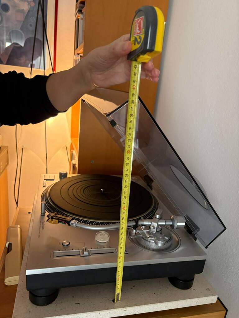

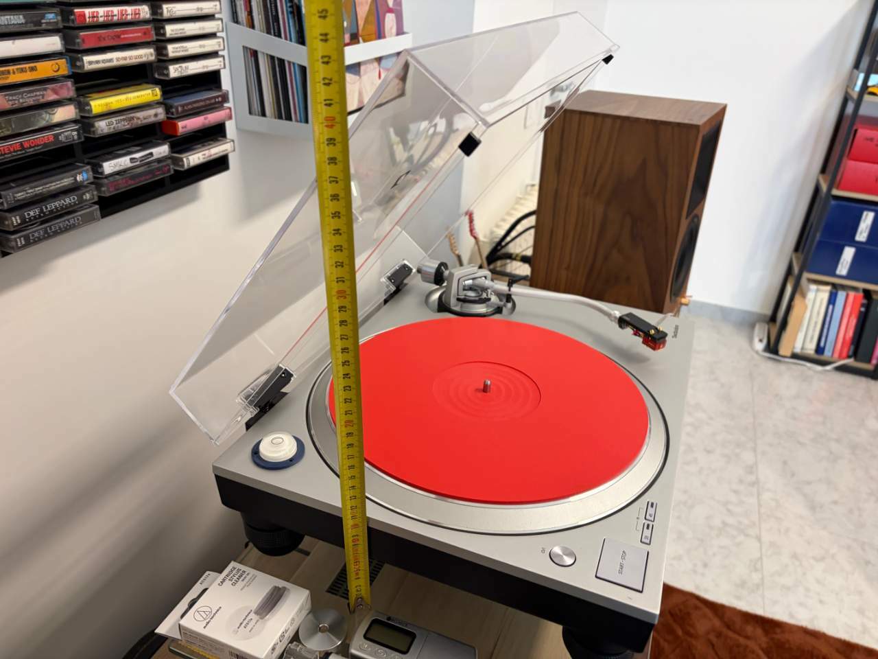

4 ore fa, Rudy7878 ha scritto:
@scroodge ipotizzando che il master edition abbia la stessa altezza del 1200 G, sapresti cortesemenre dirmi l'altezza massima del giradischi col coperchio parapolvere aperto?
Ma certo: massimo ingombro alla massima apertura = 30.5 cm

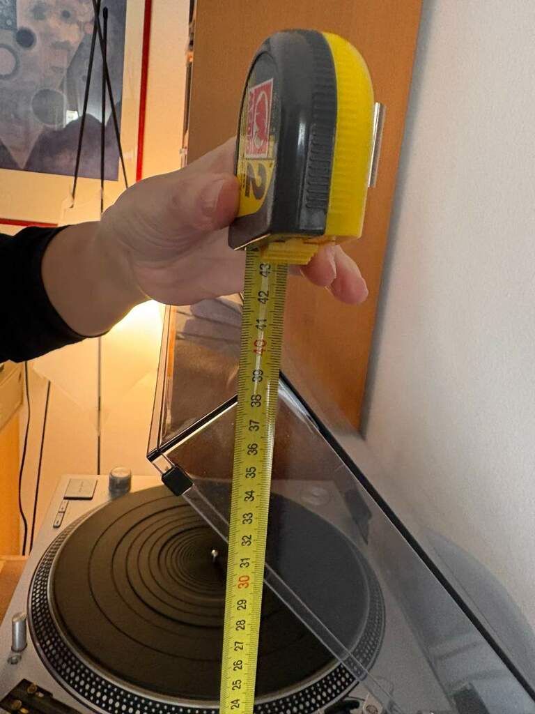

Sei sicuro? Il mio sl-1500c con coperchio aperto va sui 43 cm quindi se deve poi incassarlo in un mobile deve esserci almeno 45 cm di spazio sopra....possibile che il 1200 G sia 13 cm più basso?? :classic_huh:

Ecco qua: 39.5
Sì, più basso del 1500, ma secondo me a causa di una apertura minore, che potrebbe essere una caratteristica di questo specifico esemplare
