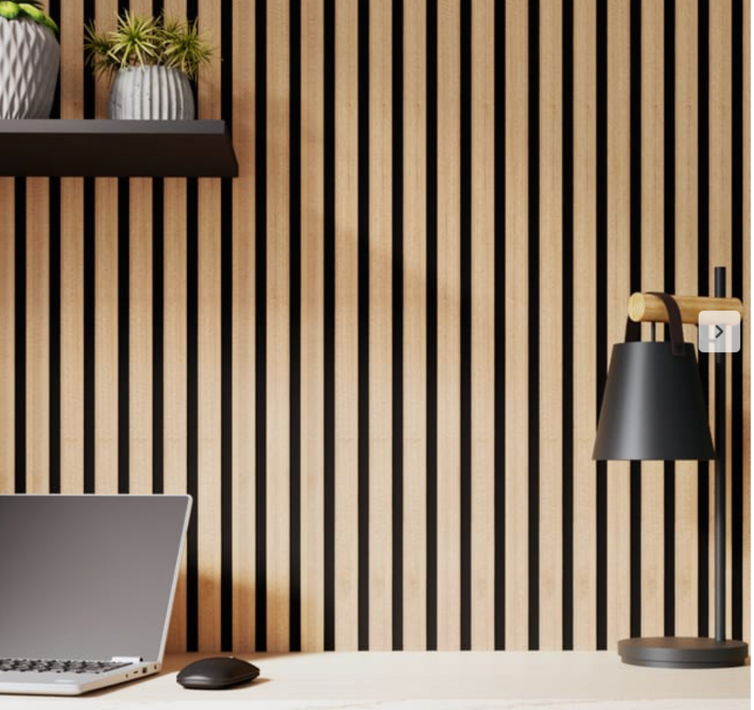

@Ifer2 Esattamente anni fa lavoravo in un'azienda con muri completamenti spogli, con vetrate sia per le finestre sia come divisori delle stanze un vero incubo anche rispondere al telefono.@Sognatore Dici, in base alla mia esperienza tra una parete vuota e una dove ci metti anche solo un parato cambia leggermente la cosa, quando tutti ti consigliano metti un tappeto davanti ai diffusori che frequenze assorbono??' Riducono la riflessione punto. @Amedeo.R. Ti allego le foto.
Quelle di quel tappeto, su quel pavimento, di una misura che va dall'ininfluente all'udibile.
Ti faccio un esempio: fino a che avevo un certo tipo di parquet andava benone un tappeto davanti ai diffusori (oltre a tutto il resto nella stanza), dopo aver cambiato legno e tipo di posa, era sicuramente peggiorativo, e l'ho tolto
