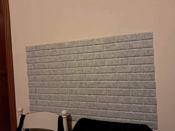

Roberto32 Inviato 7 Dicembre 2025 Autore Condividi Inviato 7 Dicembre 2025 @Ifer2 Esattamente anni fa lavoravo in un'azienda con muri completamenti spogli, con vetrate sia per le finestre sia come divisori delle stanze un vero incubo anche rispondere al telefono.@Sognatore Dici, in base alla mia esperienza tra una parete vuota e una dove ci metti anche solo un parato cambia leggermente la cosa, quando tutti ti consigliano metti un tappeto davanti ai diffusori che frequenze assorbono??' Riducono la riflessione punto. @Amedeo.R. Ti allego le foto. Link al commento https://melius.club/topic/27597-pannelli-fonoassorbenti-decorati-su-temu/page/2/#findComment-1648805 Condividi su altri siti Altre opzioni di condivisione...

Amedeo.R. Inviato 7 Dicembre 2025 Condividi Inviato 7 Dicembre 2025 @Roberto32 questi che indichi non li conosco. Link al commento https://melius.club/topic/27597-pannelli-fonoassorbenti-decorati-su-temu/page/2/#findComment-1648825 Condividi su altri siti Altre opzioni di condivisione...

Roberto32 Inviato 7 Dicembre 2025 Autore Condividi Inviato 7 Dicembre 2025 @Amedeo.R. Nemmeno io, infatti la domanda è qualcuno di voi li ha mai acquistati e se si se vi soddisfano. @Tronio Grazie della info pensavo che non si poteva fare una consulenza del genere. Link al commento https://melius.club/topic/27597-pannelli-fonoassorbenti-decorati-su-temu/page/2/#findComment-1648828 Condividi su altri siti Altre opzioni di condivisione...
Amedeo.R. Inviato 7 Dicembre 2025 Condividi Inviato 7 Dicembre 2025 11 minuti fa, Roberto32 ha scritto: @Amedeo.R. Nemmeno io, infatti la domanda è qualcuno di voi li ha mai acquistati e se si se vi soddisfano. @Tronio Grazie della info pensavo che non si poteva fare una consulenza del genere. In linea molto generale, se vuoi un controllo sui bassi, dei andare su prodotti specifici, perchè questi pannelli dissipano sempre meno energia con l'aumentare delle lunghezza d'onda. Quindi generalmente, funzionano solo da una certa frequenza in su. Se il problema sono le sibilanti o i rinforzi in gamma medio-alta potrebbero fare al caso, potresti provare ed andare per tentativi. Però non li acquisterei su temu, se si dovessero rivelare del tutto inefficaci o di materiale di scarsa qualità, per il reso non sarebbe una procedura semplice. 1 Link al commento https://melius.club/topic/27597-pannelli-fonoassorbenti-decorati-su-temu/page/2/#findComment-1648837 Condividi su altri siti Altre opzioni di condivisione...

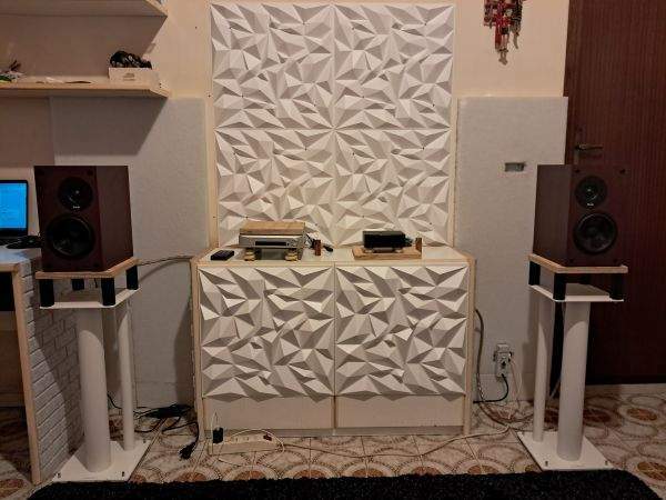

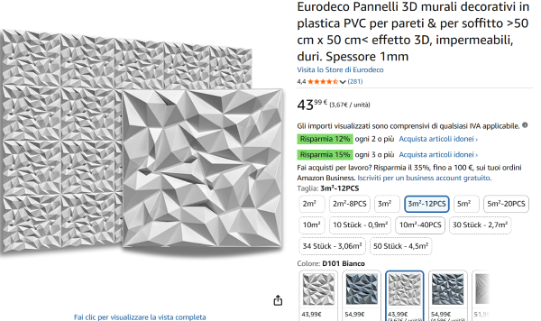

dariosch Inviato 7 Dicembre 2025 Condividi Inviato 7 Dicembre 2025 1 ora fa, Roberto32 ha scritto: @Ifer2 Esattamente anni fa lavoravo in un'azienda con muri completamenti spogli, con vetrate sia per le finestre sia come divisori delle stanze un vero incubo anche rispondere al telefono.@Sognatore Dici, in base alla mia esperienza tra una parete vuota e una dove ci metti anche solo un parato cambia leggermente la cosa, quando tutti ti consigliano metti un tappeto davanti ai diffusori che frequenze assorbono??' Riducono la riflessione punto. @Amedeo.R. Ti allego le foto. Ci sono anche su amazon, di diversi disegni, io ho preso quelli stile mattoncino, e ne ho messi 6 pezzi al centro nelle pareti laterali, 2 pezzi agli angoli nella parete dietro ai diffusori e qualcun'altro in punti strategici qua e la dietro il punto di ascolto. Questi però assorbono. https://www.amazon.it/dp/B0CZ8DGD9Y?ref=ppx_yo2ov_dt_b_fed_asin_title&th=1 Invece riflettenti ma frastagliati ho messo questi al centro dietro i diffusori e qualcuno dietro il punto di ascolto. https://www.amazon.it/dp/B0BSS78ZGQ?ref=ppx_yo2ov_dt_b_fed_asin_title&th=1 Proprio dietro i diffusori ho messo dei pannelli in fibra di poliestere 1200x600x50mm 40kg m³ https://www.amazon.it/gp/product/B083325VK8/ref=ox_sc_saved_title_1?smid=&psc=1 Link al commento https://melius.club/topic/27597-pannelli-fonoassorbenti-decorati-su-temu/page/2/#findComment-1648889 Condividi su altri siti Altre opzioni di condivisione...
Roberto32 Inviato 7 Dicembre 2025 Autore Condividi Inviato 7 Dicembre 2025 @dariosch Ciao Dario, benissimo vedo che ne hai messo molti, quelli che sembrano mattoncini li trovi efficaci? Per efficaci intendo ovviamente tendono a rendere acustica migliore della sala?? Quelli invece frastagliati ho sentito servono proprio per migliorare acustica anche con loro hai avuto benefici a livello di acustica? Link al commento https://melius.club/topic/27597-pannelli-fonoassorbenti-decorati-su-temu/page/2/#findComment-1649036 Condividi su altri siti Altre opzioni di condivisione...
dariosch Inviato 7 Dicembre 2025 Condividi Inviato 7 Dicembre 2025 Si, prima avevo problemi di immagine ballerina e rimbombo dei bassi, con questi ho risolto, però devo fare altre prove togliendo quelli assorbenti dietro il punto di ascolto, forse ho "asciugato" troppo il basso, non saprei, o sono proprio le registrazioni cosi', perchè con alcune registrazioni va benissimo. Link al commento https://melius.club/topic/27597-pannelli-fonoassorbenti-decorati-su-temu/page/2/#findComment-1649066 Condividi su altri siti Altre opzioni di condivisione...
