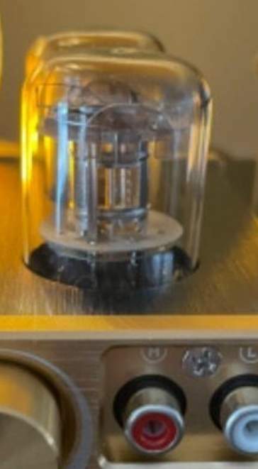

..in attesa di cimentarmi a fare un completo ricappaggio e dopo aver isolato l'auto trasformatore con un trasformatore di isolamento, ho dato un'occhiata in rete e mi sono imbattuto in questo NOBSOUND E6.
Ho letto tutto il blog del DottorJohn (avendo scoperto infine che è venuto a mancare, Riposi in Pace).
Doctor John era uno sperimentatore low budget di sistemi valvolari, riassumendo ed era rimasto affascinato da questo E6.
La cosa interessante, a differenza di molti prodotti valvolari cinesi a fascia bassa, è che questo NON è un semplice buffer dove le valvole sono lì per bellezza.
Assicurava Doctor John, dopo aver sentito anche la Nobsound, che nella scheda dell'E6 non ci sono chip oppure amp o altri che amplifichino il segnale.
Il guadagno (intorno ai 15 db) è tutto ascrivibile alle valvole, che sono nello specifico delle 12j1s, copia cinese delle russe 2j27L.
La cosa interessante di queste valvole è che venivano usate in apparecchi radio da campo.
Lavorano a tensioni relativamente basse (sui 100 volt) ed a basso consumo, qui di erano alimentabili a batteria, assicurando una relativamente lunga autonomia.
Questo piccolo E6 della Nobsoumd rispetta dunque tutte le caratteristiche.

A parte il guadagno reale aggiunto il principale lavoro che fanno queste valvole applicate al circuito sono, a mio modo di sentire, tre:
-danno una naturalezza e vivedezza al suono, e più dinamica (che certo ai piccoli GBC ne servica un po'!)
-creano una separazione tra i vari suoni aggiungendo spazio, aria tra i vari strumenti, definendo un "palcoscenico ideale" molto definito nello spazio aggiungendo definizione generale
-gli alti ed i medi sono più brillanti, i bassi contemporaneamente più rotondi ma anche definiti.
Con le valvole russe personalmente mi è andata male.. una non suonava, mentre una aggiungeva un sibilo.
Con i condensatori nuovi.. uau!
Tutte e tre le caratteristiche descritte sopra sono implementate.
Devo dire che per il mio piccolo impianto vintage, fatto di amplificatori che adoro per il suono e la timbrica ma che certo non sono confrontabili con degli amplificatori più recenti, il risultato è davvero fantastico, per una cifra relativamente quasi irrisoria.
Altri invece leggendo lo hanno usato per "ammorbidire" il suono analitico degli amplificatori più recenti.. altri ancora.. c'è n'è per tutti i gusti.

Io l'ho collegato a monte del preamplificatore dopo tutti i vari "devices"..
Sia nel giradischi -dove forse offre il massimo (ma anche qui.. il mio punto di partenza è modesto, con una testina audiotecnica Mm)- ai CD, alla musica on line dona un piacere in più nel riascoltare i brani conosciuti.
