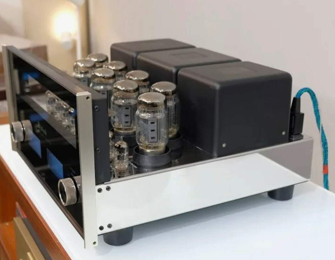

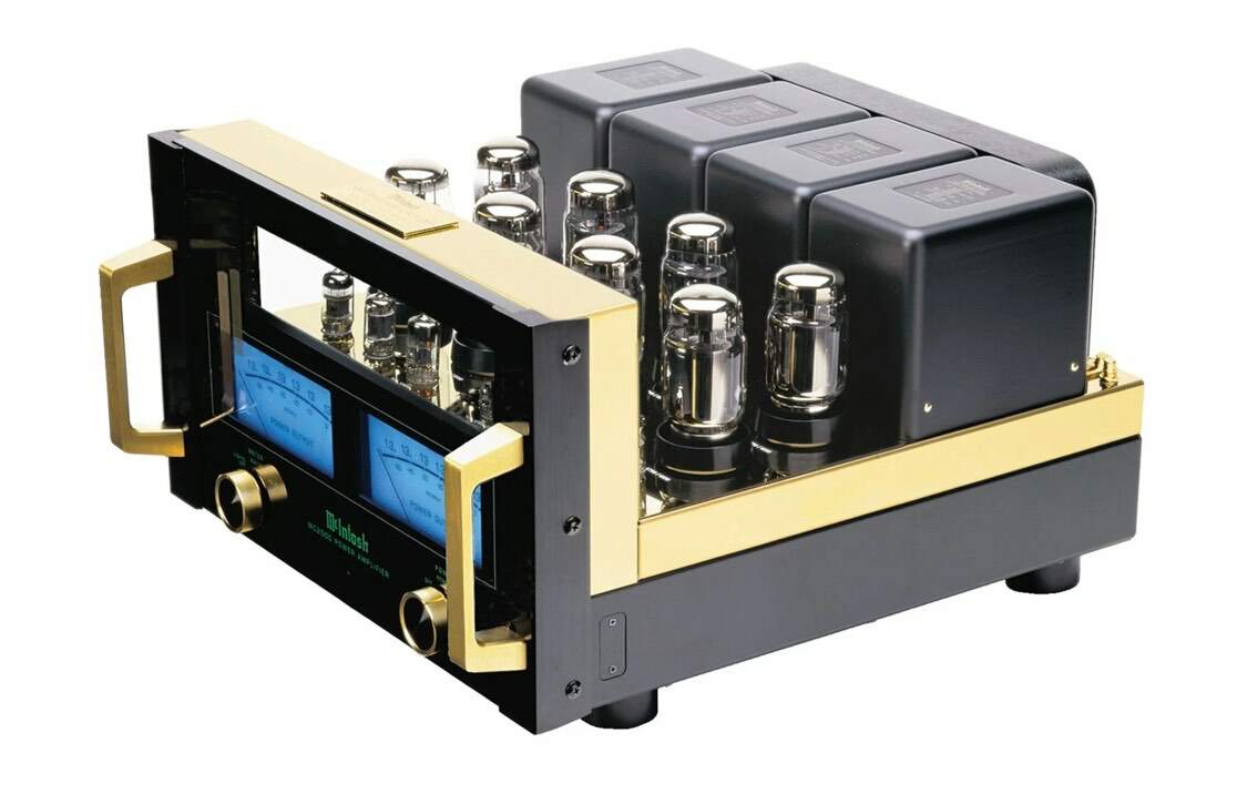

Moderatori zagor333 Inviato 12 Dicembre 2025 Moderatori Condividi Inviato 12 Dicembre 2025 Il 11/12/2025 at 18:44, zagor333 ha scritto: Dal punto di vista tecnico poi il finale MC2000 oltre a quanto già riportato da Vincenzo (è realmente un finale “ibrido” in quanto utilizza anche dei transistor), ha anche una sezione di alimentazione molto più performante, e lo si evince oltre che dai dati di targa, anche da come è fatto esternamente (facile per tutti da rilevare). Circa questo punto, Il 2102 ha un’alimentazione più piccola, 450V (e un solo trasformatore) contro i 500V (e due trasformatori) del 2000, come si può evincere dalle foto. Link al commento https://melius.club/topic/27642-mc-2000-mc-2102-differenze-meccaniche-e-soniche/#findComment-1652271 Condividi su altri siti Altre opzioni di condivisione...

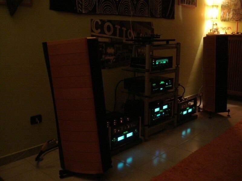

Moderatori Questo è un messaggio popolare. zagor333 Inviato 24 Febbraio Moderatori Questo è un messaggio popolare. Condividi Inviato 24 Febbraio Ho ritrovato una vecchi(ssi)a foto del mio primo impianto McIntosh, ai lati le 16 KT88 dei miei ex MC2102. Si puó vedere anche il meraviglioso sinto MR78 (poi MCD500 e C2200 con girapadelle Rega P3/24, SF Cremona M). Stanzetta dedicata alla musica. @giannisegala Gianni, per stimolare la tua voglia di valvole. 😁 2 1 Link al commento https://melius.club/topic/27642-mc-2000-mc-2102-differenze-meccaniche-e-soniche/#findComment-1705503 Condividi su altri siti Altre opzioni di condivisione...
