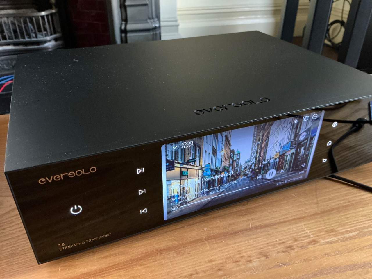

Minico Inviato 31 Dicembre 2025 Condividi Inviato 31 Dicembre 2025 Ciao Carissimi. Avendo preso Un Chord TT2 Sto valutando di Prendere uno streamer puro . Ho un DMP A6 ME GeN1 che come streamer ho usato fino adesso con RME ADÌ 2 Dac. Visto l Upgrade del Dac per coerenza servirebbe uno streamer più di livello. Secondo voi tra un T8 e il mio avrebbe senso? Il resto sono Diffusori Graham 5/9 e Accuphase e380. Uso Qobuz e Tidal. Non capisco se sto T8 vale o non ci sarebbe tutto sto upgrade ( come si dice sulla carta). Grazie dei punti di vista e. Buon Anno 🥳😄 Nino Link al commento https://melius.club/topic/27869-eversolo-t8-vs-dmpa6-master-edition-gen1-come-streamer/ Condividi su altri siti Altre opzioni di condivisione...

Gall Inviato 2 Gennaio Condividi Inviato 2 Gennaio @Minico Il T8 è appena uscito e ne parlano tutti bene, è lo stesso marchio del Tuo, sapere se la spesa ne valga la pena non è facile, servirebbe fare un confronto, prova a portarlo in un negozio che ha il T8 e prova. Comunque intanto metabolizza il cambio del DAC e poi fai le valutazioni con calma, delle volte troppi cambi di fretta fanno perdere il filo. Perdonate l'OT, ma parli di upgrade passare dall'RME al TT2, per favore potresti riportare in cosa ritieni superiore il Chord all'RME? Spero non intervenga il partito dell'RME, o dei DAC uguali sopra gli non Euro. Link al commento https://melius.club/topic/27869-eversolo-t8-vs-dmpa6-master-edition-gen1-come-streamer/#findComment-1666095 Condividi su altri siti Altre opzioni di condivisione...

faithnomore Inviato 3 Gennaio Condividi Inviato 3 Gennaio Salve, sembrerebbe che il T8, da quanto scritto da chi l'ha acquistato, sia un sostanziale upgrade rispetto anche all'A8. Attenzione, però, per gli abbonati Tidal utilizzatori di Tidal connect: nei vari forum i proprietari del T8 si lamentano per un problema di "inudibilità" dei primi attimi dei vari album caricati. Qualcosa sembra sia migliorata col rilascio di qualche aggiornamento firmware, ma non ancora risolta. Saluti Luca Link al commento https://melius.club/topic/27869-eversolo-t8-vs-dmpa6-master-edition-gen1-come-streamer/#findComment-1667023 Condividi su altri siti Altre opzioni di condivisione...
Giannimorandi Inviato 3 Gennaio Condividi Inviato 3 Gennaio Secondo me più che sonicamente il vantaggio del t8 sarebbe nel software di gestione del apparecchio, siccome lo streamer è in pratica un computer e il t8 ha qualche anno in meno la vera evoluzione è nella scheda CPU e nel software, soprattutto non usando il dac a bordo ma uno esterno Link al commento https://melius.club/topic/27869-eversolo-t8-vs-dmpa6-master-edition-gen1-come-streamer/#findComment-1667060 Condividi su altri siti Altre opzioni di condivisione...
Elettro Inviato 3 Gennaio Condividi Inviato 3 Gennaio Ha esattamente lo stesso SW e potenza di calcolo, suona uguale agli altri modelli (a meno che non si voglia suggestionarsi per il nuovo giocattolo), A10 ha dei clock migliori e potrebbe fare la differenza ma solo se viene usato in coax. Si è vero i problemi non mancano sul T8 e poi incrociamo le dita per l'alimentazione, che per ora pare non abbia problemi, speriamo anche in futuro (vedi A6 gen2) Link al commento https://melius.club/topic/27869-eversolo-t8-vs-dmpa6-master-edition-gen1-come-streamer/#findComment-1667111 Condividi su altri siti Altre opzioni di condivisione...

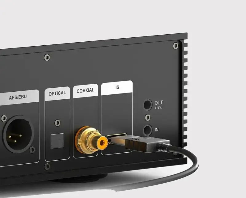

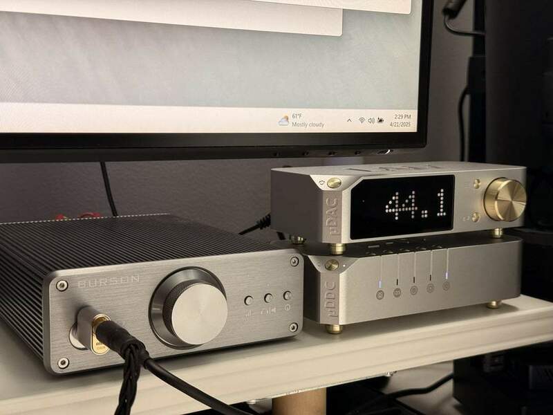

Davide Messina Inviato 3 Gennaio Condividi Inviato 3 Gennaio Il T8 ha senso al 100% se usi l'uscita I2S e lo colleghi ad un Dac che ne e' provvisto. Il Chord non ne e' provvisto. In questo caso consiglio l'accoppiata Laiv udac + uddc Link al commento https://melius.club/topic/27869-eversolo-t8-vs-dmpa6-master-edition-gen1-come-streamer/#findComment-1667280 Condividi su altri siti Altre opzioni di condivisione...
Minico Inviato 3 Gennaio Autore Condividi Inviato 3 Gennaio @Davide Messina grazie davide del contributo. il TT2 l ho appena preso. Il Laiv l’ho valutato ma trovato usato un TT2 ed il livello è altissimo come già sapevo. Dici via usb è uguale all’A6 Master Edition? Considera che l usb del T8 è isolata galvanicamente. Io non credo che la qualità la faccia solo un tipo di uscita per quanto ottima. Il TT2 è progettato per sfruttare al massimo i dati via USB. In pratica il Chord progetta l’ingresso USB come riferimento, rigenera completamente il clock internamente, il jitter in ingresso diventa irrilevante . Considera che USB sul TT2 è asincrona + FPGA proprietario. Prossimo ( molto prossimo causa no money 😊) valuterò l’M Scaler che porta a 1 milione di Tap l’FPGA). Link al commento https://melius.club/topic/27869-eversolo-t8-vs-dmpa6-master-edition-gen1-come-streamer/#findComment-1667292 Condividi su altri siti Altre opzioni di condivisione...
