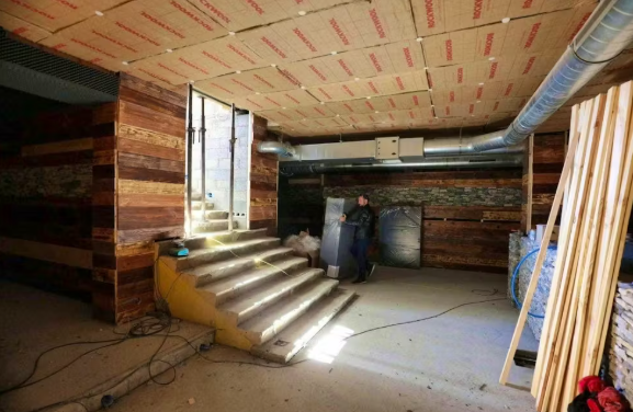

Quella scala oltre alla larghezza insufficiente contiene anche un'altra "bestemmia" in termini di sicurezza:  Il cambio di sezione a metà percorso !
Nelle linee guida italiane per i locali di pubblico spettacolo era un errore da matita blu, al punto che in molti casi le commissioni provinciali della prefettura facevano financo installare i corrimano "a filo" in nicchie appositamente praticate pur di avere le sezioni d'esodo pulite e uniformi.

12 minuti fa, audio2 ha scritto:
non ho visto bene le immagini,
Ecco la famigerata foto delle "ristrutturazioni", la prima parte della scala mantiene la sezione originale, a metà c'è la rastremazione. In condizioni di panico si verificherà quindi un affollamento sulla prima parte dei gradini con massimo rischio di inciampo, caduta e schiacciamento da parte degli altri che cercano la fuga.
Nota: Si intravede a soffitto un rivestimento che sembra di panneli di lana di roccia, senza copertura dei famigerati "bugnati" in poluretano probabilmente non avrebbe nemmeno preso fuoco.
