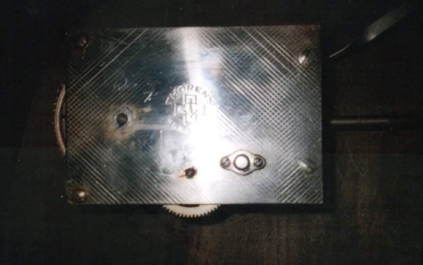

Il motore del mio grammofono, pensa questi quando hanno cominciato:
https://melius.club/topic/27914-grammofono/#findComment-1668547

Scusa Fabio, ma il tuo è a transistor?
Ciao,
no, è totalmente meccanico, primi anni '30, comprato da mio nonno.
Quella che vedi è la piastra che chiude il motore a molla, fotografata ovviamente dal sotto dell'apparecchio; la pubblicavo solo per la curiosità che il motore a molla è Thorens.
Dato interessante, il mobile porta il marchio del negozio (Alati, era un'istituzione a Roma), quindi è possibile che comprassero i motori e forse i bracci in Svizzera e assemblassero qui.

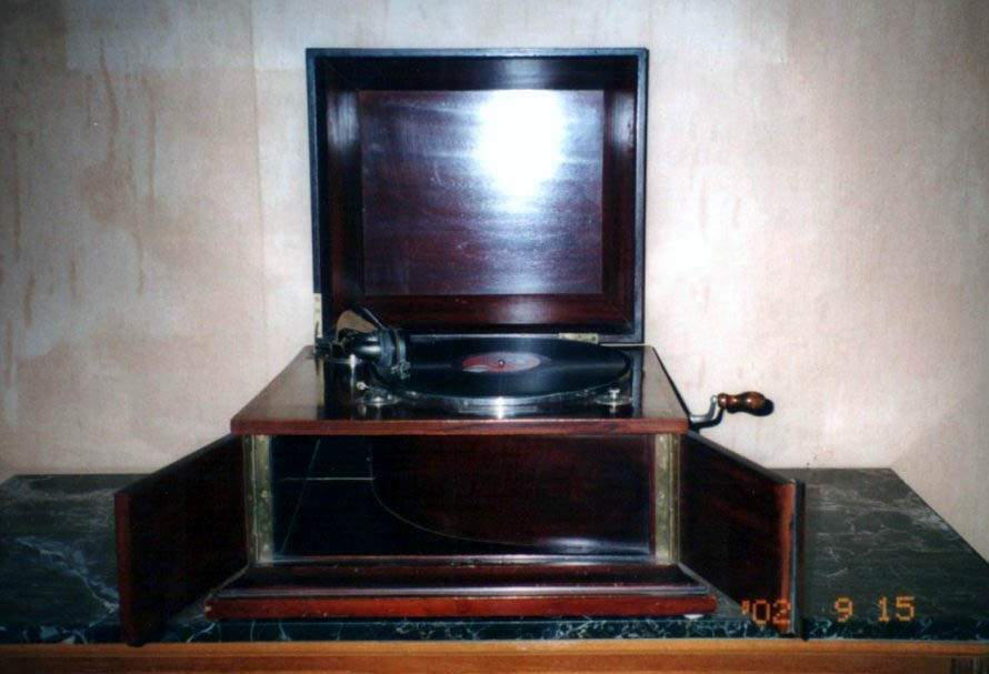

L'apparecchio comunque è questo (scusa la pessima foto):

Scusa, credevo che pensassi che fosse un giradischi anni '40, infatti mi dicevo "Casomai a valvole..."; sono proprio rimbambito.
Io per il volume apro e chiudo gli sportelli davanti (quindi nella foto è "a manetta" :classic_biggrin:).
L'officina che ti ha rifatto la molla è ancora in attività?
https://melius.club/topic/27914-grammofono/#findComment-1670088
Visto lo sportello, il mio ha un volume più raffinato, e' una veneziana a due palette in legno orizzontali. Ha il vantaggio di non deviare il suono come uno sportello chiuso. Per il mollificio non so, non credo perchè ai tempi erano già anziani, ricordo che era come entrare alla Ford quando fabbricavano la T.. Mi informo e ti saprò dire.
