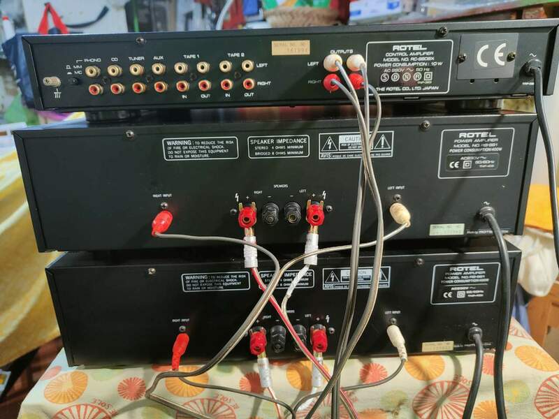

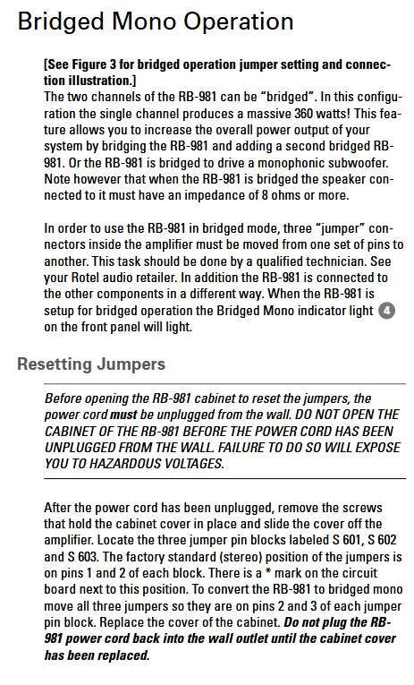

Ogni diffusore va collegato fra i due positivi del finale interessato, facendo attenzione alla fase; i morsetti neri non vanno collegati.
PS Non tutti i finali sono predisposti al collegamento a ponte (in alcuni casi è necessario un circuito sfasatore da interporre fra pre e finali).

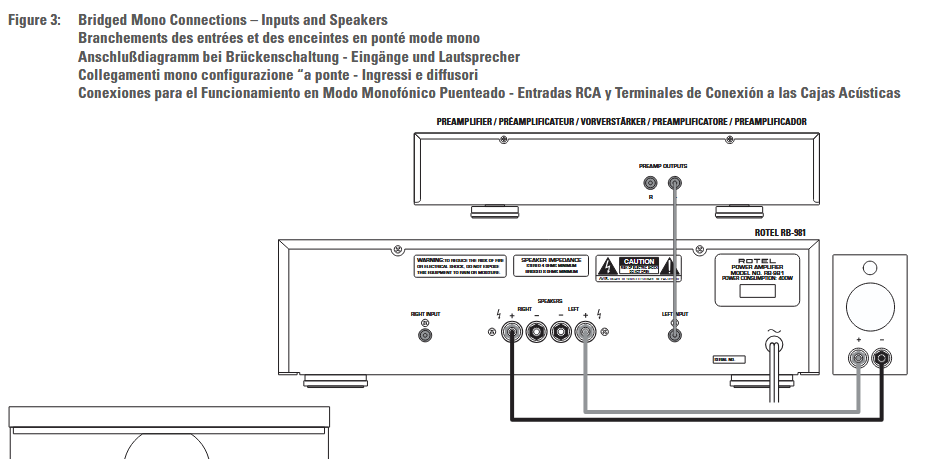

Non esattamente così....

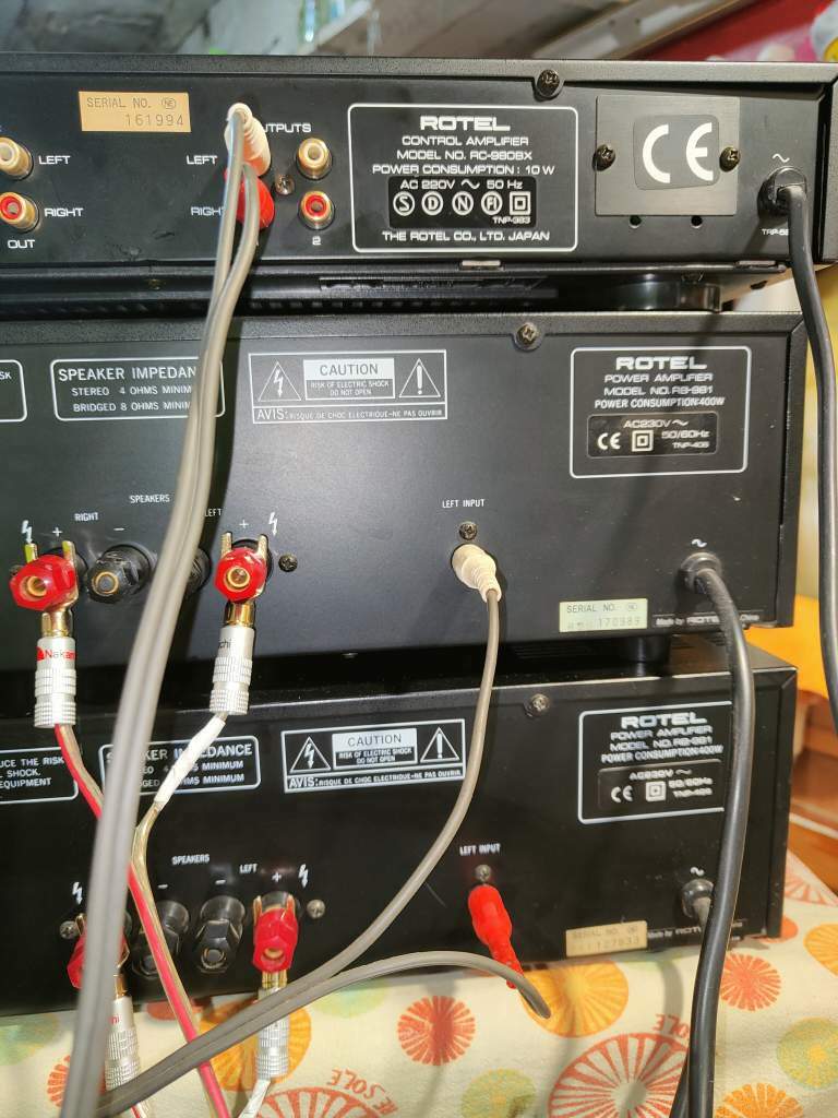

nel collegamento bridged, e riguardo ai finali, abbiamo un solo ingresso, ovvero, nel caso, quello contrassegnato left, e una sola uscita, ovvero il morsetto rosso left, che porta la fase normale (cassa+) e l'altro morsetto rosso, che porta la fase invertita (cassa -); quindi colleghiamo prima le due casse ai rispettivi finali entrambe allo stesso modo (per non invertire la fase)

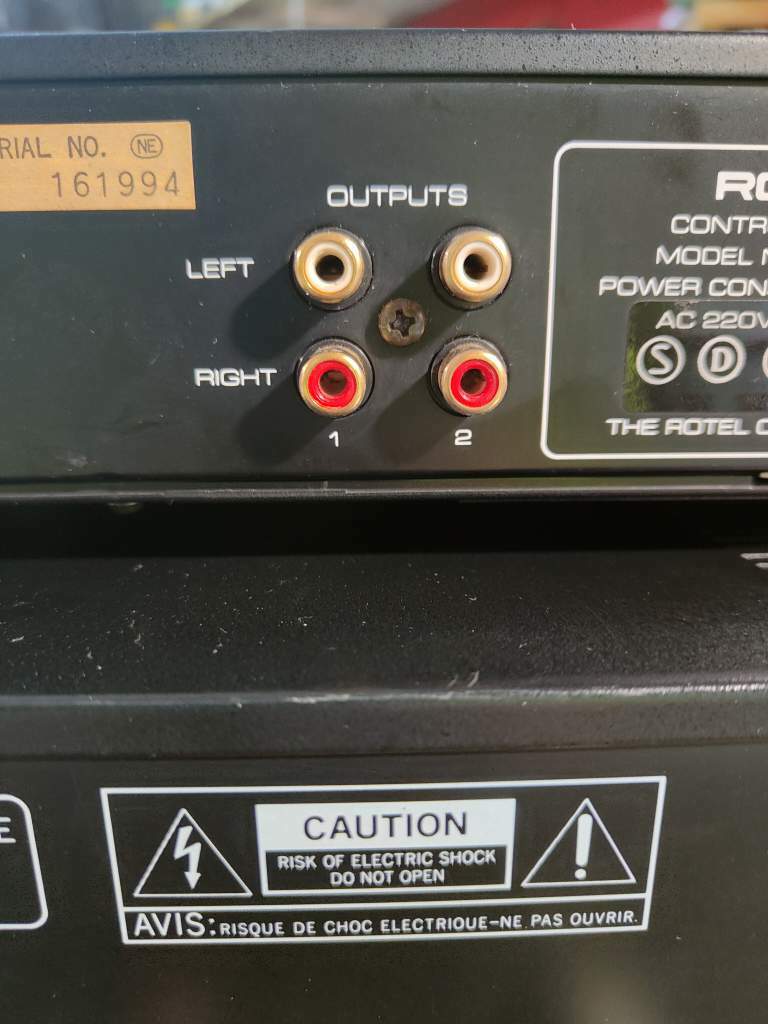

Quindi colleghiamo una unica uscita del pre L e R rispettivamente all'ingresso L di ciascun finale
PS attenzione a non sbagliare, possibile fumata
https://melius.club/topic/27919-collegamento-diffusori-2-ampli-mono/#findComment-1668404
L'altro canale si deve intendere uguale con l'unica differenza che l'uscita interessata dal pre viene ad essere la  R

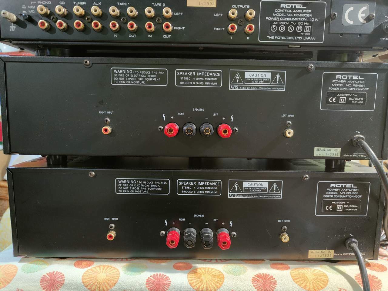

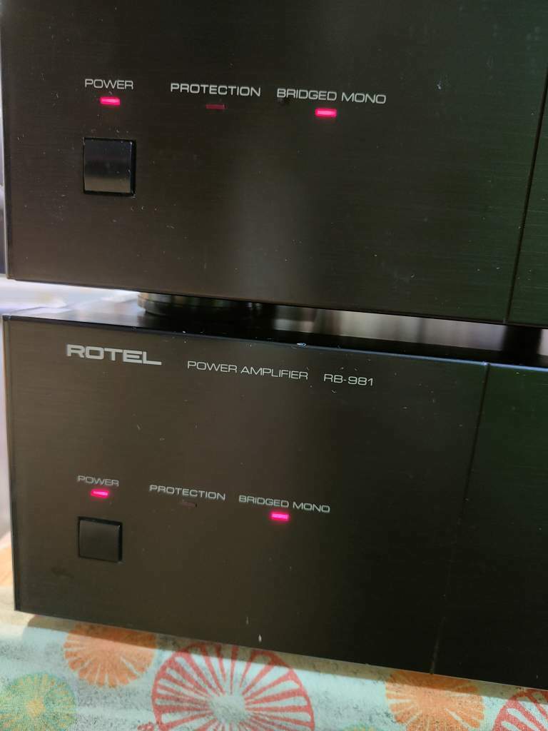

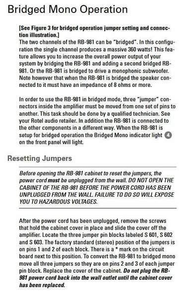

Vedi anche se sia stata fatta la modifica dei ponticelli del finale (la davo per scontata poichè hai detto che era configurato in precedenza).
(la cosa appare piu complessa del previsto; io volevo solo rispondere alla domanda di apertura, ossia il collegamento delle casse in un finale bridged ) poi la situazione al contorno la puo conoscere solo chi ha l'apparecchio davanti.
