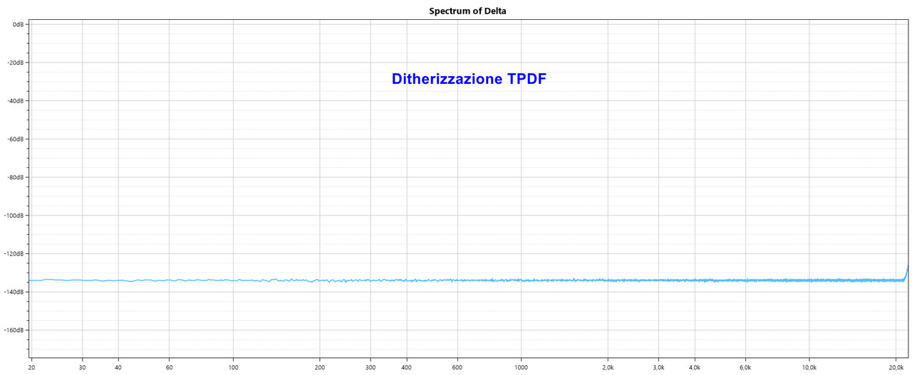

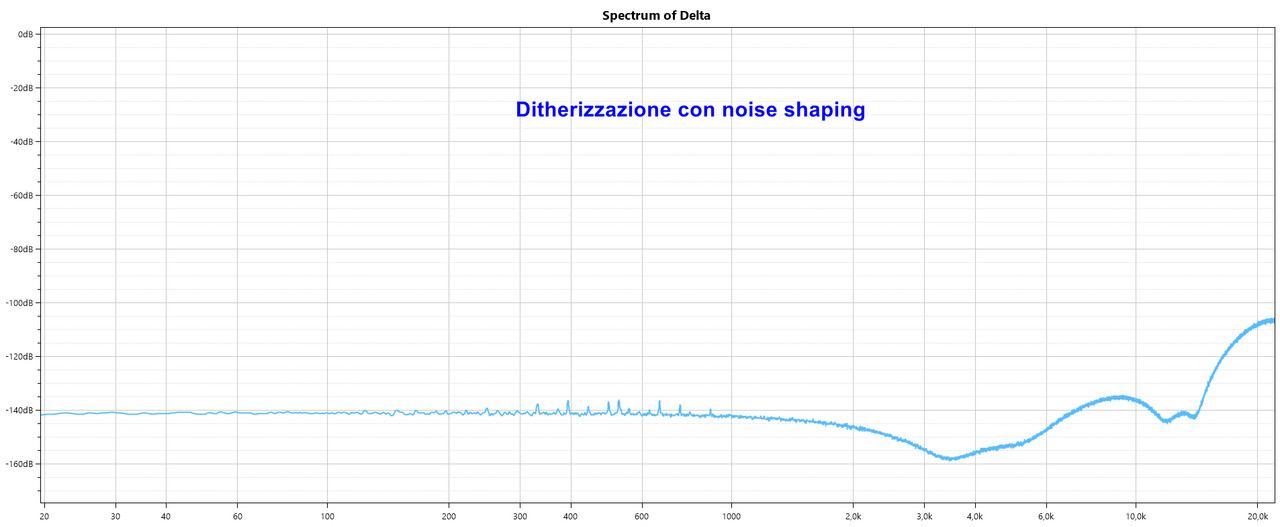

ilmisuratore Inviato 6 Gennaio Autore Condividi Inviato 6 Gennaio Perfetto, a seguire dalla corretta spiegazione di @jakob1965 (il rumore aggiunto per la ditherizzazione è parecchio simile al rumore bianco come andamento spettrale) mostro le differenze che vertono a riconoscere quello con il noise shaping Si evince chiaramente (dai test di cross-correlazione tra formato HR e formato CD) che il rumore di riquantizzazione ha un andamento piatto, nel caso della ditherizzazione TPDF, mentre con il noise shaping il processo riduce il rumore su alcune aree (specie nella zona di maggiore sensibilità del nostro udito) e lo sposta verso la parte alta E' un compromesso, entrambe le modalità sono valide ed entrambe hanno PRO e CONTRO 1 Link al commento https://melius.club/topic/27934-nelle-piattaforme-di-streaming-la-versione-cd-deriva-quasi-sempre-dal-corrispettivo-master-high-resolution-ma-le-impostazioni-non-sempre-sono-identiche/#findComment-1669618 Condividi su altri siti Altre opzioni di condivisione...

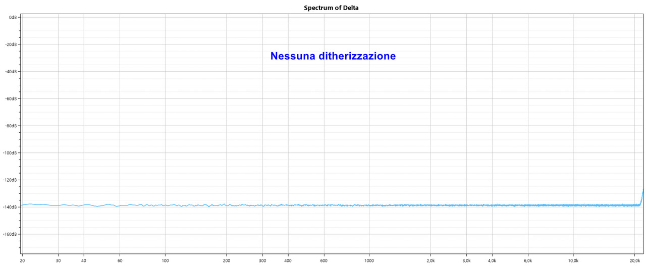

ilmisuratore Inviato 6 Gennaio Autore Condividi Inviato 6 Gennaio E qui la versione senza alcuna aggiunta di dither, dunque operazione di scaler dal master intonsa Questa è una faccenda che è stata discussa dai piu grandi fisici-matematici In pratica dicono che...se nel master è già presente una minima forma di rumore, questo viene traslato durante l'operazione di scaler del bit depth Nel caso di questa operazione si evince che senza dither non compaiono artefatti...e il rumore di riquantizzazione risulta molto basso e lineare Si può fare sempre ?...no...lo deve valutare il sound engineer 1 Link al commento https://melius.club/topic/27934-nelle-piattaforme-di-streaming-la-versione-cd-deriva-quasi-sempre-dal-corrispettivo-master-high-resolution-ma-le-impostazioni-non-sempre-sono-identiche/#findComment-1669629 Condividi su altri siti Altre opzioni di condivisione...

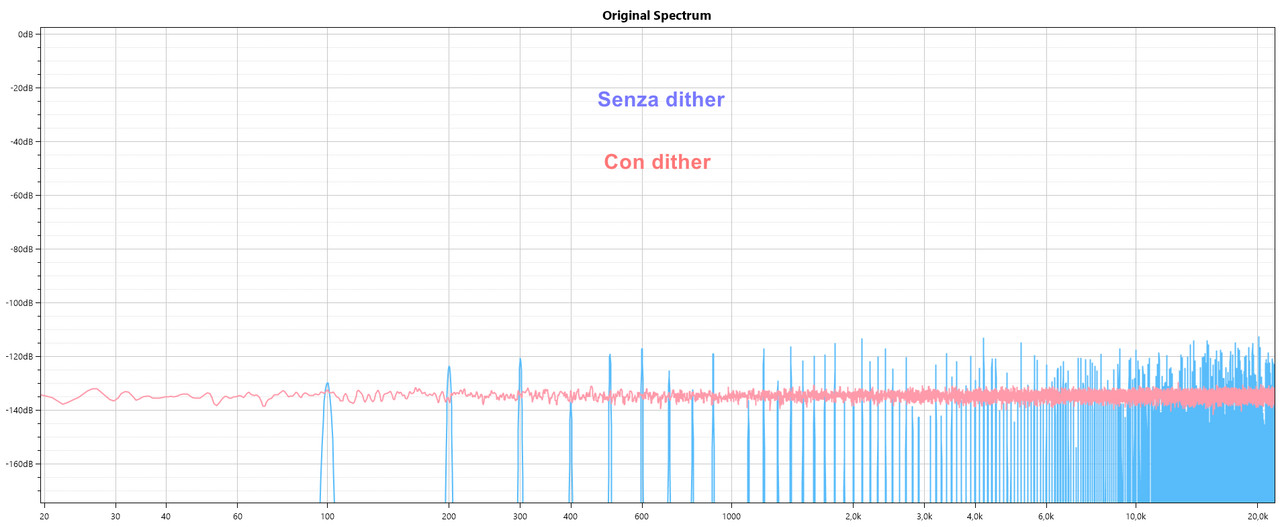

ilmisuratore Inviato 6 Gennaio Autore Condividi Inviato 6 Gennaio Ecco qui l'effetto del dither applicato ad un segnale sinusoidale puro Senza dither si elevano artefatti correlati con le righe spettrali Con il dither avviene una "miscelazione" con il rumore che verte a scorrelare gli artefatti 1 Link al commento https://melius.club/topic/27934-nelle-piattaforme-di-streaming-la-versione-cd-deriva-quasi-sempre-dal-corrispettivo-master-high-resolution-ma-le-impostazioni-non-sempre-sono-identiche/#findComment-1669651 Condividi su altri siti Altre opzioni di condivisione...

jackreacher Inviato 6 Gennaio Condividi Inviato 6 Gennaio 45 minuti fa, ilmisuratore ha scritto: Si può fare sempre ?...no...lo deve valutare il sound engineer Comunque la differenza di "rumore" minima tra dither tpdf (o altre eventuali tipologie) applicato (rumore a circa -130 db) e non (circa -140 db) suggerisce ch'è buona cosa utilizzarlo sempre quando si passa dai 24bit (o più) ai 16bit visti gli oggettivi benefici all'ascolto. . Ps: le "creste" delle distorsioni si spalmano e diventano al 100% inudibili. . Ps2: discorso simile l'oversampling effettuato dai DAC, sposta il rumore laddove diventa sicuramente inudibile, ed in effetti potrebbe avere una maggiore efficacia nel caso in cui venisse riprodotto un file a 16 bit ottenuto dai 24 bit senza dither. Link al commento https://melius.club/topic/27934-nelle-piattaforme-di-streaming-la-versione-cd-deriva-quasi-sempre-dal-corrispettivo-master-high-resolution-ma-le-impostazioni-non-sempre-sono-identiche/#findComment-1669655 Condividi su altri siti Altre opzioni di condivisione...
ilmisuratore Inviato 6 Gennaio Autore Condividi Inviato 6 Gennaio 2 minuti fa, jackreacher ha scritto: Comunque la differenza di "rumore" minima tra dither tpdf (o altre eventuali tipologie) applicato (rumore a circa -130 db) e non (circa -140 db) suggerisce ch'è buona cosa utilizzarlo sempre quando si passa dai 24bit (o più) ai 16bit visti gli oggettivi benefici all'ascolto. Diciamo che il sound engineer non "perde ulteriore tempo" per verificare se ogni singolo master ha i requisiti necessari per non introdurre dither, dunque lo applica per default Alcuni però valutano e non lo applicano sempre Ricordo una discussione in cui lo stesso @scroodge sottolineò questo fatto, che il dither non sempre venisse applicato (magari si riferiva soltanto per Velut Luna) p.s un chiarimento, i grafici sono delle FFT con rumore a banda larga per cui quando leggiamo "-140 dB" in realtà il valore efficace è -94,85 dB in quanto dobbiamo calcolare il guadagno del processo FFT e il numero dei punti utilizzati che, nel caso in oggetto (65536) equivale a 10Log(65536/2) = 45,15 Dunque 45,15 dB da sottrarre per ogni valore letto nella FFT Link al commento https://melius.club/topic/27934-nelle-piattaforme-di-streaming-la-versione-cd-deriva-quasi-sempre-dal-corrispettivo-master-high-resolution-ma-le-impostazioni-non-sempre-sono-identiche/#findComment-1669669 Condividi su altri siti Altre opzioni di condivisione...
jackreacher Inviato 6 Gennaio Condividi Inviato 6 Gennaio 2 minuti fa, ilmisuratore ha scritto: dunque lo applica per default Esattamente 2 minuti fa, ilmisuratore ha scritto: grafici sono delle FFT con rumore a banda larga per cui quando leggiamo "-140 dB" in realtà il valore efficace è -94,85 dB in quanto dobbiamo calcolare il guadagno del processo FFT e il numero dei punti utilizzati che, nel caso in oggetto (65536) equivale a 10Log(65536/2) = 45,15 Dunque 45,15 dB da sottrarre per ogni valore letto nella FFT Che vale per entrambi i grafici con e senza dither, giusto? Link al commento https://melius.club/topic/27934-nelle-piattaforme-di-streaming-la-versione-cd-deriva-quasi-sempre-dal-corrispettivo-master-high-resolution-ma-le-impostazioni-non-sempre-sono-identiche/#findComment-1669674 Condividi su altri siti Altre opzioni di condivisione...
Questo è un messaggio popolare. ilmisuratore Inviato 6 Gennaio Autore Questo è un messaggio popolare. Condividi Inviato 6 Gennaio 8 minuti fa, jackreacher ha scritto: Che vale per entrambi i grafici con e senza dither, giusto? Qui la cosa è piu complicata Le righe spettrali della distorsione (senza dither) vanno interpretate come segnali a banda stretta per cui l'ampiezza equivale al valore efficace di ogni singola riga spettrale che forma il "pettine" Siccome l'analisi della distorsione è stata effettuata su una sola frequenza (nello specifico 1 khz) se ipotizzassimo un numero "infinito" di righe spettrali (quali un segnale complesso) queste assumerebbero una densità maggiore, scaturirebbero anche intermodulazioni e dunque l'intera somma farebbe interpretare la lettura DA segnale a banda stretta A segnale pseudo-banda larga Il dither (ai tempi) è stato studiato sui segnali sinusoidali...poi nel tempo si sono fatti ulteriori approfondimenti La cosa piu precisa affinchè si possa capire dell'effetto del dither su un determinato master è quello di applicarlo e non applicarlo...poi valutare con i test di cross-correlazione se si hanno vantaggi o svantaggi Pochi ci perdono tempo, e come dici generalmente lo applicano di default (e per la stragrande maggioranza dei casi di tipo TPDF) 3 Link al commento https://melius.club/topic/27934-nelle-piattaforme-di-streaming-la-versione-cd-deriva-quasi-sempre-dal-corrispettivo-master-high-resolution-ma-le-impostazioni-non-sempre-sono-identiche/#findComment-1669702 Condividi su altri siti Altre opzioni di condivisione...

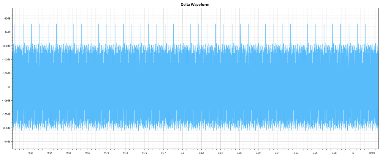

ilmisuratore Inviato 6 Gennaio Autore Condividi Inviato 6 Gennaio @jackreacher per essere piu precisi e dare il valore reale efficace della distorsione senza dither possiamo traslare la rappresentazione da FFT a waveform Come si evince, sommando tutte le righe spettrali (che si cumulano con una densità maggiore nella parte delle medio-alte e alte) il livello raggiunge quasi -92 dB La teoria sul dither ci dice che: meglio una leggera quantità di rumore in piu (quello del dither) che verte a scorrelare la distorsione (mascherandola) piuttosto che la distorsione correlata al segnale (senza dither), anche se risultasse leggermente con minore ampiezza A questo punto con il dither TPDF applicato al segnale audio il rumore raggiungerebbe soglia -89,85 dB Mentre senza dither (su sinusoide pura) il livello raggiunge quasi -92 dB Potenzialmente ogni singolo master potrebbe produrre dallo scaler un determinato livello di rumore di riquantizzazione con l'applicazione o senza del dither Link al commento https://melius.club/topic/27934-nelle-piattaforme-di-streaming-la-versione-cd-deriva-quasi-sempre-dal-corrispettivo-master-high-resolution-ma-le-impostazioni-non-sempre-sono-identiche/#findComment-1669750 Condividi su altri siti Altre opzioni di condivisione...
