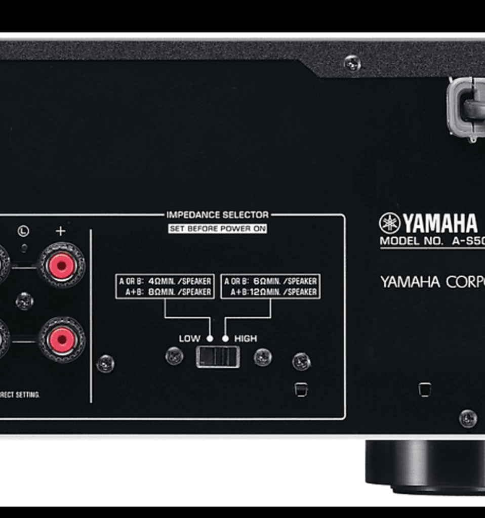

Però il 501 è durato nel mio impianto meno di 2 settimane, in quanto il suo suono non mi piaceva affatto (molto asciutto, praticamente privo di basse frequenze).
Probabilmente hai fatto l'errore di non settare correttamente il selettore impedenza sul retro "A or B su 6 Ohms" (il 90% degli utenti sbaglia) nettamente meglio dell'altra opzione
