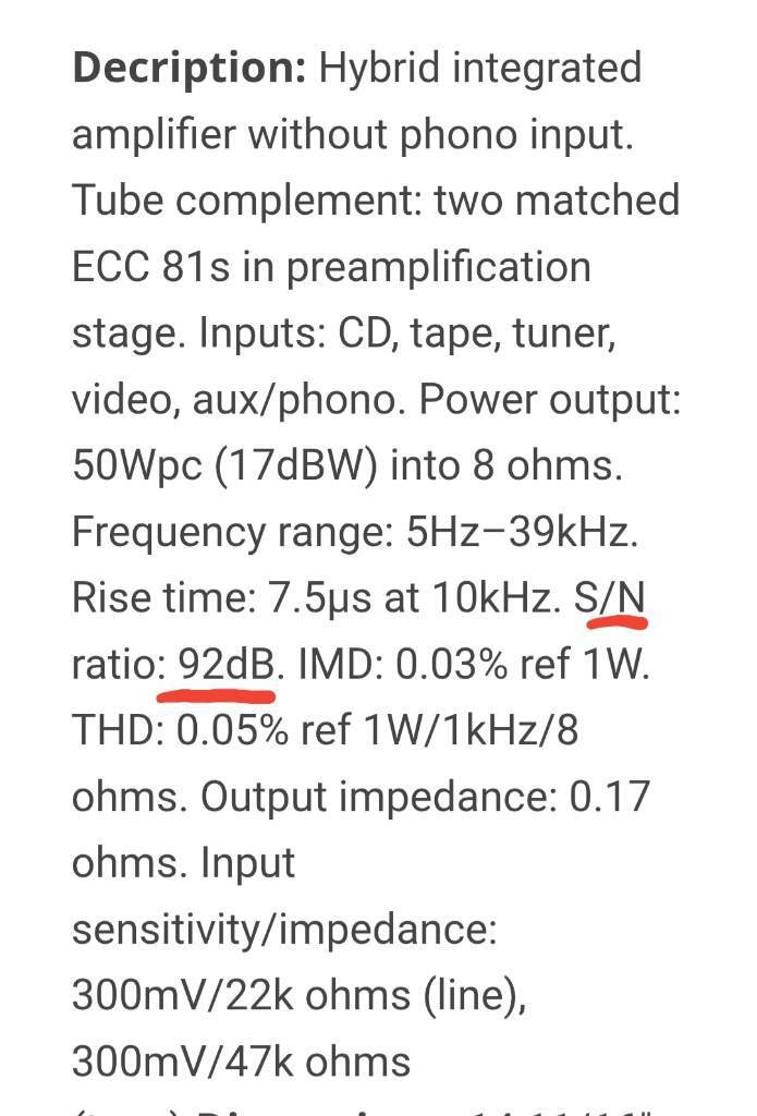

teramusic Inviato 15 Gennaio Condividi Inviato 15 Gennaio Per capire quale sia il livello di rumore generato dal Rotel rispetto all'apporto di eventuali dispositivi collegati puoi fare un test molto semplice: devi cortocircuitare gli ingressi ed ascoltare cosa esce alle diverse posizioni del volume. A meno di un esemplare difettoso questo amplificatore, visti i dati di targa, può presentare in condizioni estreme, un fondo di rumore leggermente più alto ma inudibile in condizioni di ascolto normali. Dipende da scelte circuitali del progettista e componenti impiegati. Ad esempio un ingresso su un differenziale jfet ha molto meno rumore, un amplificatore ad alto guadagno di più, la controreazione influisce e così via....per come hai descritto la cosa escluderei che il tuo abbia un difetto ma se non riesci a tollerare la situazione approfitta della disponibilità del venditore e ti togli il dubbio. Link al commento https://melius.club/topic/28010-fruscio-integrato-rotel-a10-mk2/page/4/#findComment-1676438 Condividi su altri siti Altre opzioni di condivisione...

Chill Inviato 15 Gennaio Condividi Inviato 15 Gennaio Secondo me, su apparecchiature con un SNR di 90-95 dB come questa, la percezione di un leggero "soffio" tenendo il potenziometro aperto e senza segnale utile (musica) è più che normale. Ricordiamoci che, per ogni 90-95 dB di segnale utile, c'è un solo dB di rumore (teoricamente). Per scongiurare questo "fastidio", che poi tanto fastidio non credo che sia, bisognerebbe approdare ad elettroniche con almeno 100-110 dB di SNR e con circuitazioni di livello nettamente superiore. 1 Link al commento https://melius.club/topic/28010-fruscio-integrato-rotel-a10-mk2/page/4/#findComment-1676988 Condividi su altri siti Altre opzioni di condivisione...
