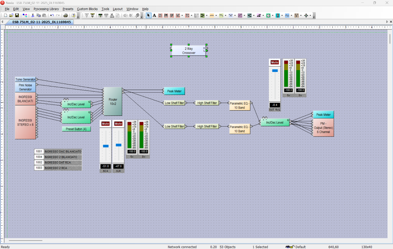

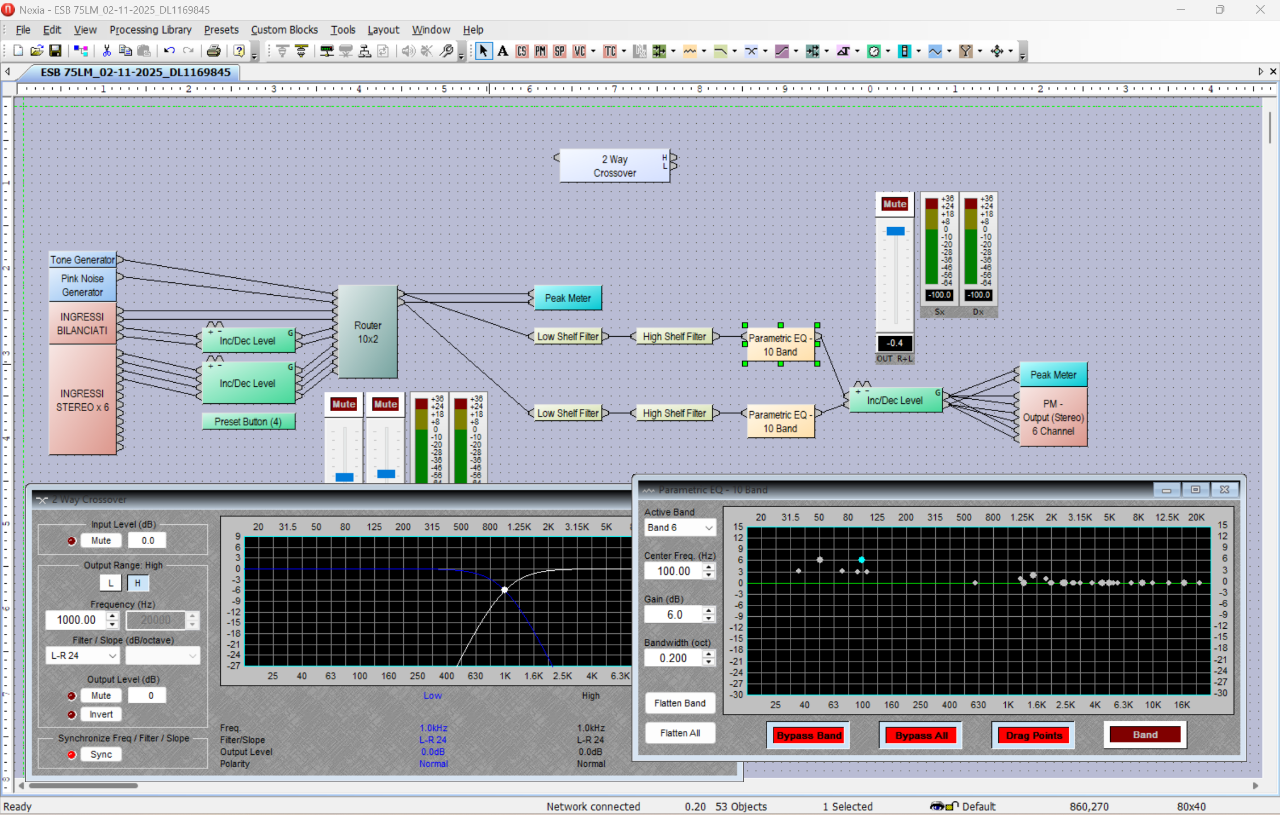

maxgazebo Inviato 17 Gennaio Condividi Inviato 17 Gennaio 4 ore fa, ferroattivo ha scritto: @maxgazebo interessante la tua segnalazione del Nexia PM . Uso il mio impianto multiamplificato a 4 vie con 4 finali con un Xilica XP4080. In teoria come si comporterebbe un Nexia PM rispetto al mio Xilica ? Onestamente non saprei come si comporterebbe, non conosco il 4080, ma ho visto che e' processore con architettura fissa, mentre i NEXIA sono architettura aperta, quindi lo "schema" del processamento a te necessario lo costruisci ad hoc, prendendo i moduli specifici (xover, eq, delay, router ingressi, vu meter, etc...) e li trascini nell-area di alvoro, poi col mouse colleghi uscite con ingressi con dei fili virtuali e completi lo schema, dove poi alla fine con un tasto lo "compili" in modo che il SW controlla il lavoro e ti avvisa se tutto OK o di qualche problema da correggere Poi lo scarichi dentro il Nexia....et voila' Puoi mettere in cascata due parametrici da 10 bande ognuno...20 bande di parametrico sul singolo canale...p.e. Questo lo schemino che sto usando io adesso, solo controlli EQ per linearizzare risposta in ambiente, e selezione ingressi 1 1 Link al commento https://melius.club/topic/28019-dsp-filtri-digitali-e-sta-roba/page/3/#findComment-1678105 Condividi su altri siti Altre opzioni di condivisione...

ferroattivo Inviato 18 Gennaio Condividi Inviato 18 Gennaio @maxgazebo grazie per la spiegazione, non ci ho capito nulla, sullo Xilica qualcosa so fare, sul Nexia non saprei dove iniziare , ma è un mio limite. 1 Link al commento https://melius.club/topic/28019-dsp-filtri-digitali-e-sta-roba/page/3/#findComment-1678705 Condividi su altri siti Altre opzioni di condivisione...
maxgazebo Inviato 18 Gennaio Condividi Inviato 18 Gennaio 7 ore fa, ferroattivo ha scritto: @maxgazebo grazie per la spiegazione, non ci ho capito nulla, sullo Xilica qualcosa so fare, sul Nexia non saprei dove iniziare , ma è un mio limite. Si, posso capire...diciamo che e' una filosofia di progetto completamente diversa per l'impiego dei DSP, ma alla fine di tante funzioni che ci sono quelle che si utilizzano per il nostro utilizzo sono poche, quindi basta un pochino di tempo per capire le cose di base il resto e' semplice Per chi vuole approfondire in questa pagina c'e' tutto, veramente tutto, gli americani per la manualistica e gli How To sono eccezionali https://support.biamp.com/Audia-Nexia https://support.biamp.com/Audia-Nexia/Getting_Started_with_Nexia 2 Link al commento https://melius.club/topic/28019-dsp-filtri-digitali-e-sta-roba/page/3/#findComment-1678733 Condividi su altri siti Altre opzioni di condivisione...
