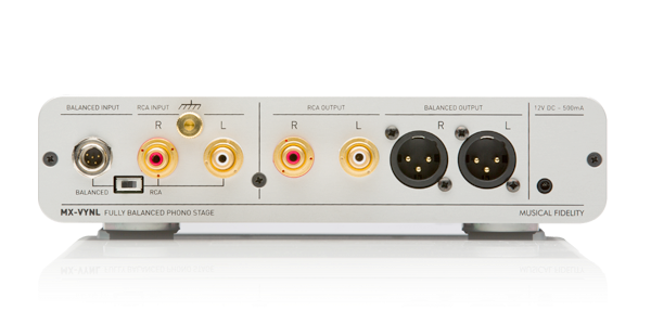

MauJazz Inviato 14 Gennaio Condividi Inviato 14 Gennaio Un saluto a tutti Il giradischi ha le connessioni RCA e testina MC - il pre fono ha ingressi sia RCA che singola mini XLR a 5 poli e circuiti bilanciati domanda da ignorante totale: se li collego con un cavo RCA/miniXLR il segnale uscirà bilanciato? Tipo questo? Io penso di no ma volevo avere conferma. Grazie Link al commento https://melius.club/topic/28034-ingresso-bilanciato-uscite-sbilanciate/ Condividi su altri siti Altre opzioni di condivisione...

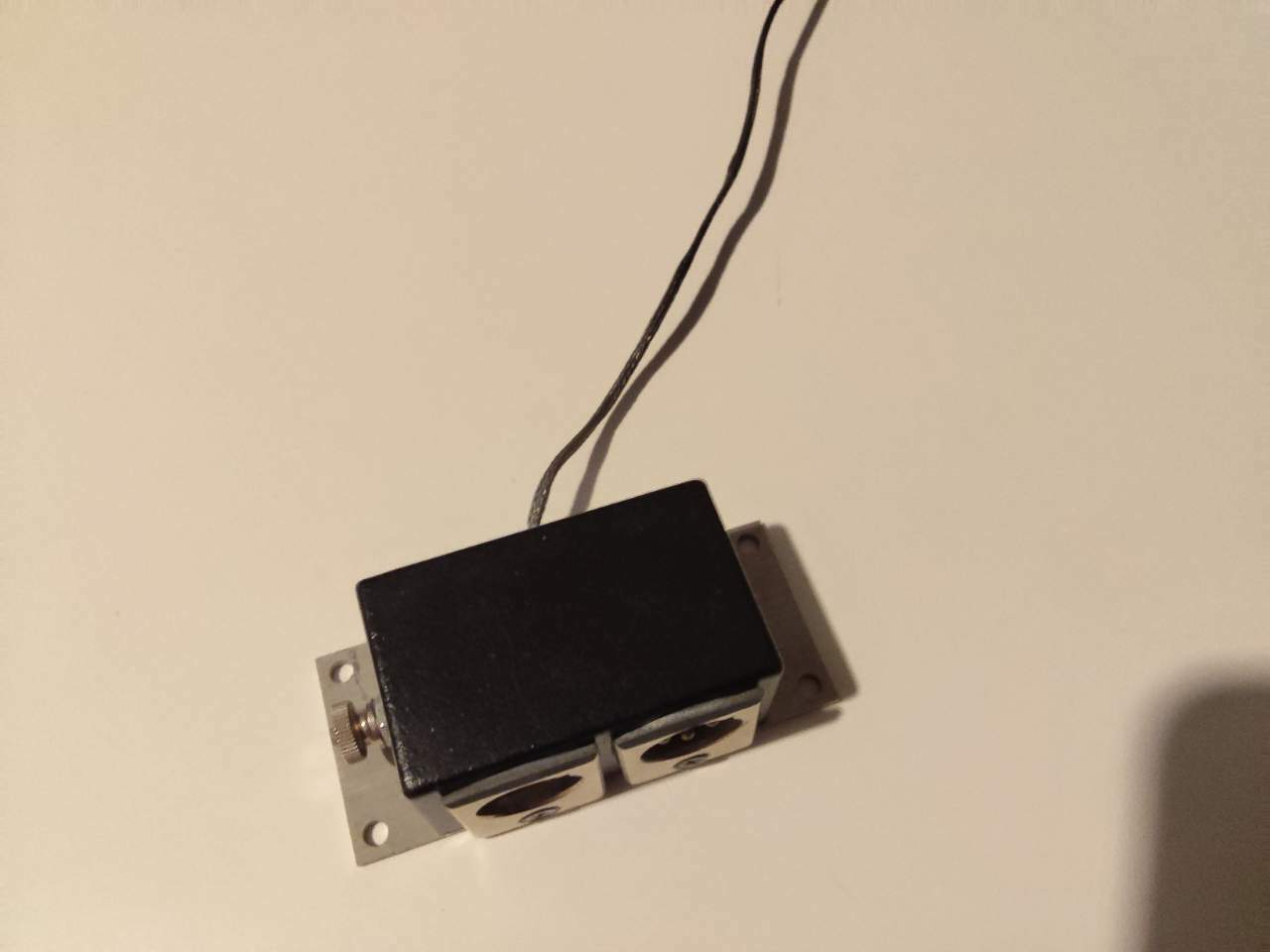

loureediano Inviato 16 Gennaio Condividi Inviato 16 Gennaio Se adesso hai una basetta RCA che esce dal giradischi basta sostituirla con una bilanciata, semplicissimo da fare Questa la mia modificata della Graham Link al commento https://melius.club/topic/28034-ingresso-bilanciato-uscite-sbilanciate/#findComment-1677053 Condividi su altri siti Altre opzioni di condivisione...

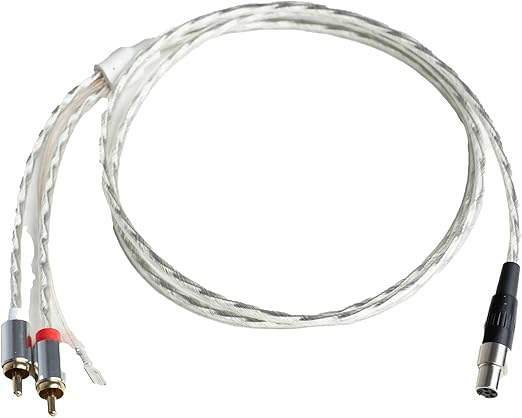

MauJazz Inviato 16 Gennaio Autore Condividi Inviato 16 Gennaio La Pro Ject li produce in varie fasce di prezzo questo ad esempio: https://www.project-audio.com/de/produkt/connect-it-s/#specs anche io ho lo stesso dubbio di @walge anche se non capisco bene il discorso che viene fatto in questo video al minuto 12 circa: https://www.youtube.com/watch?v=2q_hgLYOg4c ho sentito un conoscente che la stessa situazione e lui afferma che, comunque collegare in bilanciato tutta la catena anche con sorgente in RCA riduce ugualmente il rumore. Link al commento https://melius.club/topic/28034-ingresso-bilanciato-uscite-sbilanciate/#findComment-1677783 Condividi su altri siti Altre opzioni di condivisione...

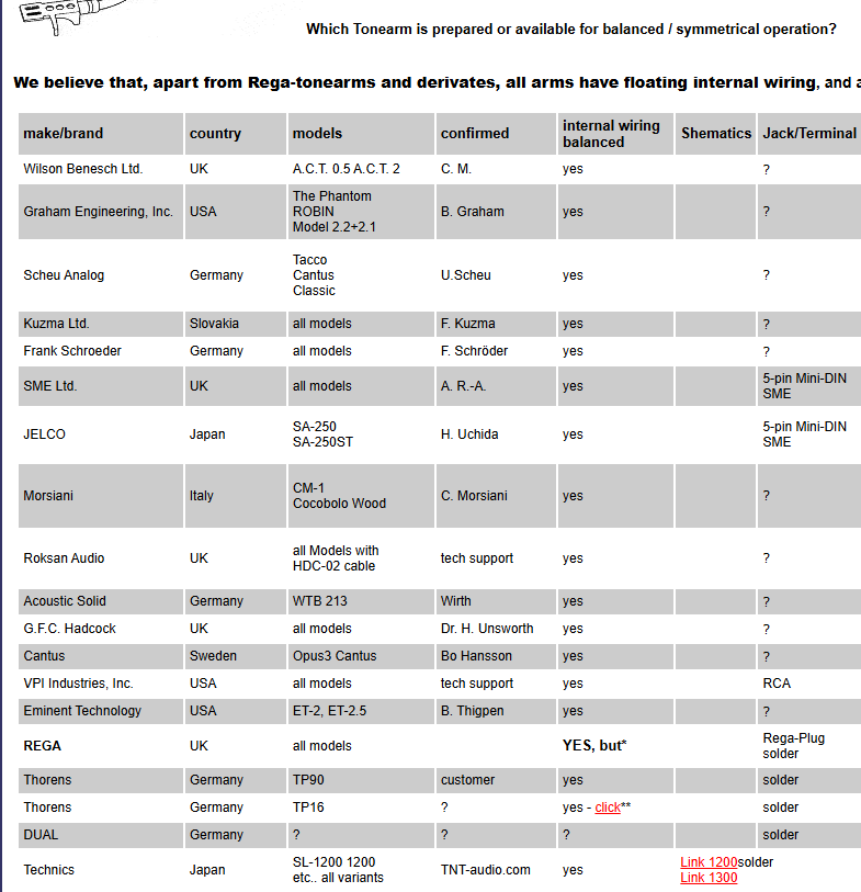

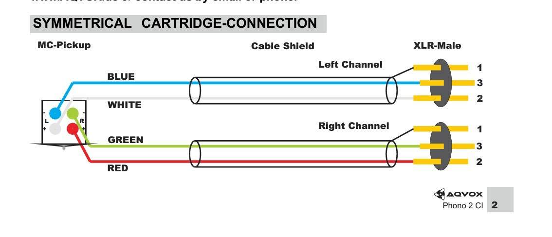

antonio_caponetto Inviato 18 Gennaio Condividi Inviato 18 Gennaio Io ho dovuto approfondire la cosa quando possedevo il prephono Aqvox e avevo il tuo medesimo problema, Prima del crash del forum c’erano almeno un paio di lunghe discussioni sul tema. Non sono tecnico, ma questo è quello che ho capito. Le testine sono naturalmente bilanciate. Il fatto che sui gira ci siano spinotti RCA non significa nulla da questo punto di vista. Moltissimi bracci, quindi, trasmettono un segnale bilanciato al pre. E quindi sufficiente avere un cavo in cui il pin 1 del connettore XLR sia collegata alla calza e non a uno dei poli positivo e negativo. Per capire, sul sito Aqvox c’è il manuale del prephono con un disegno molto chiaro che qui però non riesco a inserire. A tutto ciò fanno eccezione i bracci Rega e simili: in questi bracci il cablaggio interno non è bilanciato perché la massa è collegata ad uno dei poli. In tal caso è necessario staccare fisicamente questo collegamento. Anche in questo caso ti suggerisco una visita sul sito Aqvox dove ci sono le istruzioni per adattare i bracci tipo Rega e c’ë anche una tabella che indica, tra i bracci più noti, quali siano già bilanciati e quindi non richiedano alcun intervento e quali vanno sistemati. 1 Link al commento https://melius.club/topic/28034-ingresso-bilanciato-uscite-sbilanciate/#findComment-1678703 Condividi su altri siti Altre opzioni di condivisione...
