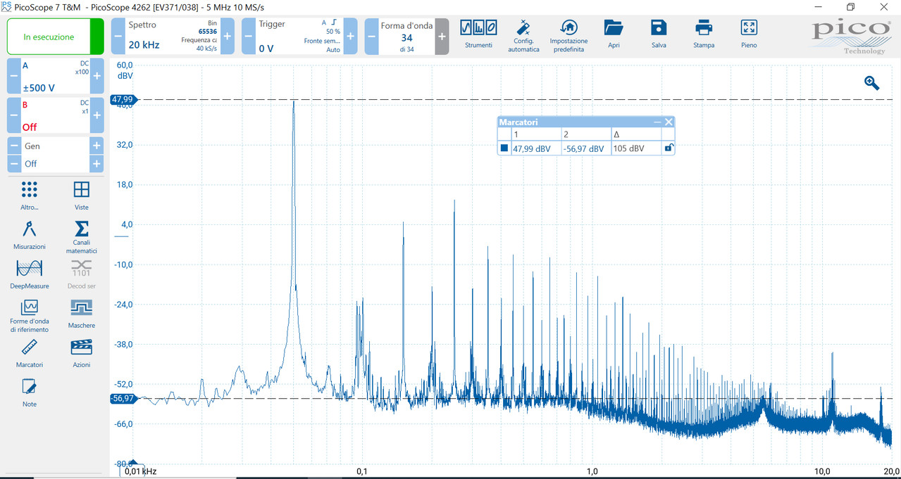

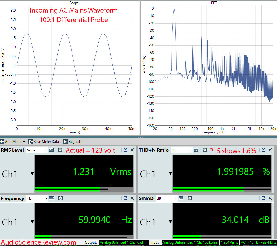

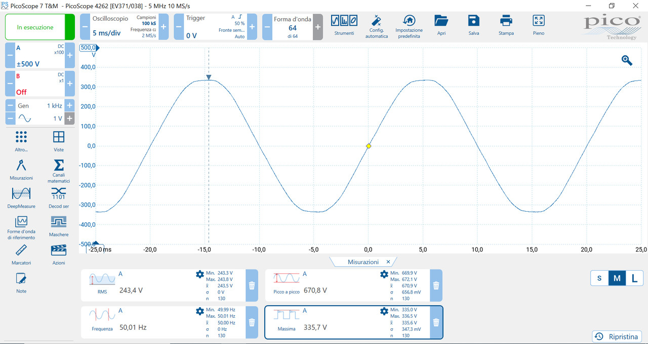

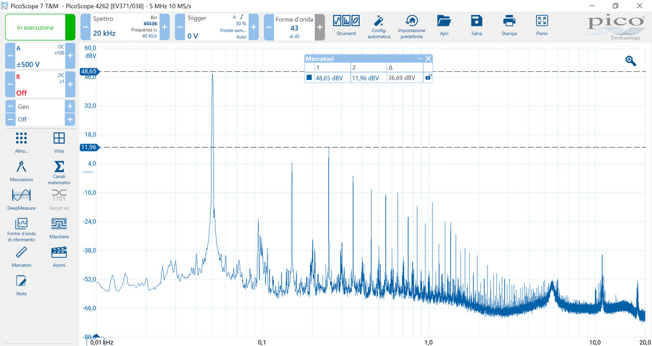

Questo è un messaggio popolare. ilmisuratore Inviato 15 Gennaio Questo è un messaggio popolare. Condividi Inviato 15 Gennaio Mi ha contattato un amico per effettuare una misurazione sui disturbi di rete (230 Volt di casa) perchè intenzionato ad inserire un ricondizionatore/stabilizzatore Ho preso l'attrezzatura (con una fiammante sonda differenziale) e l'ho portata da Enzo Passati subito in "azione" ho rilevato in modo preliminare (tramite un multimetro digitale) un valore di tensione "allegro"....ovvero ben 243 Volt Successivamente ho collegato il PC (rigorosamente in modo flottante...ovvero senza collegamento a terra e con alimentazione a batterie) ho collegato l'oscilloscopio, ho collegato la sonda e ho effettuato la compensazione (i fronti erano distorti e ho agito sul trimmer della sonda fino a regolarizzare il segnale di test)...infine collegato il cavo con la tensione Enel E' venuto fuori questo "pastrocchio"...ovvero delle alterazioni quasi "fotocopia" di una misurazione che aveva effettuato ASR in America Ovviamente cambia la tensione, da loro 120 Volt e 60 Hz, da noi 230 Volt e 50 Hz La tensione si è riconfermata molto "allegra" anche con la misurazione tarata, 243 Volt (circa) Mentre a livello di disturbi la forma d'onda rispecchia esattamente i valori "Americani" Ho limitato la finestra della larghezza di banda a 20 Khz in quanto oltre non c'era nulla di significativo...se non rumore di fondo (almeno fino a 5 Mhz) p.s ho sconsigliato l'utilizzo del ricondizionatore/stabilizzatore per questi motivi: 1) la tensione non è affatto bassa...anzi... 2) la tensione non ha subito oscillazioni importanti, tutte confinate entro un paio di Volt 3) cosi la frequenza, molto stabile 4) esperienze in passato non hanno sortito differenze apprezzabili sul segnale di un amplificatore collegato tramite un ricondizionatore Qui le nostre misurazioni "italiane"... ...e qui la misurazione "Americana" (fonte ASR) 6 1 Link al commento https://melius.club/topic/28059-hi-fidisturbi-di-rete-enel-in-italia-a-confronto-con-i-disturbi-di-rete-in-america/ Condividi su altri siti Altre opzioni di condivisione...

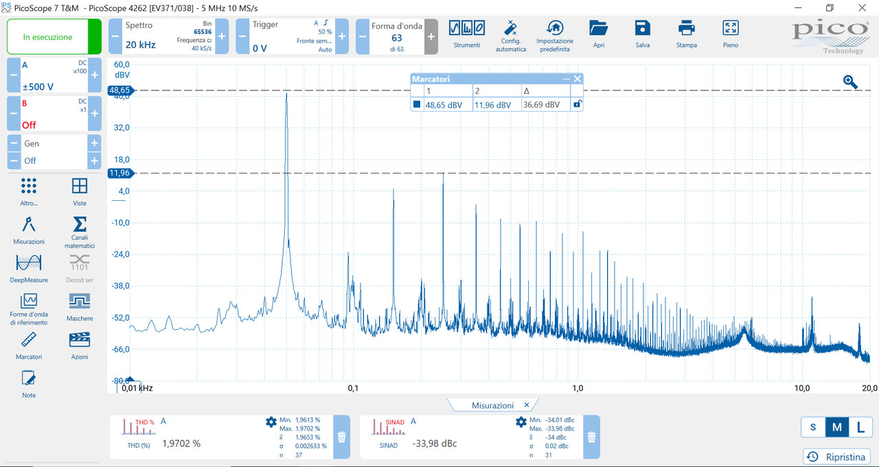

ilmisuratore Inviato 15 Gennaio Autore Condividi Inviato 15 Gennaio Ho dato una rinfrescata alla memoria ripassando la norma CEI EN 50160...nella quale viene specificato anche il valore ammesso della distorsione della forma d'onda Questi valori massimi devono essere uguali o inferiori all'8% per cui 1,97% rilevato si può considerare molto buono Ma la norma CEI EN 50160 non è stata scritta per l'audiofilia pura...per come la intendiamo noi, dunque se l'8% dovesse rientrare nei canoni della "corretta distribuzione" l'aumento di almeno 4 volte tanto il misurato potrebbe causare problemi all'audio...nonostante rientri nelle specifiche L'impianto dell'amico non è collegato a nessun fotovoltaico Se a qualcuno dovesse interessare, c'è anche occasione di rilevare i disturbi su un impianto munito di fotovoltaico e poter fare la comparazione Link al commento https://melius.club/topic/28059-hi-fidisturbi-di-rete-enel-in-italia-a-confronto-con-i-disturbi-di-rete-in-america/#findComment-1676989 Condividi su altri siti Altre opzioni di condivisione...
