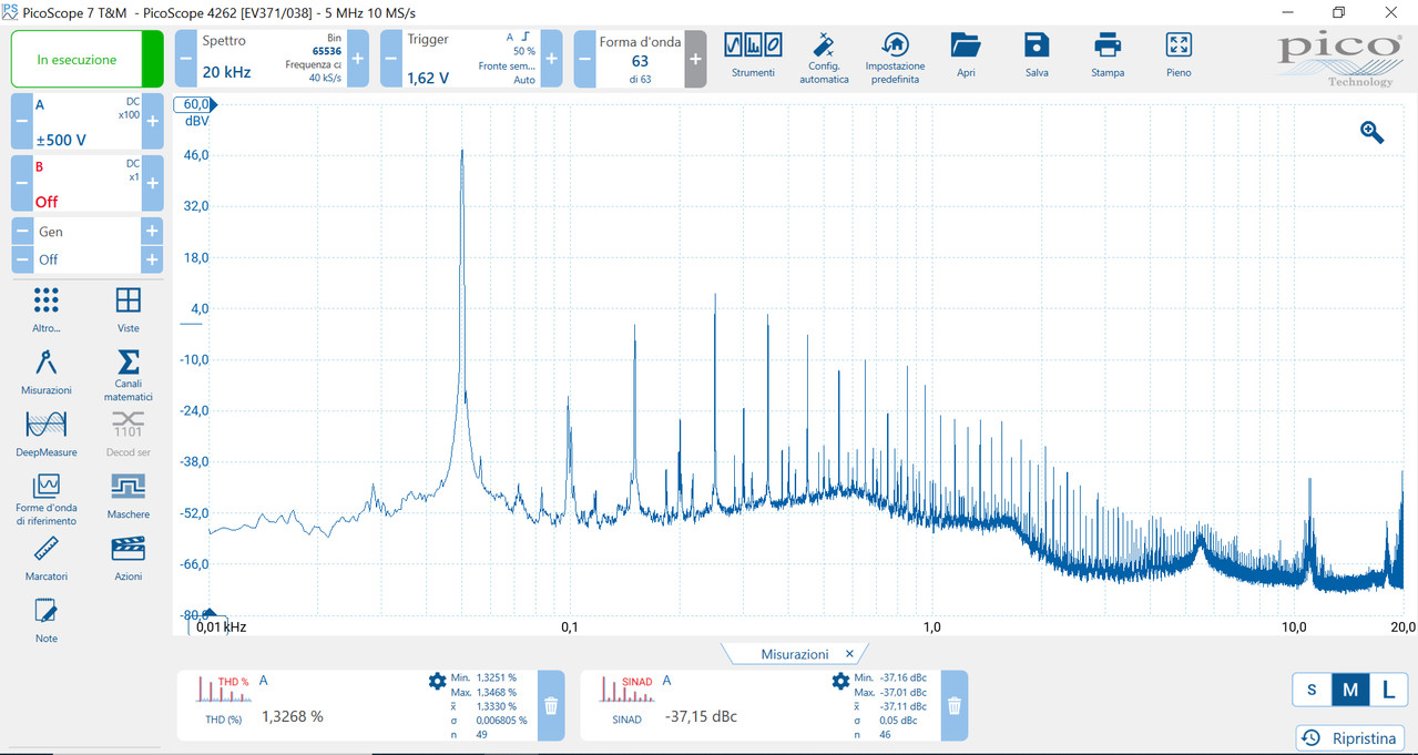

ilmisuratore Inviato 16 Gennaio Autore Condividi Inviato 16 Gennaio In bianco con la PS Power Plant 12 inserita In blu senza Power Plant (collegamento diretto alla rete Enel) Con la Power Plant 12 inserita c'è un leggerissimo ed impercettibile peggioramento Link al commento https://melius.club/topic/28059-hi-fidisturbi-di-rete-enel-in-italia-a-confronto-con-i-disturbi-di-rete-in-america/page/3/#findComment-1677371 Condividi su altri siti Altre opzioni di condivisione...

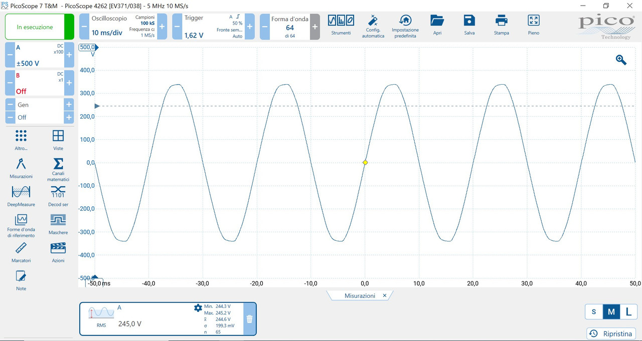

ilmisuratore Inviato 17 Gennaio Autore Condividi Inviato 17 Gennaio Ecco qui, dopo aver visto le misurazioni effettuate in loco giovedi pomeriggio...adesso facciamo il confronto con quelle prese il sabato in mattinata la tensione (gia allegra...) passa da 243 volt RMS a 245 volt RMS ...mentre i disturbi producono un attenuazione ci circa il 33% in meno passando da una sinusoide distorta dell'1,97% (giovedi) ad una distorsione dell'1,32% (sabato) Link al commento https://melius.club/topic/28059-hi-fidisturbi-di-rete-enel-in-italia-a-confronto-con-i-disturbi-di-rete-in-america/page/3/#findComment-1678057 Condividi su altri siti Altre opzioni di condivisione...

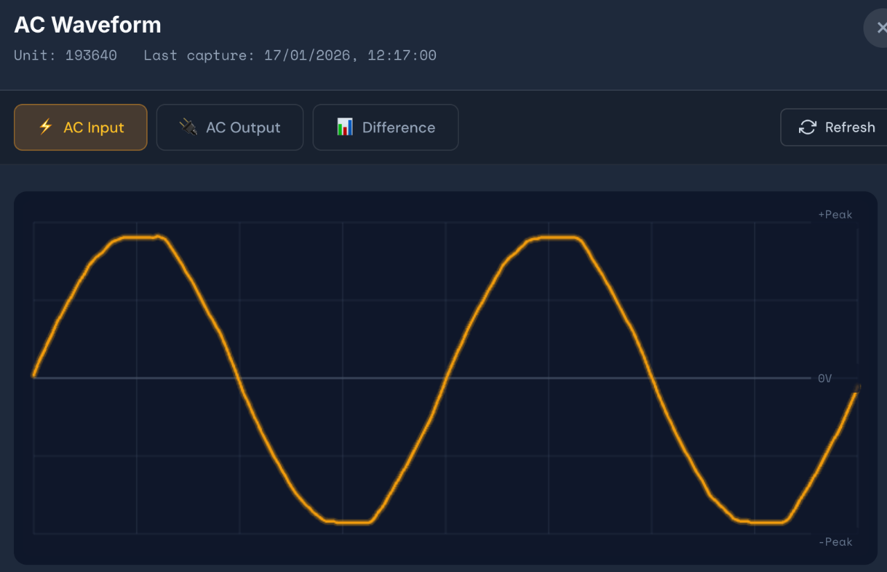

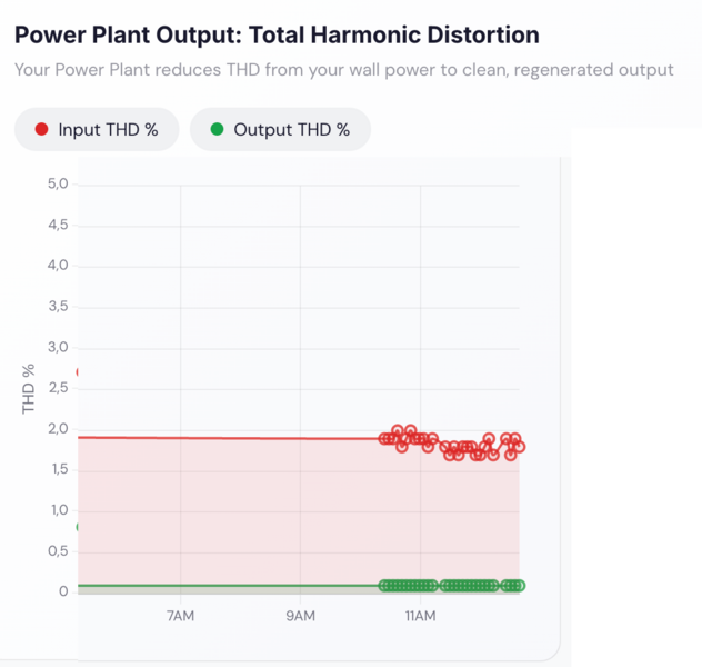

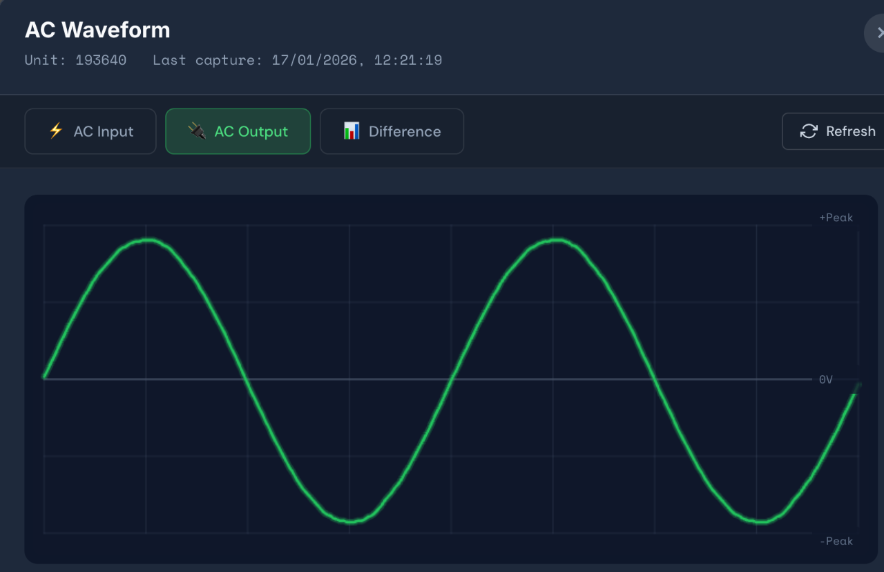

newton Inviato 17 Gennaio Condividi Inviato 17 Gennaio questa la situazione adesso. sinusoide in entrata e in uscita da PS Audio e disturbi in ingresso e uscita. Link al commento https://melius.club/topic/28059-hi-fidisturbi-di-rete-enel-in-italia-a-confronto-con-i-disturbi-di-rete-in-america/page/3/#findComment-1678059 Condividi su altri siti Altre opzioni di condivisione...
newton Inviato 17 Gennaio Condividi Inviato 17 Gennaio La differenza? si sente. Risolve tutto? no. Il bello del PS Audio è che è anche uno strumento di misura che ti dice cosa succede in tempo reale: specialmente le interferenze fra le elettroniche fra loro ho verificato che sono micidiali. Era un aspetto di cui avevo sentito parlare ma che non avevo mai ben ponderato. Sto facendo delle prove sezionando con dei trasformatori di isolamento (da 1,5kva a scendere fino 100va) le linee in ingresso e in uscita su dac, streamer e pre. I finali ovviamente che sono su un'altra linea dedicata: non avete idea di quanta spurie rimandano indietro sulla rete. Link al commento https://melius.club/topic/28059-hi-fidisturbi-di-rete-enel-in-italia-a-confronto-con-i-disturbi-di-rete-in-america/page/3/#findComment-1678066 Condividi su altri siti Altre opzioni di condivisione...
ilmisuratore Inviato 17 Gennaio Autore Condividi Inviato 17 Gennaio 3 minuti fa, newton ha scritto: questa la situazione adesso. sinusoide in entrata e in uscita da PS Audio e disturbi in ingresso e uscita. A guardare il software interno della PS produce risultati strabilianti...ovvero mostrando il quasi azzeramento della THD A me non convince molto... Ho misurato personalmente una PS audio e la THD la portava a circa lo 0,5%...ma in compenso il rumore si alzava di almeno 15 dB Certamente sulla distorsione della forma d'onda qualcosa la migliora...ma si corre anche un altro "rischio"...ad esempio sui grossi finali la resistenza interna tende a limitare la dinamica (a livello impulsivo) e la potenza massima (su alcuni finali) C'è da provare ovviamente in ogni contesto Link al commento https://melius.club/topic/28059-hi-fidisturbi-di-rete-enel-in-italia-a-confronto-con-i-disturbi-di-rete-in-america/page/3/#findComment-1678069 Condividi su altri siti Altre opzioni di condivisione...
