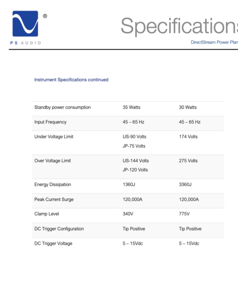

newton Inviato 25 Gennaio Condividi Inviato 25 Gennaio 8 minuti fa, PietroPDP ha scritto: PS Audio può essere usato spegnendo la rigenerazione come una semplice ciabatta, quale modello? Link al commento https://melius.club/topic/28059-hi-fidisturbi-di-rete-enel-in-italia-a-confronto-con-i-disturbi-di-rete-in-america/page/6/#findComment-1683703 Condividi su altri siti Altre opzioni di condivisione...
PietroPDP Inviato 25 Gennaio Condividi Inviato 25 Gennaio 34 minuti fa, newton ha scritto: quale modello? P15 è quello che sto prendendo io, ma mi sembra che un po' tutti hanno questa funzione. Così mi hanno detto chi lo ha, poi non so. Tr l'altro sarebbe anche un po' assurdo tenere in continuazione la rigenerazione attiva quando non ascolti, penso che abbia un consumo. Altrimenti neanche l'avrei scelto. Tu che lo hai mi confermi? Link al commento https://melius.club/topic/28059-hi-fidisturbi-di-rete-enel-in-italia-a-confronto-con-i-disturbi-di-rete-in-america/page/6/#findComment-1683730 Condividi su altri siti Altre opzioni di condivisione...
newton Inviato 25 Gennaio Condividi Inviato 25 Gennaio dico che la funzione non c'è. Se è acceso rigenera altrimenti è spento. Spento significa due cose: con l'interruttore dietro (consuma 0) da telecomando o interruttore frontale (standby, consuma, dicono, 30w, mai misurato personalmente). Forse quelli vecchi avevano qualcosa del genere, questi ultimi non mi risulta. 1 Link al commento https://melius.club/topic/28059-hi-fidisturbi-di-rete-enel-in-italia-a-confronto-con-i-disturbi-di-rete-in-america/page/6/#findComment-1683759 Condividi su altri siti Altre opzioni di condivisione...
PietroPDP Inviato 26 Gennaio Condividi Inviato 26 Gennaio @newton Si ma penso che in standby mi è stato detto che dovrebbe arrivare corrente alle prese in uscita, tranne quelle spente che decide il proprietario. Spero non mi abbiano detto una cosa non vera, perchè è impensabile tenerlo acceso in continuazione, ma mi serve che resta alimentato il lineare sempre, altrimenti non mi funziona internet e telefono e anche l'impianto che deve stare in standby. Oltretutto la posizione è in un mobile chiuso quando l'impianto è spento e resta aperto ovviamente quando sono in ascolto, anche la dispersione del calore se rimanesse acceso in continuazione sarebbe un bel problema che non ho la possibilità di gestire. Ho valutato l'acquisto proprio per questa possibilità, domani sento un attimo i 2 proprietari che conosco che lo hanno, perchè la cosa mi preoccupa. Inoltre mi sembra anche una emerita stupidaggine a livello ingegneristico perchè a parte rarissimi casi non usi il sistema H24 e molti dac o ad esempio chi ha Naim deve avere la possibilità di restare sempre sotto tensione. Così avrei il sistema freddo ad ogni uso perchè vorrebbe dire accendere da zero tutti gli apparecchi e la grana, quella risolvibile facilmente di trovare una alimentazione diversa per il lineare, ma in caso è molto peggio quella di dover spegnere sempre tutto il sistema non potendolo lasciare in standby, perchè a parte il discorso consumo dove potrei passarci sopra, anche se neanche tanto, ho il serio problema del calore che è primario. In quel caso se è come dici non lo prendo. Link al commento https://melius.club/topic/28059-hi-fidisturbi-di-rete-enel-in-italia-a-confronto-con-i-disturbi-di-rete-in-america/page/6/#findComment-1684028 Condividi su altri siti Altre opzioni di condivisione...
newton Inviato 26 Gennaio Condividi Inviato 26 Gennaio @PietroPDP il calore è abbastanza trascurabile. Scalda poco, è chiaro che chiuso sigillato non lo metterei specialmente in estate. Un po' dipende dal carico ovviamente. - Su questa funzione di cui parli in standby non so che dire. Io spengo tutto quando non sono in casa e il server infatti è su un'altra linea elettrica così come il router. Sotto ps audio ho dac, pre, sreamer, switch, reclock etc.. Sono curioso, tienici aggiornati su cosa ti dicono e sulle prove. Link al commento https://melius.club/topic/28059-hi-fidisturbi-di-rete-enel-in-italia-a-confronto-con-i-disturbi-di-rete-in-america/page/6/#findComment-1684466 Condividi su altri siti Altre opzioni di condivisione...
