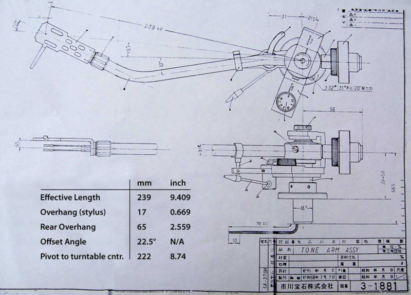

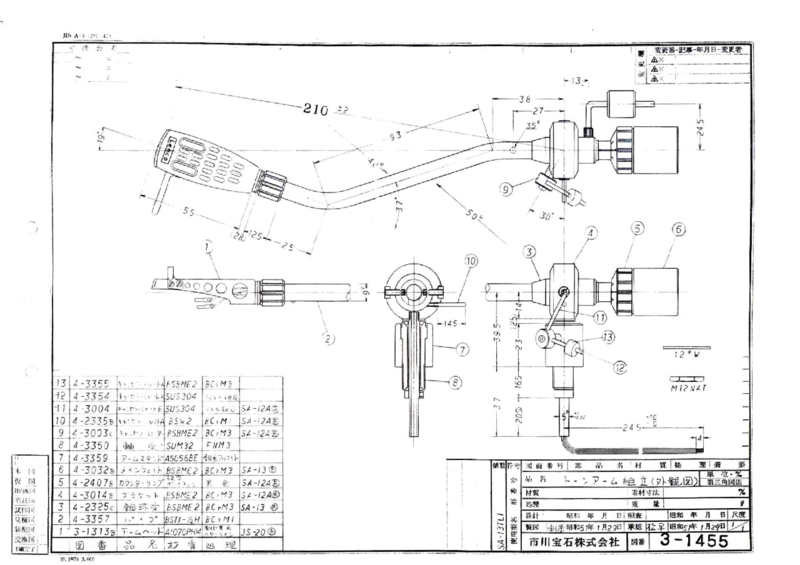

Pimpinotto Inviato 27 Giugno 2021 Condividi Inviato 27 Giugno 2021 Il Lenco L75S è la stessa macchina, rispetto all'L75 "liscio" tranne che è dotato di braccio a S con attacco standard EIA. Il problema, da quello che ho letto su altri forum, dovrebbe essere che il braccio in questione avrebbe un errore radiale piuttosto elevato (bisognerebbe andare a pescare la prova dell'L78S su un Suono del 1976 o 1977. Altrimenti esiste anche l'ultima versione uscita, dei primissimi anni 80, che si chiama L75S16, caratterizzata da un differente braccio a S con shell ad attacco universale che, se non ricordo male (fu provata sia su Stereoplay che su Audio Review) dovrebbe essere caratterizzato da un errore radiale nella norma. Link al commento https://melius.club/topic/2808-lenco-l75s/#findComment-133793 Condividi su altri siti Altre opzioni di condivisione...
