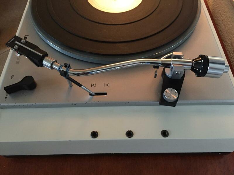

Pimpinotto Inviato 28 Giugno 2021 Condividi Inviato 28 Giugno 2021 Il braccio a S dell'L75S16 e questo (foto presa da Lencoheaven.net) Link al commento https://melius.club/topic/2808-lenco-l75s/page/2/#findComment-134224 Condividi su altri siti Altre opzioni di condivisione...
