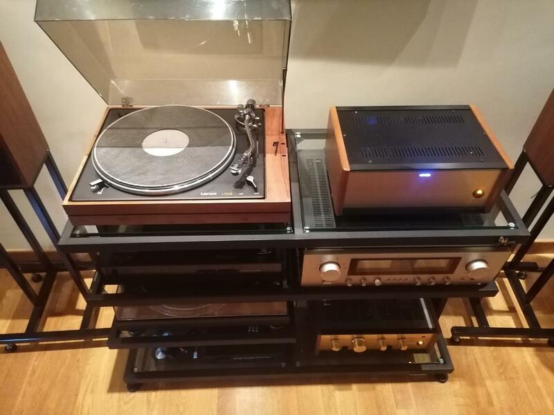

GFF1972 Inviato 6 Luglio 2021 Condividi Inviato 6 Luglio 2021 Salve a tutti, amo i giradischi e ne ho tanti (diversamente dal tempo, che è sempre meno); non ho le competenze tecniche ti tanti di voi, ma ho un buon orecchio e conosco l’a, b, c che mi consente di godere e di fruire della musica. Posto qui alcune mie personali considerazioni sui Lenco, di cui possiedo con enorme soddisfazione il classico e noto L75, al quale ho sostituito il braccio (punto debole dei Lenco) con il classico Ortofon AS-212 (che monta una classica Shure V15 III) ed il plinto, realizzato a dovere da un amico di Roma. Ebbene, spendendo una cifra per nulla esagerata il risultato è veramente di alto livello. Il giradischi non sfigura a cospetto di tanti altri giradischi a puleggia, a cinghia ed a trazione diretta, che costano molto, ma molto, di più. Il Lenco, un po’ come i Dual, paga lo scotto di essere stato prodotto a “tonnellate” e, pertanto, la sua apprezzabilità sul mercato è in salita. Vi posso assicurare, però, che con qualche accorgimento (a cominciare dalla sostituzione del braccio) la meccanica (a puleggia) ed il motore di questo giradischi si esprimono alla grande. Ciao, Gianluca 1 Link al commento https://melius.club/topic/2808-lenco-l75s/page/3/#findComment-142531 Condividi su altri siti Altre opzioni di condivisione...
