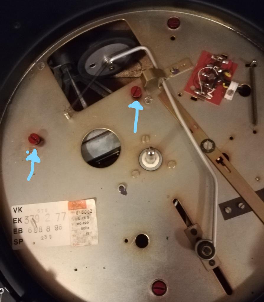

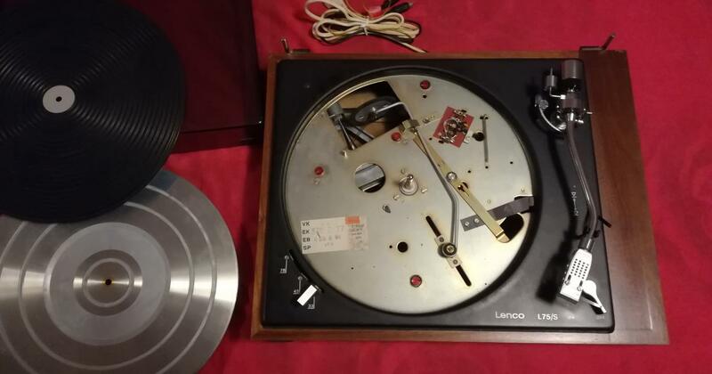

andpi65 Inviato 9 Luglio 2021 Condividi Inviato 9 Luglio 2021 @dipparpol @argonath07 @oscilloscopio Allora il 75S alla fine l'ho preso e da un primo ascolto (fatto tale e quale come l'ho portato a casa e collegato), che ieri sera si è protratto fino a tarda ora devo dire che son molto soddisfatto. Quello che ho comprato è in condizioni estetiche da vetrina ( plinto , cappa immacolati.. da non crederci per un gira che ha un bel pò d'anni). Non è per nulla rumoroso ( motore e puleggia sono silenziosissimi e fluidi (una volta partito) nel funzionamento lo stesso il perno che non ha giochi) , che era il mio timore iniziale e, nonostante monti una crausa Shure M70BX ( che sostituirò a breve) , mi è pure piaciuto a livello sonico. Unici appunti: - Ho visto che manca il tappino in plastica posto sotto la base del perno; - Alla prima accensione, per qualche secondo il piatto rimane fermo poi comincia a ruotare e quando lo fà c'è per un secondo o due c'è come uno strappo , una vibrazione percettibile anche della base metallica..se lo aiuto imprimendo una rotazione iniziale al piatto parte subito senza strappi e/o vibrazioni (...mi pare solo a 33 gg, perchè a 45 o 78 gg la rotazione del piatto parte subito all'accensione) poi il funzionamento è fluido e senza rumori, anche spegnendolo e riaccendendolo più volte. L'ultima presumo , ma chiedo, penso sia da imputare alla puleggia ma non saprei e chiedo lumi. Ho pure pensato potesse essere un problema di lubrificazione del perno che però anche mosso a mano non ha giochi ed è fluido oppure la necessità di sostiturie il feltrino posto alla base del perno che non ho capito se serva da appoggio al piatto una volta montato. . P.S.: Due domande: 1) il perno, per accedere alla lubrificazione delle bronzine, si sfila da sotto ? 2) per il trasporto fino a casa, oltre ovviamente a toglier piatto ed i pesi del braccio, ho stretto tutte le viti rosse nella base sotto il paitto , che in origine quando l'ho preso erano tutte allentate, a casa guardando le istruzioni che ho scaricato ho letto che solo le due sopra il motore dovrebbero essere allentate ( vedasi foto sotto) è corretto ? Link al commento https://melius.club/topic/2808-lenco-l75s/page/4/#findComment-145968 Condividi su altri siti Altre opzioni di condivisione...
P.Bateman Inviato 9 Luglio 2021 Condividi Inviato 9 Luglio 2021 @andpi65 Le viti rosse da stringere per il trasporto sono quelle da te indicate, le altre non dovevi toccarle. Su lencoheaven trovi le istruzioni per ogni manutenzione da fare, con le foto. Il tappino alla base del perno, se è quello che credo, serve a evitare perdite d'olio dal perno che dovresti pulire e oliare. 1 Link al commento https://melius.club/topic/2808-lenco-l75s/page/4/#findComment-145996 Condividi su altri siti Altre opzioni di condivisione...
andpi65 Inviato 9 Luglio 2021 Condividi Inviato 9 Luglio 2021 @meliddo Grazie . Mi fà strano che quando ho tolto il piatto erano tutte allentate . La pulizia e la lubrifazione del perno l'avevo in programma, ieri sera , una volta portato a casa ero curioso di sentirlo. Guarderò sul sito Lencoheaven , chiedevo qui per far prima e capire da chi già l'utilizza e c'è già passato.. Link al commento https://melius.club/topic/2808-lenco-l75s/page/4/#findComment-146003 Condividi su altri siti Altre opzioni di condivisione...
andpi65 Inviato 9 Luglio 2021 Condividi Inviato 9 Luglio 2021 15 minuti fa, meliddo ha scritto: le altre non dovevi toccarle. cosa che invece ho fatto😏 e ora le ho lasciate serrate....dici che potrebbe dipendera da questo l'impuntamento iniziale della rotazione del piatto alla prima accensione? Link al commento https://melius.club/topic/2808-lenco-l75s/page/4/#findComment-146010 Condividi su altri siti Altre opzioni di condivisione...
P.Bateman Inviato 9 Luglio 2021 Condividi Inviato 9 Luglio 2021 1 minuto fa, andpi65 ha scritto: ici che potrebbe dipendera da questo l'impuntamento iniziale della rotazione del piatto alla prima accensione? Secondo me dipende dal perno forse asciutto, diagnosi a distanza che vale poco. Link al commento https://melius.club/topic/2808-lenco-l75s/page/4/#findComment-146011 Condividi su altri siti Altre opzioni di condivisione...
