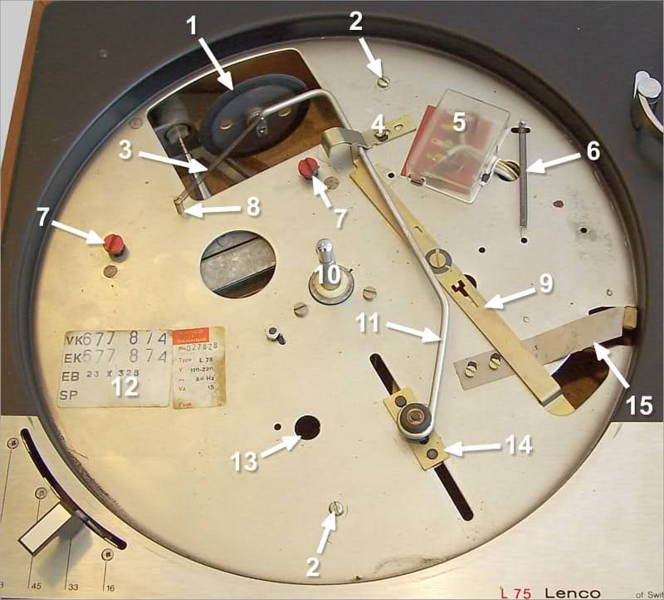

andpi65 Inviato 9 Luglio 2021 Condividi Inviato 9 Luglio 2021 @meliddo potrebbe...... sai dirmi a cosa servono le altri 2 viti rosse, quelle che ho stretto? Link al commento https://melius.club/topic/2808-lenco-l75s/page/5/#findComment-146013 Condividi su altri siti Altre opzioni di condivisione...

dipparpol Inviato 9 Luglio 2021 Condividi Inviato 9 Luglio 2021 @andpi65 allora da quello che so due viti tengono ferme il motore. Quelle dovrebbero sempre essere allentate. Le altre sono del telaio. Quelle si dovrebbero stringere durante il trasporto. E poi ri-allentare. Però non mi ricordo quali sono... scusami... Link al commento https://melius.club/topic/2808-lenco-l75s/page/5/#findComment-146062 Condividi su altri siti Altre opzioni di condivisione...
dipparpol Inviato 9 Luglio 2021 Condividi Inviato 9 Luglio 2021 L'importante é che siano sempre libere le due del motore mi raccomando!! Ti consiglio di scaricarli il manuale utente. Ci dovrebbe essere una pagina che spiega quali vanno serrate e a cosa servono.. Link al commento https://melius.club/topic/2808-lenco-l75s/page/5/#findComment-146063 Condividi su altri siti Altre opzioni di condivisione...

andpi65 Inviato 9 Luglio 2021 Condividi Inviato 9 Luglio 2021 18 minuti fa, dipparpol ha scritto: L'importante é che siano sempre libere le due del motore mi raccomando!! Ti consiglio di scaricarli il manuale utente. Ci dovrebbe essere una pagina che spiega quali vanno serrate e a cosa servono.. Quelle lo sapevo, il manuale l'ho scaricato e dice parla solo delle due viti del motore che van strette in caso di trasporto e poi allentate prima dell'uso, cosa che ho fatto. Ce ne sono altre due( le vedi nella foto che ho postato ) che ho stretto per il trasoprto e poi rileggendo il manuale ho lasciato serrate, ma non ho idea a cosa servano ...nel manuale non è indicato. Link al commento https://melius.club/topic/2808-lenco-l75s/page/5/#findComment-146084 Condividi su altri siti Altre opzioni di condivisione...
andpi65 Inviato 9 Luglio 2021 Condividi Inviato 9 Luglio 2021 Allora: le due viti ( non quelle che bloccano il motore ma le altre due) servono a regolare il gioco delle 4 molle delle sospensioni e le ho alllentate , anche se ad occhio per ora. Puleggia e motore senza piatto funzionano regolarmente e senza rumore ( la puleggia non slitta in partenza sull'albero del motore) . Ma direi che la sede del perno è proprio senza olio e provvederò a fargli la necessaria manutenzione, che avevo già messo in preventivo di fare, e pure a trovare un tappino in gomma da metterci sotto ma il tutto nei prossimi giorni , per ora mi limito a dare una pulita a puleggia ed al sotto del piatto nel punto dove ruota la puleggia alla velocità di 33gg. Questo è quanto ho realizzato da una prova in video chiamata col gentilissimo @argonath07 1 Link al commento https://melius.club/topic/2808-lenco-l75s/page/5/#findComment-146149 Condividi su altri siti Altre opzioni di condivisione...

snaic2 Inviato 10 Luglio 2021 Condividi Inviato 10 Luglio 2021 @andpi65 allora solo per il trasporto: le due viti rosse vicino al motore vanno strette. Al contrario le altre due viti vanno allentate fino a fondo corso per bloccare il telaio sospeso. Per l'uso: le due viti che bloccano il motore vanno allentate al massimo, mentre le due viti delle sospensioni vanno strette fino a quando il telaio flottante ha una perfetta oscillazione verticale su tutta la superficie del gira. Io quindi per una perfetta oscillazione non le ho stette completamente ma le ho lasciate un po svitate, quindi regolale fino a quando non ottieni una buona oscillazione. il telaio in metallo non deve oscillare in modo troppo molliccio. 1 Link al commento https://melius.club/topic/2808-lenco-l75s/page/5/#findComment-146975 Condividi su altri siti Altre opzioni di condivisione...

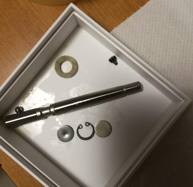

plinth art Inviato 12 Luglio 2021 Condividi Inviato 12 Luglio 2021 Oltre a lubrificare il perno, ti consiglio di mettere il tappo sotto per evitare fuoriuscite di olio. Il feltrino sopra serve per lubrificare periodicamente il perno, bastano alcune gocce di olio. Sostituisci anche il condensatore che sta normalmente vicino all’interruttore meccanico sotto. Potrebbe essere esaurito 1 Link al commento https://melius.club/topic/2808-lenco-l75s/page/5/#findComment-148577 Condividi su altri siti Altre opzioni di condivisione...

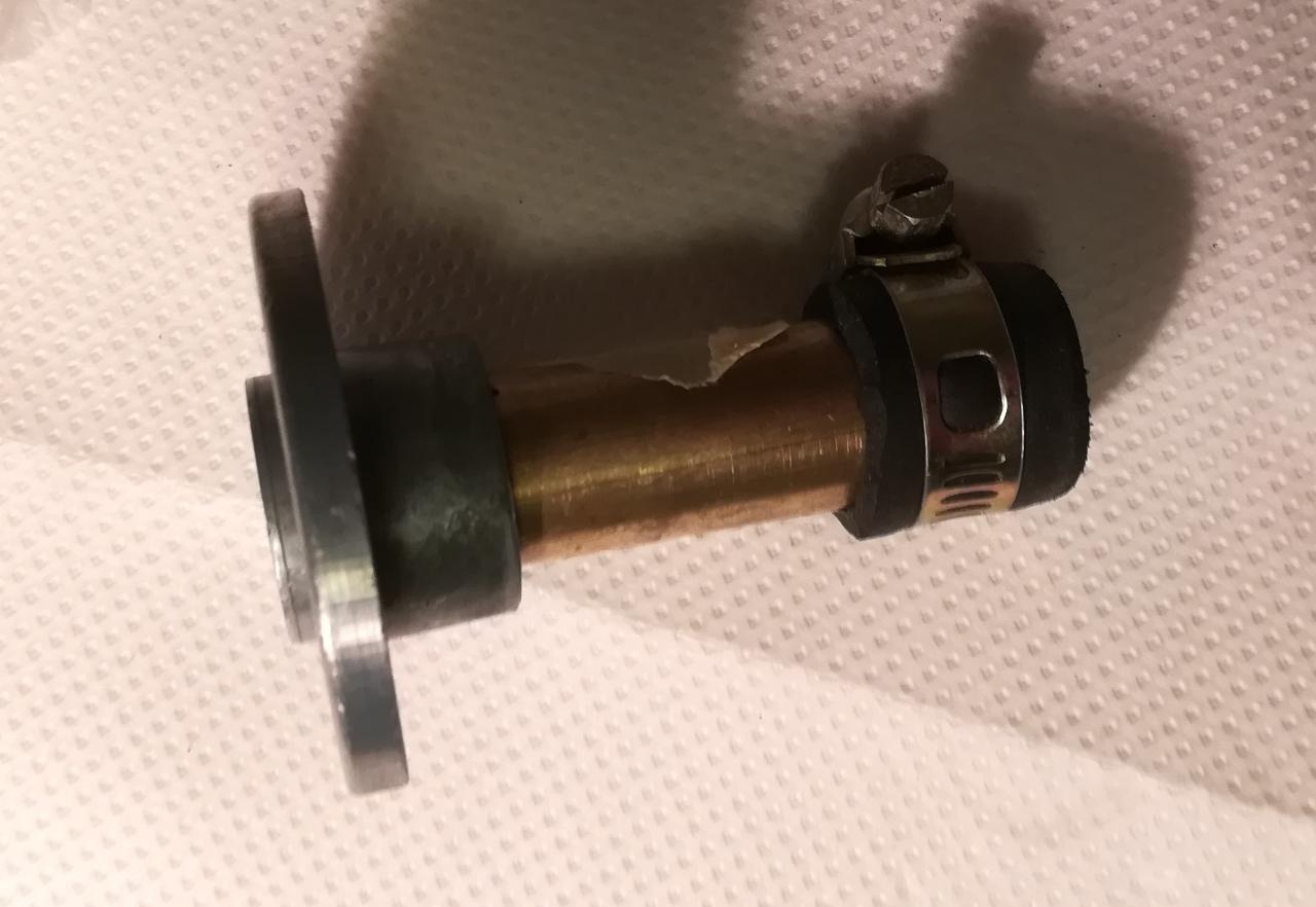

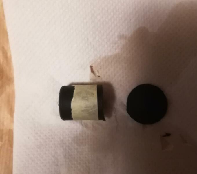

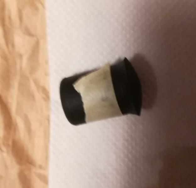

andpi65 Inviato 12 Luglio 2021 Condividi Inviato 12 Luglio 2021 @Pimpinotto Grazie , avevo visto e vedrò se prenderlo, non sono ancora sicuro mi serva. Ieri sera , nel dopo partita nazionale ( e dopo un WE dedicato a robe più importati) visto che ero in tavernetta e non avevo sonno, ho smontato il gira e mi son messo far la lubrificazione del perno e bronzine e.....stupore!! In un gira semplice ma robusto ( un vero carroarmato ) ed intelligente per progettazione la prima impressione è che han fatto una gran cazzata a non trovare una soluzione per contenere l'olio che lubrifica perno e bronzine . Se devo fare un appunto a questo gira è questo, e credo solo questo ( a parte aver messo piatto e braccio sulla stessa base, anche se nell'utilizzo questo non mi pare sia così "problematico") ma troverò una soluzione ....ne ho un paio in testa :). Link al commento https://melius.club/topic/2808-lenco-l75s/page/5/#findComment-148909 Condividi su altri siti Altre opzioni di condivisione...
andpi65 Inviato 12 Luglio 2021 Condividi Inviato 12 Luglio 2021 Il 10/7/2021 at 14:35, snaic2 ha scritto: allora solo per il trasporto: le due viti rosse vicino al motore vanno strette. Al contrario le altre due viti vanno allentate fino a fondo corso per bloccare il telaio sospeso. Per l'uso: le due viti che bloccano il motore vanno allentate al massimo, mentre le due viti delle sospensioni vanno strette fino a quando il telaio flottante ha una perfetta oscillazione verticale su tutta la superficie del gira. Io quindi per una perfetta oscillazione non le ho stette completamente ma le ho lasciate un po svitate, quindi regolale fino a quando non ottieni una buona oscillazione. il telaio in metallo non deve oscillare in modo troppo molliccio. Ci son arrivato una volta avuto ed utilizzandolo , prima non lo conoscevo minimanente. Bel gira devo dire: semplice robusto anche se con qualche piccola pecca che era ed è facilmente risolvibile . Come dicevo ieri sera ho smontato il gruppo bronzine e perno e gli ho fatto un pò di manutenzione. Nel gira che ho preso io il tappo paraolio sotto il reggispinta del perno mancava, e credo che seppure abbia lavorato poco, per come si presenta il gira esteticamente ed anche per funzionalità ( motore , puleggia ecc), per quel poco credo lo abbia fatto per anni senza olio. La vite che blocca il perno aveva ancora la vernice di sigillo ed ho dovuto usare una pinza per svitarla. Tolto il perno e sfera cuscinetto , entrambi son intosi ( ohh avrà un 40 anni stò gira e non ho idea da quanto e per quanto abbia funzionato senza olio ) . Una cosa : riguardo allla mancata partenza a 33 gg ( perchè a 45 e 78gg parte senza problemi) si ripete anche dopo la presunta lubrificazione che ho fatto ( presunta perchè ci andrebbero un 2ml di olio ed io ne ho messo 1 e spicci e tra quello che è uscito quando reinserivo in perno e quello che è finito nella plastica che ho fissato intorno alla base esterne del perno con un elastico direi che tra bronzine e perno sia rimasto nulla 🙂 ) , però mi son accorto che anche senza far ruotare il piatto manualmente basta fare una leggera ( ma proprio leggera) sul piatto nel punto dove sotto c'è la puleggia per farlo partire. A naso direi che la mancata partenza a 33 gg sia un problema di regolazione di viti e molle di sospensione, ma ci metto mano quando monto un sistema di contenimento dell'olio del perno, ed a perno oliato come si deve .....segue 😉 Link al commento https://melius.club/topic/2808-lenco-l75s/page/5/#findComment-148928 Condividi su altri siti Altre opzioni di condivisione...
