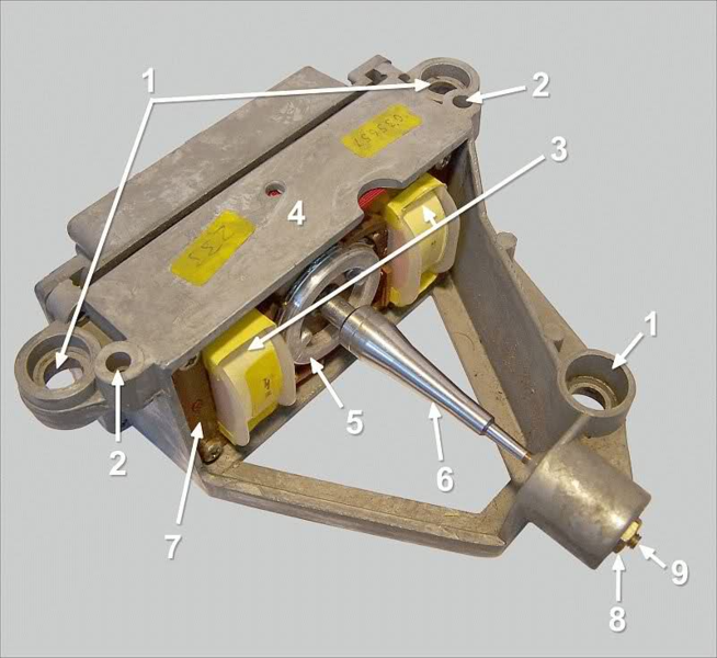

andpi65 Inviato 12 Luglio 2021 Condividi Inviato 12 Luglio 2021 @oscilloscopio l'ora è tarda per parlarne a voce ...comunque al tatto e come funzionamento la puleggia mi pare ok. Le viti che fissano il motore lo sbloccano e non van regolate ma solo allentate , da quanto ho capito avendolo per casa ,ed avendolo visto da sotto una volta tolta la basetta in masonite che fà da chiusura della base ,...intendo il motore deve esser liberato perche entrino in gioco le sospensioni a cui è fissato. Altra regolazioni non ne vedo. La puleggia , come dicevo, mi pare ok , la cosa strana che mi fà propendere per una errata regolazione della sospensioni ( che farò , ma dopo aver trovato un ciccio di tappino per bloccare l'olio del perno) è che toccando, premendo leggermente, sul piatto lato perno questo prende regolarmente i giri e li mantiene .. In settimana entrante ,da domani, avendo messo un punto alla cambogia (...il 23 si vedrà se era il punto giusto) mi dedico con più tempo e vediamo che ne esce.... Link al commento https://melius.club/topic/2808-lenco-l75s/page/6/#findComment-149288 Condividi su altri siti Altre opzioni di condivisione...

P.Bateman Inviato 13 Luglio 2021 Condividi Inviato 13 Luglio 2021 @andpi65 Controlla che la molla a spirale n 3 sia ben tesa 1 Link al commento https://melius.club/topic/2808-lenco-l75s/page/6/#findComment-149319 Condividi su altri siti Altre opzioni di condivisione...
andpi65 Inviato 13 Luglio 2021 Condividi Inviato 13 Luglio 2021 @meliddo Mi pare a posto, anche perchè a 33gg è nel punto di maggior tensione , già a 45 ed ancor più a 78gg è meno in tensione ma ciononostante non ci sono problemi di partenza del gira a quelle velocità. Se lo faccio partire a 45gg e poi passo a 33gg funziona tutto regolarmente ...lo strano è che spesso poi riparta a 33gg , anche una volta spento , fermata la rotazione del piatto e poi riacceso selezionando i 33gg.....potrebbe essere come diceva Tito un problema di scarso grip della puleggia( che comunque ha i suoi anni...) anche se la gomma non mi sempbra indurita al tatto e poi una volta presi i giri li mantiene....mah. Intanto oggi pomeriggio vado in cerca di un tappino paraolio , faccio la lubrificazione come si deve, taro le sospensioni come si deve e poi vedo..alla peggio una puleggia nuova l'avevo messa in preventivo già quando ancora decidevo se acquistare il gira. Link al commento https://melius.club/topic/2808-lenco-l75s/page/6/#findComment-149587 Condividi su altri siti Altre opzioni di condivisione...
Questo è un messaggio popolare. andpi65 Inviato 13 Luglio 2021 Questo è un messaggio popolare. Condividi Inviato 13 Luglio 2021 Allora per fare il punto: Ho risolto tutto ( non pensavo di far così in fretta ed a costo praticamente zero). In ferramenta ho trovato un tappino in gomma morbida che sembra nato per esser inserito al posto del paraolio del 75. Solo un pò più lungo del dovuto per consentire di rimontare il fondo in masonite del gira. Per cui con un calibro ho misurato quanto ne potevo tagliar via . ed ho tagliato quello che non serviva e mi sarebbe rimasto tra i piedi in fase di rimontaggio del tutto Na carteggiata per rifinire ed è pronto da montare il paraolio per il lenco 75. nuova pulizia e rimontaggio dei reggispinta del perno ( quello in plastica l'ho semplicemente girato e rimontato. Un 2 ml di olio 10/40 e via andare.. Poi ,per non saper leggere ne scrivere, il nuovo paraolio l'ho stretto con una fascietta metallica.( 40 centesimi di euro e problema risolto radicalmente 🙂 ) Un melius a @meliddo, avevi ragione tu quando mi consigliavi di dare un'occhio alla molla che trascina la puleggia...grazie sei un grande! Ho accorciato di un 3/4 spire la molla ed ora il lenco parte spedito a 33gg senza problemi , e senza alcun rumore! Prossimo ed ultimo step comprare e montare una testina nuova al 75 ...ogni vostro consiglio è benaccetto al riguardo. 3 Link al commento https://melius.club/topic/2808-lenco-l75s/page/6/#findComment-150151 Condividi su altri siti Altre opzioni di condivisione...
