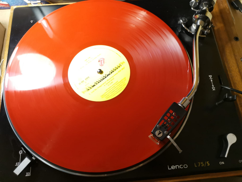

plinth art Inviato 16 Luglio 2021 Condividi Inviato 16 Luglio 2021 @andpi65 l’ortofon è un buon braccio, lo trovi in rete tra i 200/280 euro, il punto debole è l’infulcro fatto di materiale plastico che con il tempo tende a rompersi. Sulla baia si trovano molti ricambi, ti consiglio di prenderne uno già rotto e poi gli metti l’infulcro in ottone. Io l’ho fatto e me lo sono fatto ricamblare da cartridge lab con cavo litz. Mi ha anche sostituito le piccole sfere del movimento verticale. È venuto un gran bel lavoro. Molti mettono anche il connettore mini din nella base del braccio. L’adattamento del foro sulla base del lenco è dovuta al fatto che devi praticamente allungarlo di qualche millimetro per fare in modo che la distanza arrivi a 212mm dal perno. Dopo ti posto una foto per un plinto che ho fatto ad un mio amico che già aveva montato l’ortofon e il doppio piatto, così ti rendi conto di come viene 1 Link al commento https://melius.club/topic/2808-lenco-l75s/page/8/#findComment-152216 Condividi su altri siti Altre opzioni di condivisione...
plinth art Inviato 16 Luglio 2021 Condividi Inviato 16 Luglio 2021 Ecco le foto, sulla prima vedi l’ortofon montato sulla base originale con il doppio piatto, sulla seconda il lavoro fatto sul mio as212 😉 Link al commento https://melius.club/topic/2808-lenco-l75s/page/8/#findComment-152300 Condividi su altri siti Altre opzioni di condivisione...
andpi65 Inviato 16 Luglio 2021 Condividi Inviato 16 Luglio 2021 2 ore fa, plinth art ha scritto: sulla prima vedi l’ortofon montato sulla base originale con il doppio piatto, Bello l'effetto estetico! Complimenti, adesso comprendo la ragione del tuo nickname. Sulla base metallica originale è stata chiusa la fessura dell'alzabraccio originale e poi riverniciato il tutto, bel lavoro. Mentre per il leggero spostamento indietro in fase montaggio dell'ortofon direi che esteticamente viene mascherato dal collarino di montaggio del braccio. Sul piatto che vedo invece son perplesso pare il piatto originale montato a rovescio ....ma parli di "doppio piatto" e non capisco la ragione di sovracaricare motore e puleggia progettati per il piatto originale da 4 kg. Il braccio sembra molto interessante, grazie delle dritte . Riguardo alla sua massa mi confermi avendolo sia intorno ai 16/18gr, come leggo in rete, e quindi ideale per montarci MC di scarsa cedevolezza? Link al commento https://melius.club/topic/2808-lenco-l75s/page/8/#findComment-152399 Condividi su altri siti Altre opzioni di condivisione...
plinth art Inviato 16 Luglio 2021 Condividi Inviato 16 Luglio 2021 nella prima foto il mio lavoro è stato solo fare il plinto, il mio amico ha comprato il lenco con tutte le modifiche che vedi ma con un plinto bello esteticamente fuori ma indecente dentro. quando modifico il lenco lasciando la base originale normalmente chiudo tutti i fori e metto un interruttore elettrico per l'accensione, elimino anche l'asta e la molla del freno (motivo per cui non mi sono mai chiesto dell'utilizzo della stessa😊) praticamente lo avvicino il più possibile alla base ptp. il doppio piatto che vedi in foto non è altro che un secondo piatto originale del 75 (lucidato) e messo sopra al primo utilizzando una prolunga sullo spindle. scelta che non condivido molto, lo spindle è stato progettato per sostenere un determinato peso e metterne il doppio non mi sembra una buona idea. e poi non ho sentito differenze. preferisco mettere un foglio di antirombo tra il piatto e il tappetino che ha la doppia funzione di ridurre moltissimo le risonanze ed alzare il piatto quei pochi millimetri che sono necessari per far lavorare la testina parallela al piano Link al commento https://melius.club/topic/2808-lenco-l75s/page/8/#findComment-152429 Condividi su altri siti Altre opzioni di condivisione...
