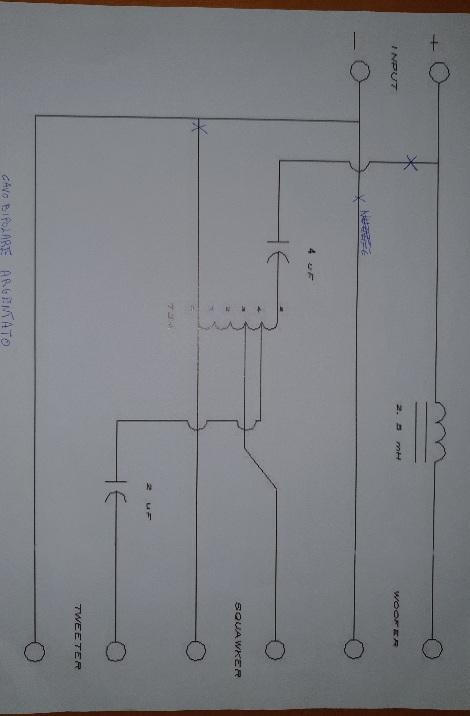

pino Inviato 20 Marzo 2021 Condividi Inviato 20 Marzo 2021 Ho modificato leggermente il titolo originale,del thread che iniziai nel (2017 ) esso restringeva le Heritage ai modelli con woofer da 15",in questo modo adesso rientra anche la diffusa Heresy,che buon per lei,ed i suoi possessori,ha meno problemi di pilotaggio. Appena possibile posterò le foto della modifica al semplice filtro delle Cornwall 1. Purtroppo la procedura scritta è andata persa. Al momento per motivi in primis di salute,ho preso la decisione di ridimensionare molto l'impianto, in pratica all'essenziale. Attualmente utilizzo lo stadio finale dello Yamaha CA 1010,sul woofer,e 'lo scherzo',configurato a triodo,senza controreazione sui medioalti. Il risultato non è male,e raramente va in crisi. Quando avevo ancora il McIntosh MC 150,raramente le lancette superavano 1,5 watt. Il problema è la voracità di corrente del woofer che quando deve dare il suo meglio,richiede anche molto controllo,controllo che i piccoli valvolari monotriodo,o pseudomonotriodo non hanno,sia che siano di marca,siano autocostruiti,o che siano dei 'cinesoni'. Hanno molti altri pregi,ma il padellone non è pane per i loro denti ( 211/845 a parte ) Aveva ragione a mio personale giudizio 'il Colonello' quando consigliava di bi-amplificare le Cornwall. Ciao a tutti Pino Link al commento https://melius.club/topic/281-klipsch-heritage-come-le-amplificate-o-bi-amplificate/ Condividi su altri siti Altre opzioni di condivisione...
Phil966 Inviato 21 Marzo 2021 Condividi Inviato 21 Marzo 2021 Le mie Cornwall II del 1981 le amplifico con un Leben CS 600 (rivalvolato KT66) con molta soddisfazione, dopo aver venduto una coppia di Cornwall prima serie penso che queste resteranno a vita 1 Link al commento https://melius.club/topic/281-klipsch-heritage-come-le-amplificate-o-bi-amplificate/#findComment-3371 Condividi su altri siti Altre opzioni di condivisione...
pino Inviato 22 Marzo 2021 Autore Condividi Inviato 22 Marzo 2021 Purtroppo il ( semplice ) procedimento è andato perso,però se sono riuscito io che non ho basi di elettronica,elettrotecnica,potete riuscirci anche voi. Link al commento https://melius.club/topic/281-klipsch-heritage-come-le-amplificate-o-bi-amplificate/#findComment-5830 Condividi su altri siti Altre opzioni di condivisione...
