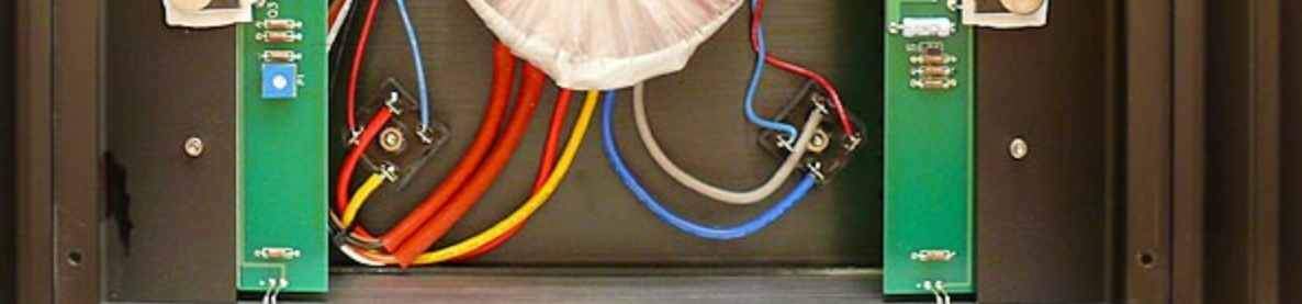

Boris Lametta Inviato 2 Febbraio Condividi Inviato 2 Febbraio 16 ore fa, jakob1965 ha scritto: credo che qui i ponte diodi siano sotto l'aletta di raffreddamento alla destra dei condensatori esatto, sono sicuramente "al fresco" li sotto. 16 ore fa, jakob1965 ha scritto: forse in basso a sinistra mi pare di vedere un ponte (forse) sicuramente, perchè è li che va il secondario di potenza del trasformatore (i tre fili neri) per poi dopo il raddrizzamento ripartire verso la PSU (fili colorati che vanno ai condensatori). Link al commento https://melius.club/topic/28114-riparazione-sugden-a-21-se/page/2/#findComment-1689251 Condividi su altri siti Altre opzioni di condivisione...

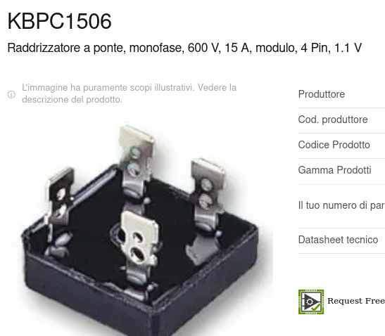

Gustavino Inviato 2 Febbraio Condividi Inviato 2 Febbraio On 1/20/2026 at 1:49 PM, jakob1965 said: Ciao a tutti Recentemente prima di Natale il mio amato Sugden si è fermato - canale sx muto e puzza di resina bruciata - momenti di terrore e dispiacere - sapete come mi piace questo ampli iconico in vera classe A - ambulanza - sala operatoria - e guarigione - A breve dovrei averlo indietro. In accordo con il riparatore ecco il link - teoria ma anche una bella manualità visto la tipologia del guasto - a dopo: come riparazione ottima , ma vista la scarsa capacita di solo 10mF e lo spazio diponibile avrei messo sul fondo del telaio il ponte da 15A ed un 15mF x canale a vite ....miglior filtraggio e maggior riserva di corrente ..... Link al commento https://melius.club/topic/28114-riparazione-sugden-a-21-se/page/2/#findComment-1689356 Condividi su altri siti Altre opzioni di condivisione...
Gustavino Inviato 2 Febbraio Condividi Inviato 2 Febbraio Just now, Gustavino said: come riparazione ottima , ma vista la scarsa capacita di solo 10mF e lo spazio diponibile avrei messo sul fondo del telaio il ponte da 15A ed un 15mF x canale a vite ....miglior filtraggio e maggior riserva di corrente ..... Link al commento https://melius.club/topic/28114-riparazione-sugden-a-21-se/page/2/#findComment-1689358 Condividi su altri siti Altre opzioni di condivisione...

max Inviato 2 Febbraio Condividi Inviato 2 Febbraio Il 31/01/2026 at 05:39, jakob1965 ha scritto: @password ci sta assolutamente come ragionamento - o posso essere stato " sfortunato " ma è anche vero che lo uso molto perchè suona troppo bene - ora mi delizio con vecchie incisioni della Callas anni 49/50/51 ovvero prima del forte dimagrimento - mamma che potenza che voce assoluta questa donna - intonata poi - non sbaglia nulla anche dove la musica non l'aiuta - il Sugden la rende imperiosa. Capisco quando dopo la prima del 53 alla Scala esplose la sua fama con Medea diretta da Lenny. Però a livello generale non ho quasi mai visto il ponte raddrizzatore messo vicino a dei dissipatori del calore o con dei dissipatori per favorire lo smaltimento del calore -ma magari mi sbaglio non ho visto tutto il video ma direi che la scelta di utilizzare piedini così bassi in un contesto in cui la parte di telaio aperta è quasi tutta sul fondo è forse premiante per estetica ma non opportuna dal punto di vista funzionale Link al commento https://melius.club/topic/28114-riparazione-sugden-a-21-se/page/2/#findComment-1689414 Condividi su altri siti Altre opzioni di condivisione...
jakob1965 Inviato 2 Febbraio Autore Condividi Inviato 2 Febbraio 6 ore fa, max ha scritto: estetica ma non opportuna dal punto di vista funzionale acuta considerazione direi - per rafforzare il moto convettivo naturale - nella parte alta del case ci sono 4 + 4 fori (con griglia) a favorire quello che dici tu. Comunque il calore è una brutta bestia Link al commento https://melius.club/topic/28114-riparazione-sugden-a-21-se/page/2/#findComment-1689740 Condividi su altri siti Altre opzioni di condivisione...

jakob1965 Inviato 2 Febbraio Autore Condividi Inviato 2 Febbraio @Gustavino mi sembra che il mio amico ha messo un ponte diodi già bello grosso e più performante - pensi non basti? Tieni conto che non sono molto competente Link al commento https://melius.club/topic/28114-riparazione-sugden-a-21-se/page/2/#findComment-1689747 Condividi su altri siti Altre opzioni di condivisione...

max Inviato 2 Febbraio Condividi Inviato 2 Febbraio 11 ore fa, jakob1965 ha scritto: acuta considerazione direi - per rafforzare il moto convettivo naturale - nella parte alta del case ci sono 4 + 4 fori (con griglia) a favorire quello che dici tu. Comunque il calore è una brutta bestia Vero …io comunque un pensiero su piedini più alti di un paio di centimetri lo farei (e/o se l’ampli è posizionato su un mobile a ripiani anche sulla rimozione della parte centrale del ripiano interessato) Link al commento https://melius.club/topic/28114-riparazione-sugden-a-21-se/page/2/#findComment-1689815 Condividi su altri siti Altre opzioni di condivisione...

Gustavino Inviato 4 Febbraio Condividi Inviato 4 Febbraio On 2/2/2026 at 9:40 PM, jakob1965 said: @Gustavino mi sembra che il mio amico ha messo un ponte diodi già bello grosso e più performante - pensi non basti? Tieni conto che non sono molto competente era solo per potenziare la capacita ed inserimento non intrusivo e reversibile ..... Link al commento https://melius.club/topic/28114-riparazione-sugden-a-21-se/page/2/#findComment-1690810 Condividi su altri siti Altre opzioni di condivisione...
Gustavino Inviato 4 Febbraio Condividi Inviato 4 Febbraio On 2/2/2026 at 9:45 PM, jakob1965 said: Hai ragione - ho ciomkato la foto - allego l'interno dell'integrato Pass Ciao caro, Int25 utilizza un ponte simile ai mosfet di uscita particolari di questo ampli , in quelli simili al tuo utilizza quelli che ti ho indicato ,comunque puoi usare una ventolina sotto silenziosa a 7volt per i mesi caldi....la utilizzo anche negli ampli a tubi.... Link al commento https://melius.club/topic/28114-riparazione-sugden-a-21-se/page/2/#findComment-1690944 Condividi su altri siti Altre opzioni di condivisione...
