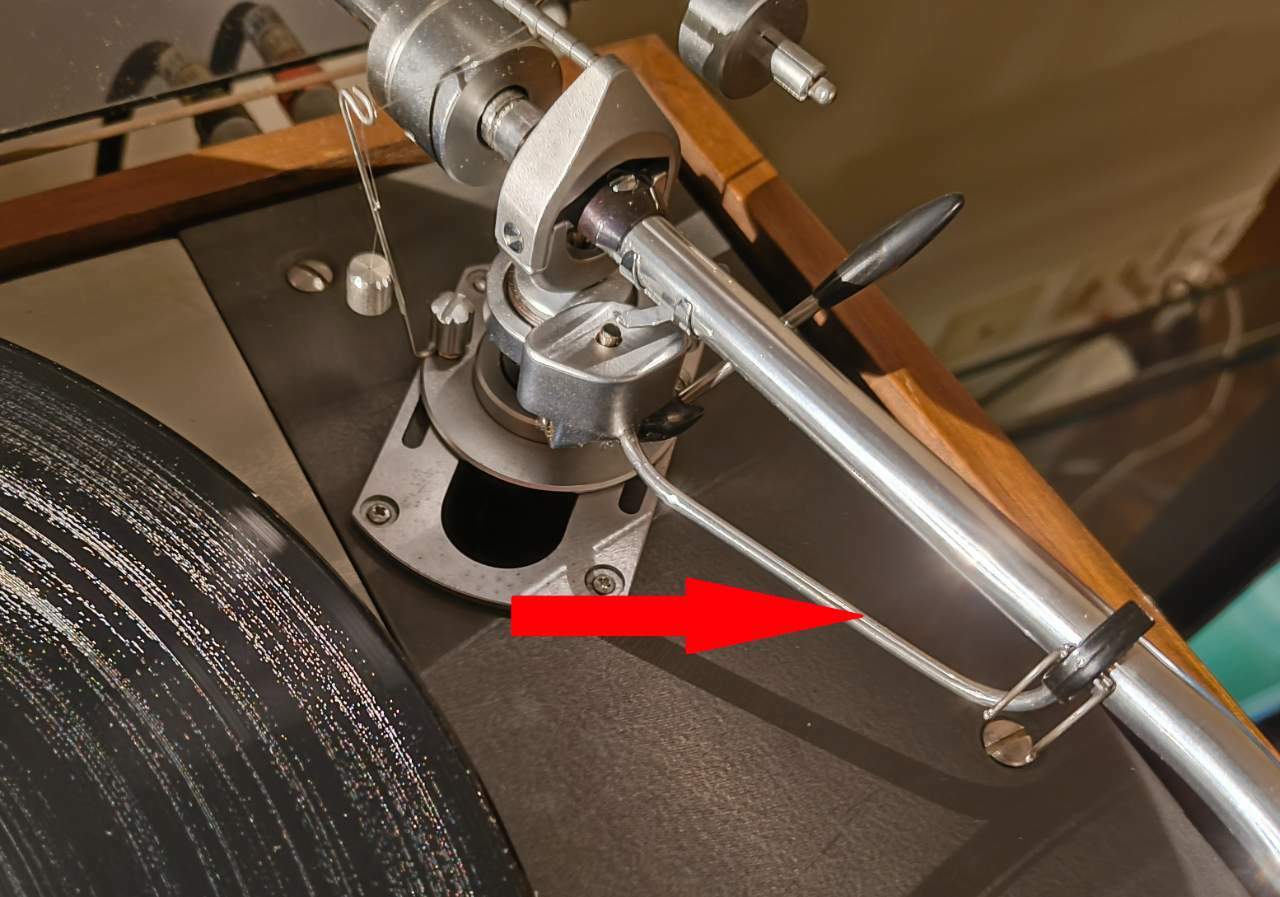

Salve, ho due problemini con il mio SME 3009:
-l'astina che sorregge il braccio in posizione di riposo si é allentata e tende a scendere. C'é qualche vitina facilmente accessibile da stringere ?
-il lift tende a far "precipitare" il braccio troppo velocemente. Il ripristino della discesa frenata é alla portata di uno che non ha mai messo mano allo SME se non per le banali regolazioni di base ?

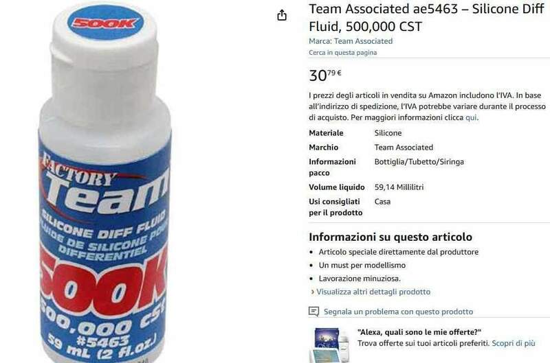

@fastdoc Ho anch'io qul braccio a shell fisso.Stesso problema della discesa rapida ,anche se ancora accettabile.Si tratta di aprire quel contenitore dove parte il sostegno del braccio e imtrodurre qualche goccia di olio apposito.Il procedimento l''ho letto da qualche parte in rete ma non ricordo esattamente  come intervenire.Per l'olio altamente viscoso rivolgersi per sicurezza ad Audiosilente.

Il mio problema é che non riesco a trovare un tutorial sul come aprire il contenitore per rabboccare l'olio senza fare danni :classic_biggrin: Se qualcuno ha un link sarebbe gradito.
Poi ci sarebbe il secondo problemino, e cioè l'astina che sorregge il braccio in posizione di riposo (quella indicata dalla freccia )che tende a cadere. C'é qualche vite da stringere per bloccarla?
