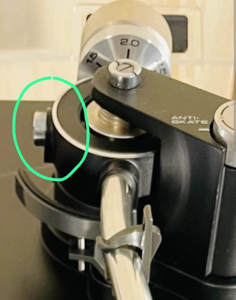

landrupp Inviato 23 Gennaio Condividi Inviato 23 Gennaio @Chiagre visto adesso da una foto online, se ti metti davanti al giradischi e guardi il braccio, la vite sta a sinistra del corpo cilindrico nero della base del perno, praticamente è quel cilindretto cromato che sta vicino a dove finisce l'alzabraccio, dentro c'è la vite da svitare per sbloccare il braccio e farlo scorrere in su o in giù, vedi la foto sotto Link al commento https://melius.club/topic/28127-braccio-pioneer-pl600x/page/2/#findComment-1681580 Condividi su altri siti Altre opzioni di condivisione...
Chiagre Inviato 23 Gennaio Autore Condividi Inviato 23 Gennaio @landrupp Grazie non avevo capito dopo provo Link al commento https://melius.club/topic/28127-braccio-pioneer-pl600x/page/2/#findComment-1681779 Condividi su altri siti Altre opzioni di condivisione...
