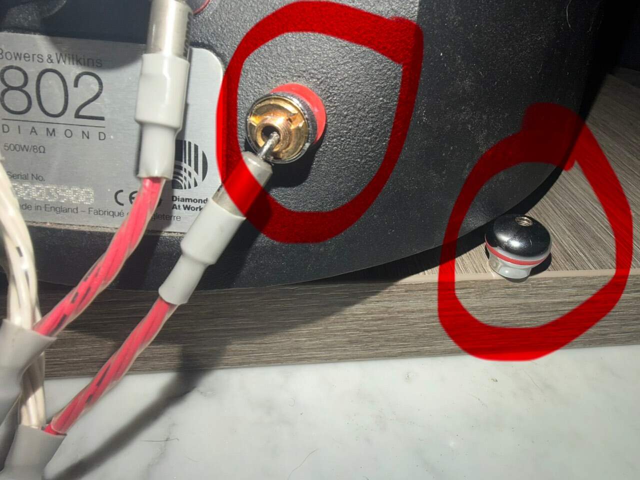

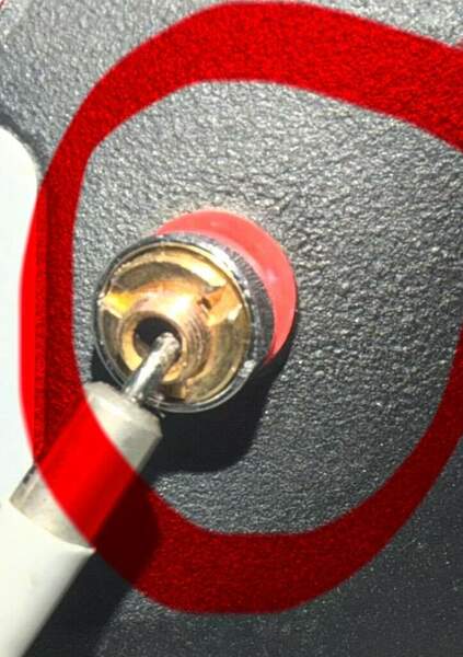

avrei bisogno di un consiglio tecnico per le mie B&W 802 D2. Mentre cercavo di serrare dei nuovi cavi di potenza si è allentato il dado interno di uno dei morsetti (polo positivo, linea rossa).
Attualmente la situazione è questa:
1. La manopola esterna si è svitata completamente.
2. Il perno dorato filettato e la ghiera/rondella sottostante girano a vuoto se provo a riavvitare la manopola.
3. Sento che ruota anche il cablaggio interno, quindi mi sono fermato per evitare di strappare i cavi che vanno al crossover.
Al momento non ho la possibilità fisica di trasportare il diffusore (circa 70kg) da un tecnico. Esiste un modo per bloccare il perno dall'esterno per riuscire a riavvitare la manopola e stabilizzare il morsetto? O è indispensabile accedere alla base del diffusore smontando il pannello del filtro?
Grazie mille a chi saprà aiutarmi.

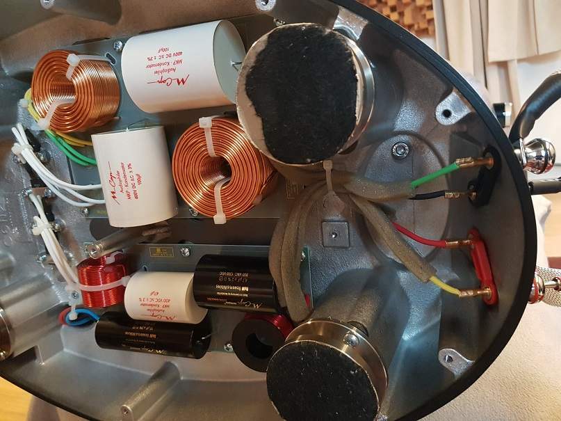

@nedoo Secondo me dovresti procedere così: prepari il pavimento a lato del diffusore, coprendolo con un bel tappetone e/o parecchi cuscini morbidi; ci adagi sopra il diffusore, inclinandolo di lato, tenendolo per la testa e, se magari in due, anche per il corpo; togli le viti che fissano il coperchio del crossover ed avrai accesso alla morsettiera, lato interno, per effettuare comodamente l'intervento necessario.
La foto è presa da internet e dovrebbe corrispondere alla parte inferiore del diffusore 802 D2 (Diamond).
https://melius.club/topic/28156-bw-802-d2-problema-morsetto/#findComment-1684194
@Paolo_AN grazie Paolo, ora ho uno spaccato dell’interno, non riesco a vedere bene se ci sono i faston all’interno o probabilmente saldature,inoltre non riesco a vedere il dado da stringere… ho allargato la foto ma non si capisce…
ho provato a cercare il pezzo ma a parte la disponibilità del cappuccio sferico a me servirebbe anche la vite dato che è sfilettata
https://melius.club/topic/28156-bw-802-d2-problema-morsetto/#findComment-1684769
@nedoo La foto, come dicevo, è presa dalla rete ed è abbastanza esplicativa. Naturalmente avrai tutto più chiaro smontando il coperchio del crossover dei tuoi diffusori. Se poi devi sostituire dei pezzi allora fai riferimento all'assistenza B&W, che con molta probabilità ti dirà anche come procedere nella maniera migliore...
