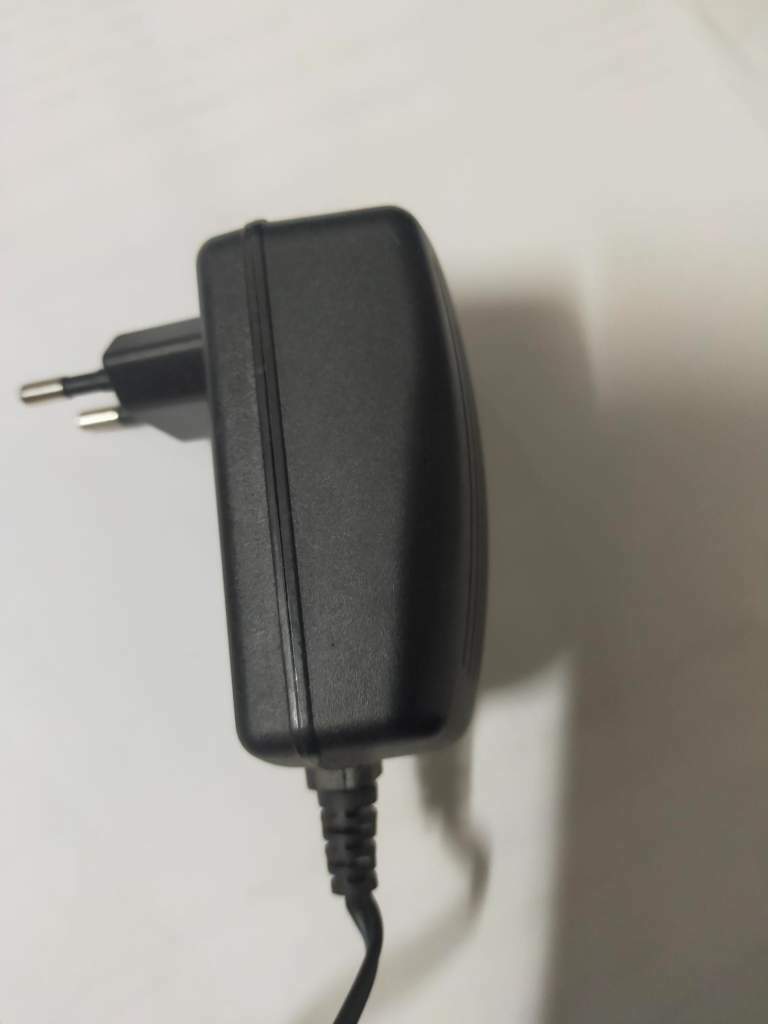

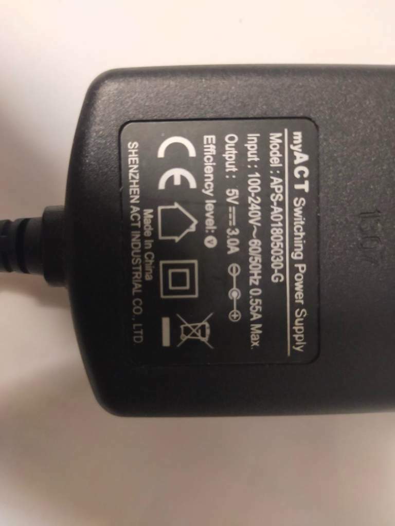

SpiritoBono Inviato 13 Settembre 2024 Condividi Inviato 13 Settembre 2024 Il piccolo zen è arrivato, si comporta assai bene già con il suo alimentatore. Ma voi lo lasciate sempre acceso? Vale la pena non spegnerlo? Link al commento https://melius.club/topic/2819-fenomeno-curioso-ifi-zen-pre-phono/page/8/#findComment-1296748 Condividi su altri siti Altre opzioni di condivisione...

Ultima Legione @ Inviato 13 Settembre 2024 Condividi Inviato 13 Settembre 2024 2 ore fa, SpiritoBono ha scritto: Il piccolo zen è arrivato, si comporta assai bene già con il suo alimentatore. Ma voi lo lasciate sempre acceso? Vale la pena non spegnerlo? . Ne sono felicissimo per Te, .... vedrai che anche prescindendo dal prezzo abbordabilissimo non mancherà di darti grandi soddisfazioni. . Concordo sul suggerimento già fatto del lasciarlo per i primi giorni sempre acceso, ma cosa ancora più importante non negarti (munendoti di un idoneo cavetto di alimentazione) e programma l'alimentarlo con un buon Power-Bank da 10.000/20.000 mAh o meglio ancora con un buon alimentatore lineare (da almeno 1 Ampere) tipo ad esempio il TOPPING P50 buttando via quello switching a corredo. . 1 Link al commento https://melius.club/topic/2819-fenomeno-curioso-ifi-zen-pre-phono/page/8/#findComment-1296839 Condividi su altri siti Altre opzioni di condivisione...
SpiritoBono Inviato 13 Settembre 2024 Condividi Inviato 13 Settembre 2024 il top sarebbe a batteria ma inserendo dei condensatori Link al commento https://melius.club/topic/2819-fenomeno-curioso-ifi-zen-pre-phono/page/8/#findComment-1296840 Condividi su altri siti Altre opzioni di condivisione...
