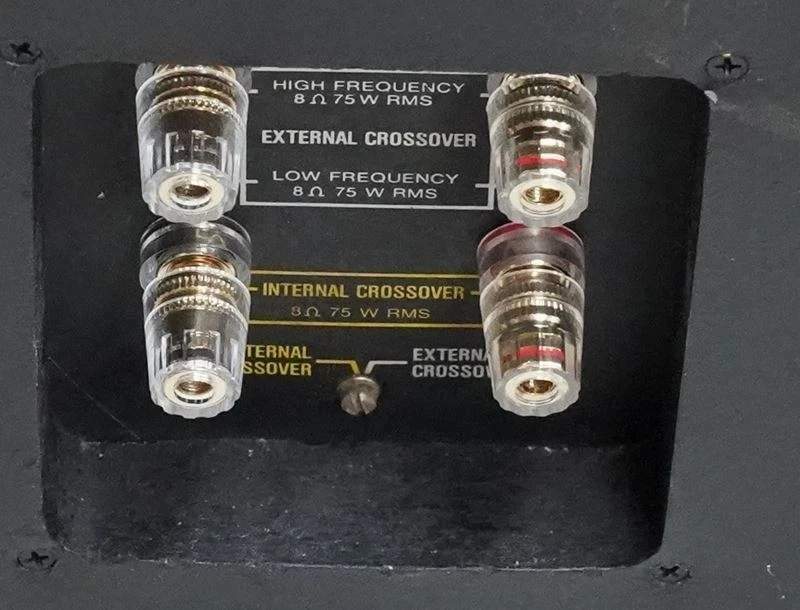

Discopersempre2
4 ore fa, Giannimorandi ha scritto:
@Discopersempre2 nel tuo caso con le JBL potresti tenere lo stasis per le vie superiori e mettere un finale pro sui woofer che darebbe più velocità e controllo, poi ne uscirebbe più dinamica anche dallo stasis che alleggerito dal pilotaggio dei woofer sarebbe più leggero nel suo lavoro
Scusa ma, per capire, avendo due finali come faccio a collegare uno solo ai woofer e l' altro alle vie alte e medio alte?
Cioè, dietro alle casse c' ho l' uscite uniche, dx e sx e poi l' indicazione se vuoi usare il cross over interno o esterno? Dovrei aprirle e "smanettare" nel cross over per separare gli alti dai bassi.
Non so' se mi spiego🤔🙄.
https://melius.club/topic/28190-pass-6005/page/3/#findComment-1685645
Giannimorandi
@Discopersempre2 non ha la possibilità di by wiring o by amping?
Io non ricordo bene quei diffusori li ho visti parecchi anni fa a casa di un mio conoscente che lui aveva anche il crossover elettronico JBL e le faceva andare con due finali sae.
Pensavo ci fosse la possibilità di biamplificarle anche con il suo crossover interno
https://melius.club/topic/28190-pass-6005/page/3/#findComment-1685894
