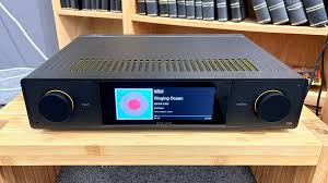

Nacchero Inviato 30 Gennaio Condividi Inviato 30 Gennaio 7 ore fa, appecundria ha scritto: @jungleland hai bisogno di un tasto loudness, fidati. O di una leggera correzione ad hoc per quando ascolta così Che può appunto creare quell'effetto. 🙂 7 ore fa, dariosch ha scritto: Non ho Dirac, e sto bene cosi'... Se non ha problemi di posizionamento ok, ma se lo ha e non può trattare, l'aiutino può fare comodo. @jungleland se vuoi eliminare il Pioneer e puoi pure spendere, un bel Nad M33 e hai tutto. Il nuovo Roksan Caspian 4g potrebbe essere da valutare, anche ...... Arcam ha anche il nuovo Radia sa35 (che secondo me è pure più bello del JBL). Ti avevo scritto dello SA30 in ottica risparmio e perché lo ha un amico forumer e me ne parla molto bene. Insomma, hai voglia te..... . L'importante è che tu sia convinto dei diffusori. Link al commento https://melius.club/topic/28223-help-casse-ampli/page/3/#findComment-1686725 Condividi su altri siti Altre opzioni di condivisione...
jungleland Inviato 30 Gennaio Autore Condividi Inviato 30 Gennaio Le casse oramai le ho e me le tengo. Potrebbe essere stato un errore ma vedrò di ottenere il meglio possibile. Dall'ampli ho aumentato di poco meno di 1/4 la manopola bass e un pelo meglio va. E....non penso che virerò sul valvolare, leggendo i vs pareri. Mi spiace dar via il Pioneer ascolto, per ora, poco niente in streaming, ho parecchia liquida su HD e molti cd e da poco qualche vinile. Il sa35 , verrebbe quasi 1.000 in piu' , ne varrebbe la pena? non è ostativo, ma dovessi scegliere preferirei uno stile retrò, quindi un ampli con il display...faccio fatica, il max sarebbe con vu meters, per questo stavo guardando anche yamaha as 2200 o il nad 3050 ma vorrei un po ti potenza in piu' Mi sto studiando il M5si, un bell'analogico da tenere forever, semplice, lineare, potente, rinuncio a DIRAC, un domani gli aggiungo un WIIM, un english style tipo il NAD, però ho riserve sul DAC, monta un vecchio PCM1795, un bel passo in dietro vs il 9038 del JBL e...classe AB contro G Link al commento https://melius.club/topic/28223-help-casse-ampli/page/3/#findComment-1686857 Condividi su altri siti Altre opzioni di condivisione...

Stephen s Inviato 30 Gennaio Condividi Inviato 30 Gennaio @jungleland Arcam Radia SA35. Secondo me, come già suggerito, con questo ti "stabilizzi" per un pò di tempo; intanto vendi il Nad 326bee (dovrebbe avere mercato) e il Pioneer N50 (un po' meno...) e risparmi spazio; ti tieni (e ti godi) le JBL cercando di trarne il meglio, poi cercherai speakers più vicini alle tue esigenze. Buone cose e non esagerare con TDSOM.... Link al commento https://melius.club/topic/28223-help-casse-ampli/page/3/#findComment-1687221 Condividi su altri siti Altre opzioni di condivisione...

jungleland Inviato 30 Gennaio Autore Condividi Inviato 30 Gennaio 20 ore fa, dariosch ha scritto: Musical Fidelity M3si o M5si 3 ore fa, Giannimorandi ha scritto: @jungleland con un ampli potente e smorzato si sentirà bene a tutti i volumi perché mantiene il controllo degli altoparlanti, in più ad alto volume se l'ampli non e' impiccato, ma ha ancora margine di potenza starai sempre lontano dal clipping con rischio di eventuali rotture degli altoparlanti mi dai qualche modello che me li studio? 1 ora fa, Stephen s ha scritto: @jungleland Arcam Radia SA35. Secondo me, come già suggerito, con questo ti "stabilizzi" per un pò di tempo; intanto vendi il Nad 326bee (dovrebbe avere mercato) e il Pioneer N50 (un po' meno...) e risparmi spazio; ti tieni (e ti godi) le JBL cercando di trarne il meglio, poi cercherai speakers più vicini alle tue esigenze. Buone cose e non esagerare con TDSOM.... è in lista Link al commento https://melius.club/topic/28223-help-casse-ampli/page/3/#findComment-1687289 Condividi su altri siti Altre opzioni di condivisione...
Giannimorandi Inviato 30 Gennaio Condividi Inviato 30 Gennaio 4 minuti fa, jungleland ha scritto: mi dai qualche modello che me li studio? Oltre ai già citati JBL sa750 e arcam che sostanzialmente sono gli stessi apparecchi, ci può stare rotel ra1592, Yamaha as2200, hegel h190, naim supernait che è più caro del lotto ma si trovano facilmente usati. In pratica devi guardare le caratteristiche che deve avere più di 100watt per canale su 8 ohm e fattore di smorzamento superiore a 200 per essere tranquillo nel controllo dei woofer. Questi che ho menzionato li ho ascoltati e vanno in questa direzione, poi c'è ne sono anche altri che non conosco ma puoi vedere le specifiche. Ad esempio am audio, audio analogue e valvolari in genere li sconsiglio perché vanno più sul morbido come suonano adatti a diffusori più smorzati e brillanti Link al commento https://melius.club/topic/28223-help-casse-ampli/page/3/#findComment-1687302 Condividi su altri siti Altre opzioni di condivisione...
