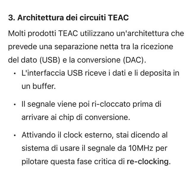

ilmisuratore Inviato 30 Gennaio Condividi Inviato 30 Gennaio 18 minuti fa, rossano92 ha scritto: Teac VRDS 701 il DAC e Teac CG10Mx il clock esterno. Se ricordo bene la funzione "clock on" in quella macchina dovrebbe affidare al clock interno di pilotare i convertitori impartendo anche le trame di sincronizzazione alla sorgente da cui riceve i pacchetti..in soldoni sarebbe la stessa faccia della medaglia che cambia la macchina da master a slave (slave se impostato con clock off) Impostare su slave una macchina che riceve un flusso usb sincrono sarebbe crudele per questo dac Link al commento https://melius.club/topic/28226-master-clock-e-dintorni-esperienze-di-utilizzo-e-gli-effetti-nella-catena-digitale/page/3/#findComment-1687159 Condividi su altri siti Altre opzioni di condivisione...
