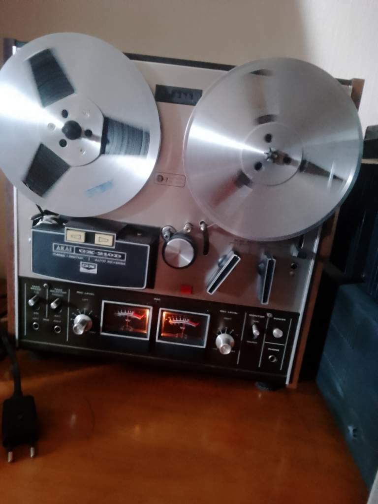

Akla Inviato 1 Febbraio Condividi Inviato 1 Febbraio Salve,usando per circa 2 pre 5 n GX 210 d tra registrazione e riproduzione,ho notato un riscaldamento del pannello anteriore e della parte superiore .non avendolo usato intensamente per anni vorrei capire dai nostri pareri se è tutto normale il GX ha 3 motori e autorevers. Link al commento https://melius.club/topic/28260-akai-gx-210-d-che-scalda/ Condividi su altri siti Altre opzioni di condivisione...

Paolo 62 Inviato 1 Febbraio Condividi Inviato 1 Febbraio E' normale se scalda come di solito. Link al commento https://melius.club/topic/28260-akai-gx-210-d-che-scalda/#findComment-1688497 Condividi su altri siti Altre opzioni di condivisione...
Akla Inviato 1 Febbraio Autore Condividi Inviato 1 Febbraio 4 minuti fa, Paolo 62 ha scritto: E' normale se scalda come di solito. Non rammento. A causa del pinch roller che ho trovato settimana scorsa dopo estenuanti ricerche l ho rimesso in funzione dopo 10 12. Anni di fermo. Link al commento https://melius.club/topic/28260-akai-gx-210-d-che-scalda/#findComment-1688502 Condividi su altri siti Altre opzioni di condivisione...
Paolo 62 Inviato 1 Febbraio Condividi Inviato 1 Febbraio @Akla Io lo aprirei e gli darei un'occhiata. Link al commento https://melius.club/topic/28260-akai-gx-210-d-che-scalda/#findComment-1688873 Condividi su altri siti Altre opzioni di condivisione...
Akla Inviato 1 Febbraio Autore Condividi Inviato 1 Febbraio 53 minuti fa, Paolo 62 ha scritto: @Akla Io lo aprirei e gli darei un'occhiata. Fatto non vedo nulla che sia d indizio sono senza dubbio i motori. Forse i condensatori elettrolitici di spunto sono esauriti. .. Link al commento https://melius.club/topic/28260-akai-gx-210-d-che-scalda/#findComment-1688939 Condividi su altri siti Altre opzioni di condivisione...
Paolo 62 Inviato 1 Febbraio Condividi Inviato 1 Febbraio Io lo farei funzionare un po' da aperto in modo da esserne certo. Link al commento https://melius.club/topic/28260-akai-gx-210-d-che-scalda/#findComment-1689094 Condividi su altri siti Altre opzioni di condivisione...
Akla Inviato 2 Febbraio Autore Condividi Inviato 2 Febbraio 8 ore fa, Paolo 62 ha scritto: Io lo farei funzionare un po' da aperto in modo da esserne certo. Ok provero' Link al commento https://melius.club/topic/28260-akai-gx-210-d-che-scalda/#findComment-1689158 Condividi su altri siti Altre opzioni di condivisione...
TheoTks Inviato 2 Febbraio Condividi Inviato 2 Febbraio Ne ho uno (akai 210D) da tempo immemorabile; dopo 2 ore circa scalda un po', sopra, ma non in modo eccessivo; prova a vedere che la ventola del motore capstan abbia un solido contatto col perno ( in questo modello, il motore capstan, ad apparecchio acceso, è sempre attivo) 1 Link al commento https://melius.club/topic/28260-akai-gx-210-d-che-scalda/#findComment-1689175 Condividi su altri siti Altre opzioni di condivisione...
what Inviato 2 Febbraio Condividi Inviato 2 Febbraio Bella macchina il 210d,ne ho avute 2 a distanza di tempo e mai avuto problemi.Me la ricomprerei,ma aspetto che mia figlia mi liberi la sua stanza...non vuole che metta più altro... 1 Link al commento https://melius.club/topic/28260-akai-gx-210-d-che-scalda/#findComment-1689190 Condividi su altri siti Altre opzioni di condivisione...
Akla Inviato 2 Febbraio Autore Condividi Inviato 2 Febbraio 26 minuti fa, TheoTks ha scritto: Ne ho uno (akai 210D) da tempo immemorabile; dopo 2 ore circa scalda un po', sopra, ma non in modo eccessivo; prova a vedere che la ventola del motore capstan abbia un solido contatto col perno ( in questo modello, il motore capstan, ad apparecchio acceso, è sempre attivo) Ok do un occhiata. Grazie Link al commento https://melius.club/topic/28260-akai-gx-210-d-che-scalda/#findComment-1689192 Condividi su altri siti Altre opzioni di condivisione...
oscilloscopio Inviato 2 Febbraio Condividi Inviato 2 Febbraio Anche il mio 210 D dopo un paio di ore di funzionamento si scalda ma non mi pare in modo preoccupante, comunque fai come dice Franco, è la cosa migliore. Link al commento https://melius.club/topic/28260-akai-gx-210-d-che-scalda/#findComment-1689545 Condividi su altri siti Altre opzioni di condivisione...
Akla Inviato 2 Febbraio Autore Condividi Inviato 2 Febbraio 26 minuti fa, oscilloscopio ha scritto: Anche il mio 210 D dopo un paio di ore di funzionamento si scalda ma non mi pare in modo preoccupante, comunque fai come dice Franco, è la cosa migliore. Dietro il cambiatensioni e su 220. Non so se predisposto. Per la 240 .In rete dovrebbero esserci 230 se va bene e il caso di metterlo su 240? Anche se penso sia ininfluente per i motori. La freq di funzionamento pomello vite anteriore e su 50hz sembra Link al commento https://melius.club/topic/28260-akai-gx-210-d-che-scalda/#findComment-1689580 Condividi su altri siti Altre opzioni di condivisione...
oscilloscopio Inviato 2 Febbraio Condividi Inviato 2 Febbraio @AklaVisto le tensioni che girano dalle nostre parti, mettere il selettore sui 240 V. credo sia comunque cosa prudente anche se anche io concordo sull'influenza ai motori, ma ai circuiti in generale non può fare che bene anche se ho un vecchio receiver stereo 8 che ha il motore ad induzione nativo per la 220 V. e dopo un'oretta che funziona con la 230 V. (da me è spesso 240/243 V.) si surriscalda nonostante la ventola di raffreddamento e comincia a perdere giri. Link al commento https://melius.club/topic/28260-akai-gx-210-d-che-scalda/#findComment-1689589 Condividi su altri siti Altre opzioni di condivisione...
Akla Inviato 2 Febbraio Autore Condividi Inviato 2 Febbraio 21 minuti fa, oscilloscopio ha scritto: @AklaVisto le tensioni che girano dalle nostre parti, mettere il selettore sui 240 V. credo sia comunque cosa prudente anche se anche io concordo sull'influenza ai motori, ma ai circuiti in generale non può fare che bene anche se ho un vecchio receiver stereo 8 che ha il motore ad induzione nativo per la 220 V. e dopo un'oretta che funziona con la 230 V. (da me è spesso 240/243 V.) si surriscalda nonostante la ventola di raffreddamento e comincia a perdere giri. Aprendolo dall' alto vedo un disco spesso in zamac che ruota a registratore acceso e il motore posto al centro verso l alto sarà il capstan .e il disco rotante il volano ruota con funzioni play rec FF rev disinserite Il nastro basf in uso e un po' rigido .. Chiedo se vi sono punti necessari di lubrificazione .non credo .ma chiedo ugualmente . Link al commento https://melius.club/topic/28260-akai-gx-210-d-che-scalda/#findComment-1689607 Condividi su altri siti Altre opzioni di condivisione...
