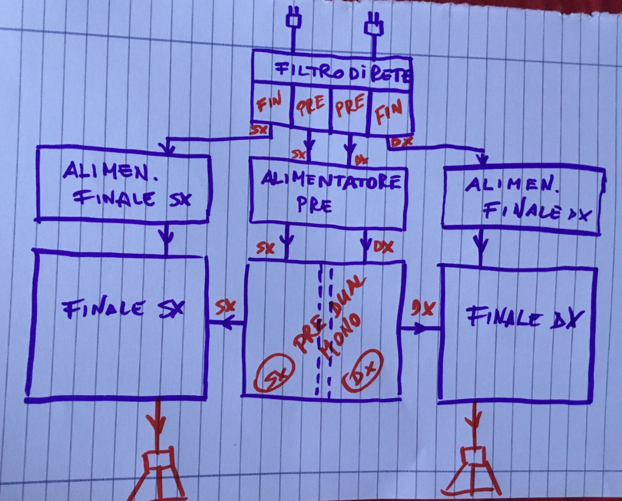

Membro_0020 Inviato 28 Giugno 2021 Condividi Inviato 28 Giugno 2021 @domenico80 immagino che la domanda sia posta in un’ottica di massimizzazione della performance d’ascolto. secondo me in pre e finale separati vi sono pregi e difetti: PREGI: 1)spazio quindi: a)possibilità di fare alimentazioni grosse e curate b)possibilità di migliore dissipazione del calore c)possibilità di installare più facilmente meccanismi disaccoppianti (per trasformatori, circuiti) e smorzanti (per valvole). 2)possibilità di variare abbinamenti pre/finale, tipo valvole/stato solido ma anche maggiori incognite da errati abbinamenti. DIFETTI 1)maggiori costi 2)maggiori ingombri 3)maggiori variabili, cavi (costi e relative perdite di contatto in più nei connettori), ecc... Per come la penso io troverei al top una realizzazione su più telai completamente dual mono con alimentazioni separate tipo quella in figura, direi tutta monomarchio e con cablaggi dedicati compresi. Link al commento https://melius.club/topic/2828-integrato-o-pre-e-finale-separati/page/2/#findComment-134774 Condividi su altri siti Altre opzioni di condivisione...
domenico80 Inviato 28 Giugno 2021 Autore Condividi Inviato 28 Giugno 2021 1 ora fa, Collegatiper ha scritto: secondo me in pre e finale separati vi sono pregi e difetti: PREGI: 1)spazio quindi: a)possibilità di fare alimentazioni grosse e curate b)possibilità di migliore dissipazione del calore c)possibilità di installare più facilmente meccanismi disaccoppianti (per trasformatori, circuiti) e smorzanti (per valvole). 2)possibilità di variare abbinamenti pre/finale, tipo valvole/stato solido ma anche maggiori incognite da errati abbinamenti. ecco ...... io penso , forse peccando di presunzione , ma anche no , che il discorso - alimentazioni ccme lo intendiamo noi ...... audiofili ................ da oltre mezzo secolo possa e debba essere riconsiderato .... alimentazione grossa non significa Curata , spesso significa solo Grossa , posso fare ENNE esempi - beh , la dissipazione del calore , i moderni finali , non parlo di Classe D , non hanno bisogno di alette alla ML 2 - ancora , se ancora penso all'antica devo disaccoppiare i trafi , x forza , che di loro , innanzitutto , vibrano e ronzano ed hanno flussi dispersi , ma posso e devo bypassare il problema , stiam nel 2021 ecco , gli abbinamenti o cocktail sarebbero , x fortuna , OUT , fine del cambio continuo alal ricerca di non si sa ben cosa Chiaro che se penso all'antica nel telaio di un integrato ci sta zero , dopo trafi e lattine PS parliamo di 140 Norma e confronto con pre e finale stereo stessa amrca e Burmester integrato VS pre e finale stessa marca 2 integrati che ho sentito in contemporanea e vs rispettivi finali e pre , non che siano il meglio in assoluto , ma li ho sentiti Link al commento https://melius.club/topic/2828-integrato-o-pre-e-finale-separati/page/2/#findComment-134839 Condividi su altri siti Altre opzioni di condivisione...
Membro_0020 Inviato 28 Giugno 2021 Condividi Inviato 28 Giugno 2021 16 minuti fa, domenico80 ha scritto: alimentazioni ccme lo intendiamo noi ...... audiofili ................ da oltre mezzo secolo possa e debba essere riconsiderato .... alimentazione grossa non significa Curata , spesso significa solo Grossa , posso fare ENNE esempi - beh , la dissipazione del calore , i moderni finali , non parlo di Classe D , non hanno bisogno di alette alla ML 2 - ancora , se ancora penso all'antica devo disaccoppiare i trafi , x forza , che di loro , innanzitutto , vibrano e ronzano ed hanno flussi dispersi , ma posso e devo bypassare il problema , stiam nel 2021 È evidente che io la penso diversamente da te, relativamente al 3d... 😂😂😂 Link al commento https://melius.club/topic/2828-integrato-o-pre-e-finale-separati/page/2/#findComment-134858 Condividi su altri siti Altre opzioni di condivisione...
