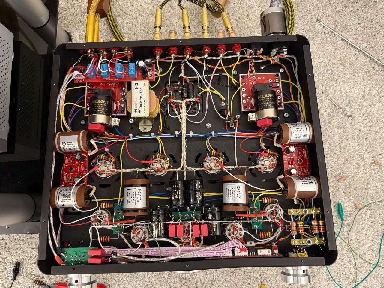

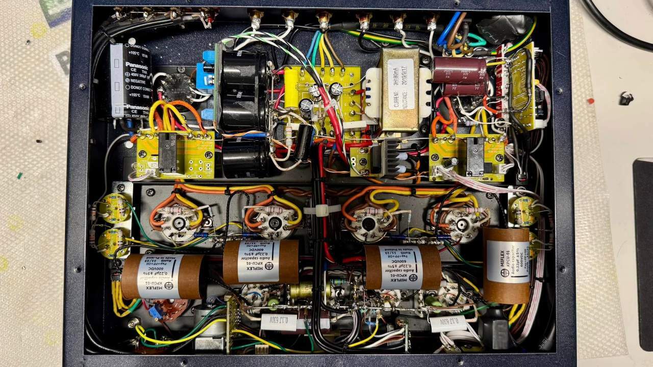

Emilianomi Inviato 3 Febbraio Condividi Inviato 3 Febbraio Buongiorno a tutti, vi scrivo perché ho riscontrato un problema sui miei amplificatori mono a valvole. I condensatori di accoppiamento delle finali (delle 6550), attualmente dei modelli in carta e olio, presentano evidenti tracce di perdita d’olio sul corpo esterno. Per evitare derive pericolose del bias o danni più gravi ai trasformatori d'uscita e alle valvole stesse, ho deciso di procedere alla loro sostituzione immediata. Il valore presente è di 0.22µF. Dovendo sostituire ben 16 condensatori, sto cercando il miglior compromesso tra prestazioni sonore e budget, orientandomi su un investimento oculato ma di qualità. Avrei selezionato queste tre alternative: • ClarityCap serie PUR 800V • Miflex serie KFPM 600v • Duelund JDM PO assiali 630v Qualcuno di voi ha avuto modo di testare o confrontare questi componenti sul percorso del segnale in circuiti valvolari. Avete suggerimenti su quale di questi si sposi meglio con il carattere delle 6550 o eventuali altre alternative con un rapporto qualità/prezzo interessante? Grazie infinite in anticipo per i vostri consigli! Link al commento https://melius.club/topic/28291-sostituzione-condensatori-d%E2%80%99accoppiamento-in-perdita-022%C2%B5f-su-finali-mono-6550/ Condividi su altri siti Altre opzioni di condivisione...
