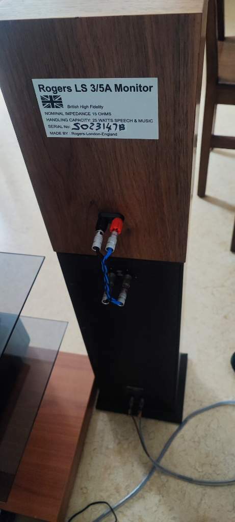

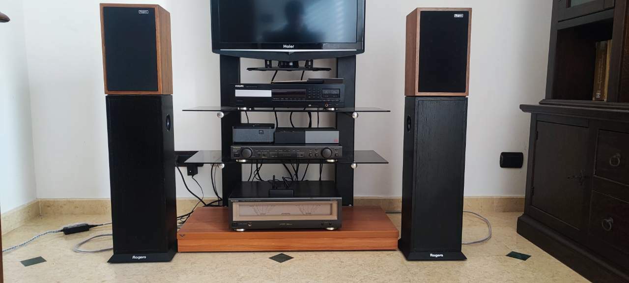

@51111 un caro amico ha l'accoppiata Rogers LS3/5a 15ohm + AB1
Per alcuni anni le ha usate col collegamento canonico suggerito dalla Rogers, cioè casse connesse al sub, tagliate in basso dal suo xover interno, poi di recente le ha scollegate dai sub, utilizzandoli in parallelo e senza taglio in basso, migliorando la resa complessiva
