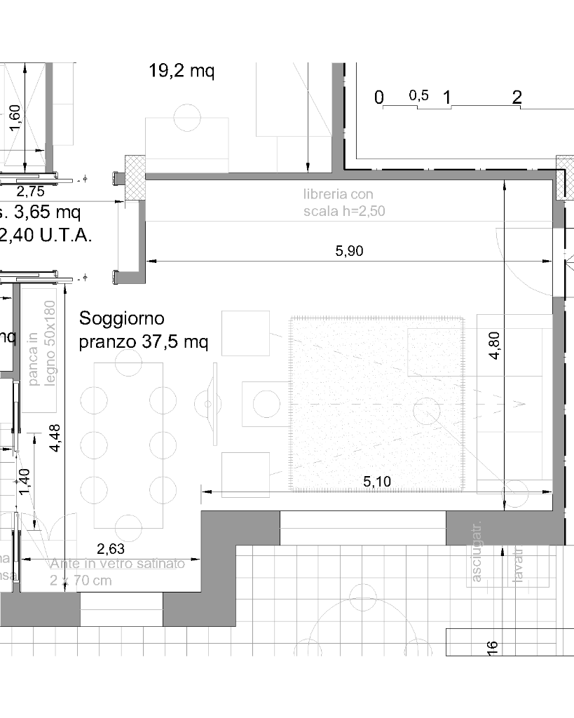

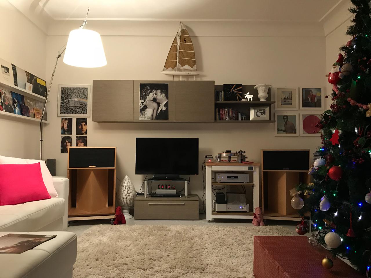

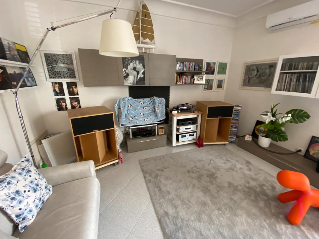

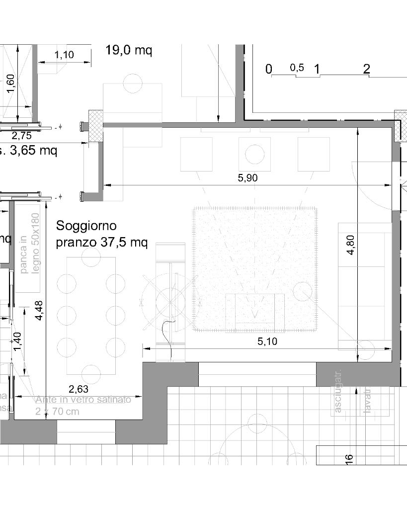

Sono in procinto di cambiare casa e nel nuovo salotto avrò a disposizione uno spazio di circa 37,5 mq per soggiorno e pranzo; voi come disporreste l'impianto e relativo divano + TV e librerie per dischi e cd? soluzione 1, 2 o 3? Allego piantine esplicative della situazione futura + foto della sistemazione attuale....(foto di qualche anno fa...)
Le casse sono Klipsch Lascala, al centro ci sarà il rack con ripiani per pre, finale e sorgenti cd e giradischi, penso di riuscire a fare una linea elettrica dedicata diretta dal contatore (poi magari accetto anche consigli su cavi e frutti eventuali da usare all'uopo...) e molto probabilmente farò anche un contro soffitto acustico di una ventina di cm di altezza in quasi tutto il soggiorno....

@ivantaggi78 ciao, la soluzione C, l’ultima, sembra la migliore: hai più spazio lateralmente dai diffusori, non hai la TV in mezzo all’impianto, perciò ti permetterebbe di fare anche un minimo di trattamento acustico della parete di fondo se necessario. Inoltre, la posizione d’ascolto, con dietro la finestra, ti permette di usare una tenda più pesante, per non avere riflessioni posteriori ad esso.

@iBan69 in effetti era la prima ipotesi, ora propendevo più per la seconda ipotesi ovvero quella di mezzo, in modo da avere la parete più lunga tutta occupata da una grande libreria con scaletta mobile per mettere dischi, cd, dvd e libri….

@ivantaggi78 se puoi, prova ad ascoltare in tutte e tre le posizioni poi scegli quella migliore; purtroppo i modi della stanza sono fissi e ci sarà sempre una posizione migliore delle altre. Io nell’ultima abitazione stavo per disfarmi dell’impianto poiché i bassi erano confusi e gommosi (Wilson Sasha e Gryphon Diablo), poi provai a cambiare completamente disposizione dei diffusori e divano e ritrovai la musica che cercavo.😁

Nella soluzione 3 non vedo la libreria con scala. Che a me piace moltissimo.
Io andrei per la numero uno, l'idea mi sembra estremamente valida ed uno degli impianti meglio suonanti che ho ascoltato (ma i diffusori erano di  tipologia diversa delle Ensemble Pa-1 Reference) era proprio così: stanza più o meno rettangolare con diffusori posizionati al centro e divano/punto di ascolto sulla parete stretta.
