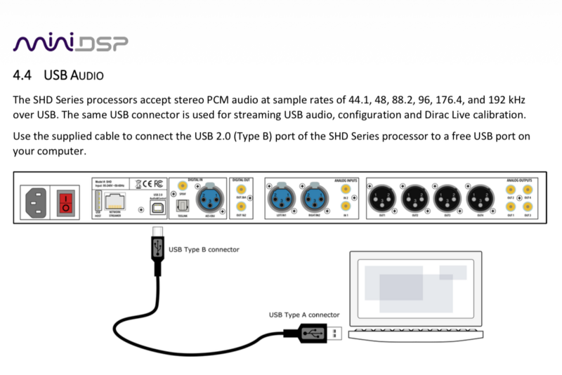

1 ora fa, maxxx ha scritto:
@Ottobnaz direi di sì.
La porta USB che si vede sul retro serve a collegarlo al PC per la configurazione e per smanettare con la gestione di filtri digitali etc, mentre l'altra porta USB serve al collegamento di un HD esterno.
9 ore fa, Nacchero ha scritto:
@maxxx è anche un ingresso audio.
Secondo me per la richiesta di @appecundria è la macchina più indicata insieme al Flex, a meno che non voglia andare di computer, che gli servirà solo per il setup.
