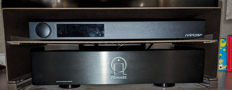

@appecundria ero sul pezzo 😃original_700bed66-b822-4f41-b101-86fba4a700a2_PXL_20240611_182511110.thumb.jpg.8d07f8eb4497b3d1ddeff94bddd43e84.jpg
Questo era fino a qualche mese fa'......A30.2.....3 andava alla grande.
