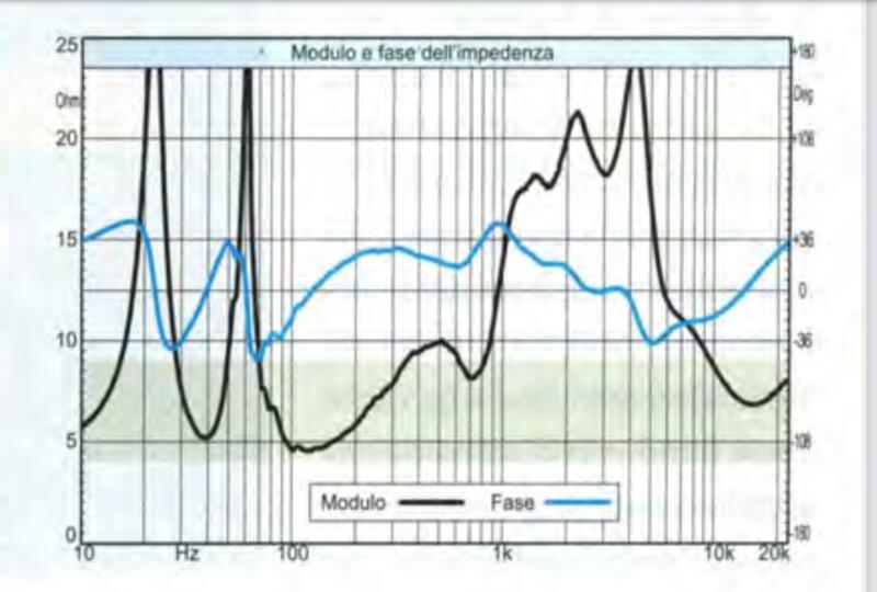

Proverò anche io a collegare le Cornwall sui 4 ohm.
Ho trovato pubblicato il grafico del modulo dell’impedenza e fase Suono luglio 2012 per le Cornwall3 con impedenza minima di 5 ohm a 40 e 100 Hz con rotazioni di fase ridotte.
